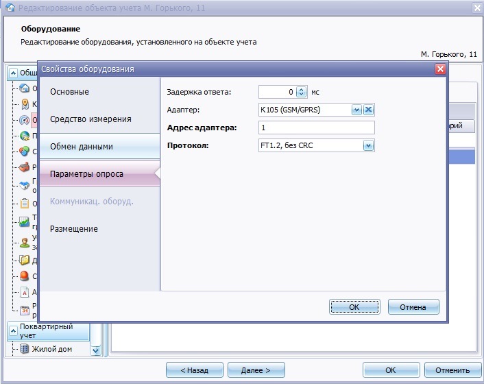

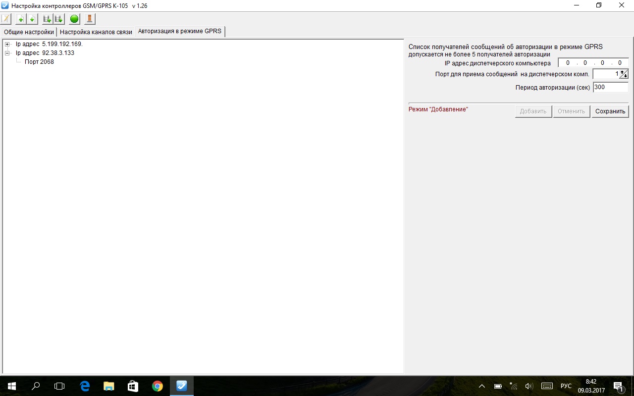

Тогда настройте модем на подключение к нашему серверу 92.38.3.133:2068. Если модем действительно может работать в режиме клиента, мы добавим поддержку канала GPRS в ЛЭРС УЧЕТ.
Добавили ваш сервер в модем, поставили TCP протокол. У нас порядка 300 таких домов и все настроены на UDP, хотелось бы конечно, чтобы именно в UDP протоколе была возможность завести в ваше ПО.

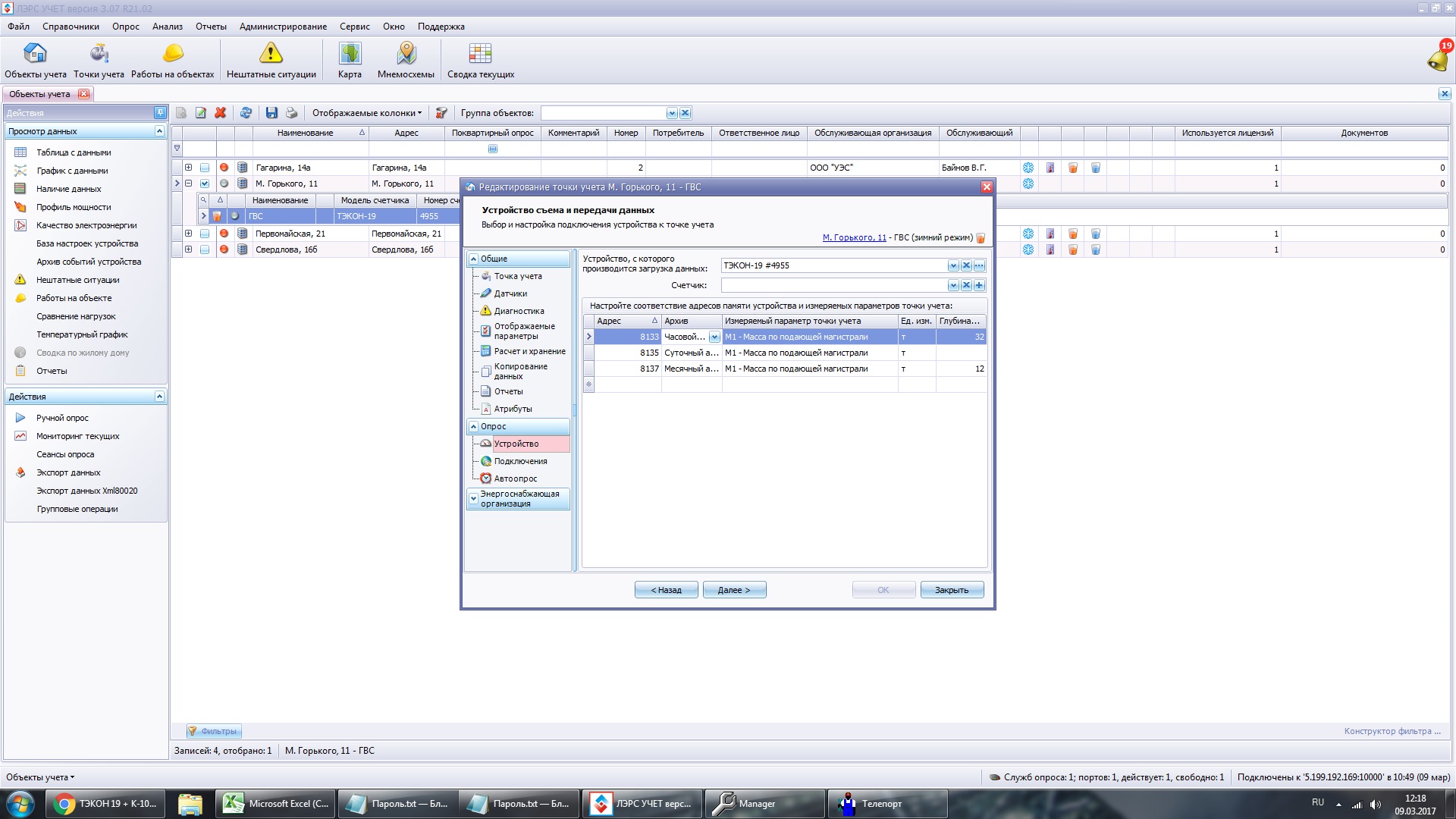

Также приложите скриншот вкладки “Устройство” точки учета, к которой привязан прибор.
