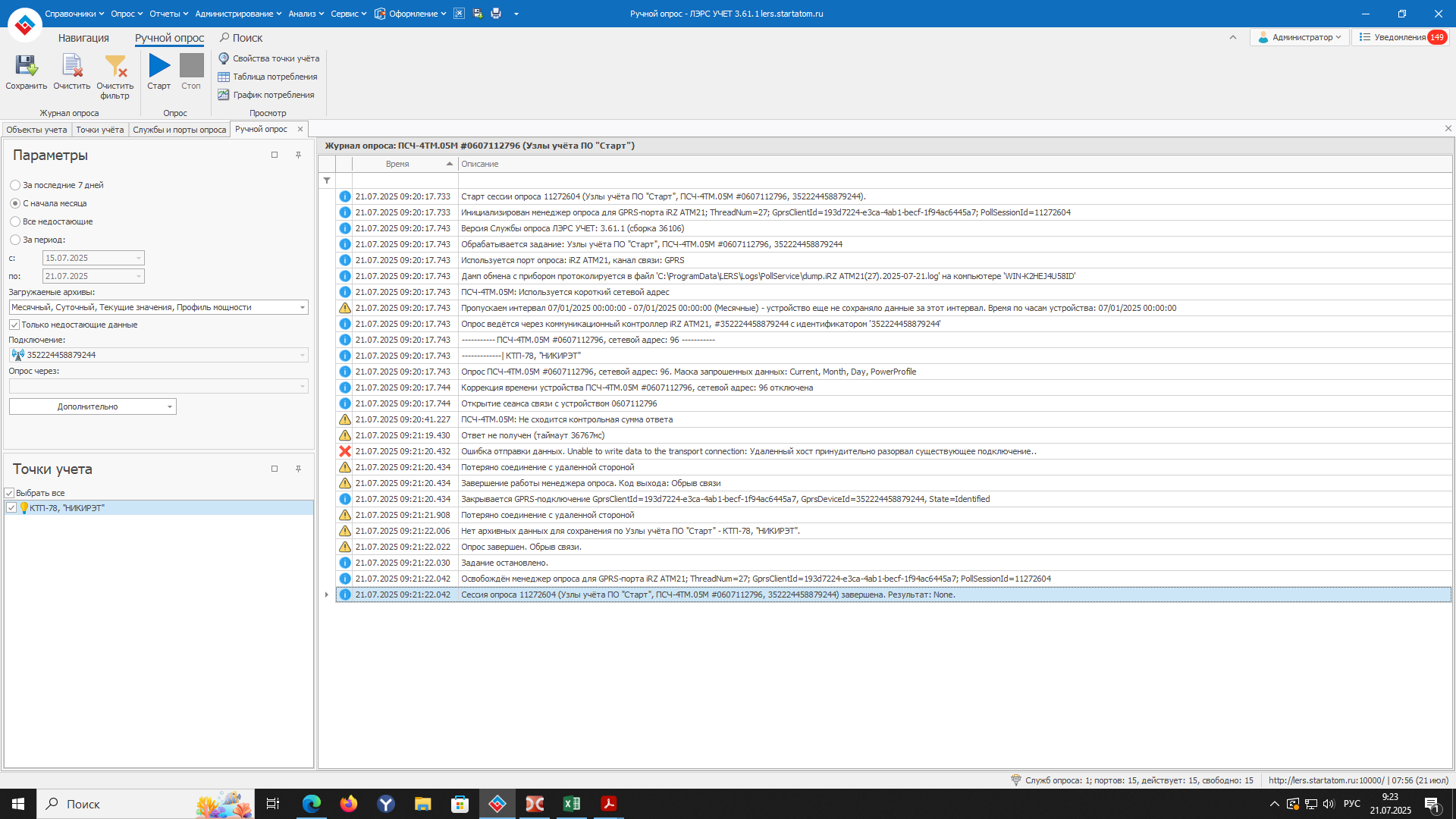

Подскажите, пожалуйста, интегрирован ли в ЛЭРС счётчик типа ПСЧ-4ТМ.05М.17 года выпуска 2011.
При опросе через модем iRZ выдаёт сообщение “Не сходится контрольная сумма ответа”
У вас возникает не просто ошибка “Не сходится контрольная сумма”, а целый каскад ошибок. За ней следует ошибка опроса “Ответ не получен”, а затем и вовсе соединение разрывается. Очевидно у вас имеются проблемы со связью. Возможно модем неисправен.

Нам неизвестно по какой причине ваш прибор не отвечает за столь длительный период времени. По нашим наблюдениям это чаще всего бывает следствием проблем со связью.
Пожалуйста, руководствуйтесь нашей статьей Ошибка опроса “Ответ не получен”.

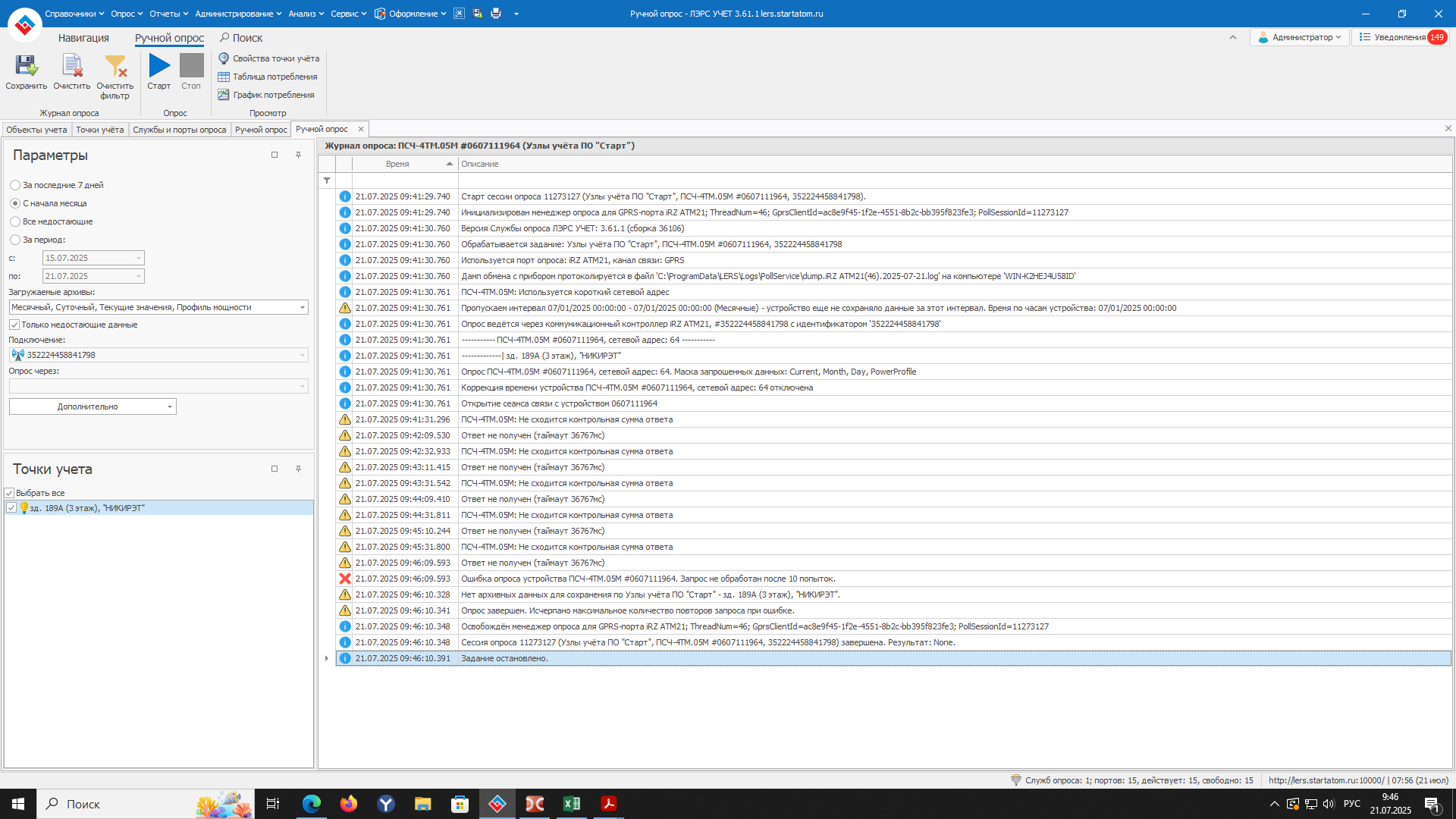

а “Не сходится контрольная сумма” что означает?
Данная ошибка говорит о нарушении целостности пакета.

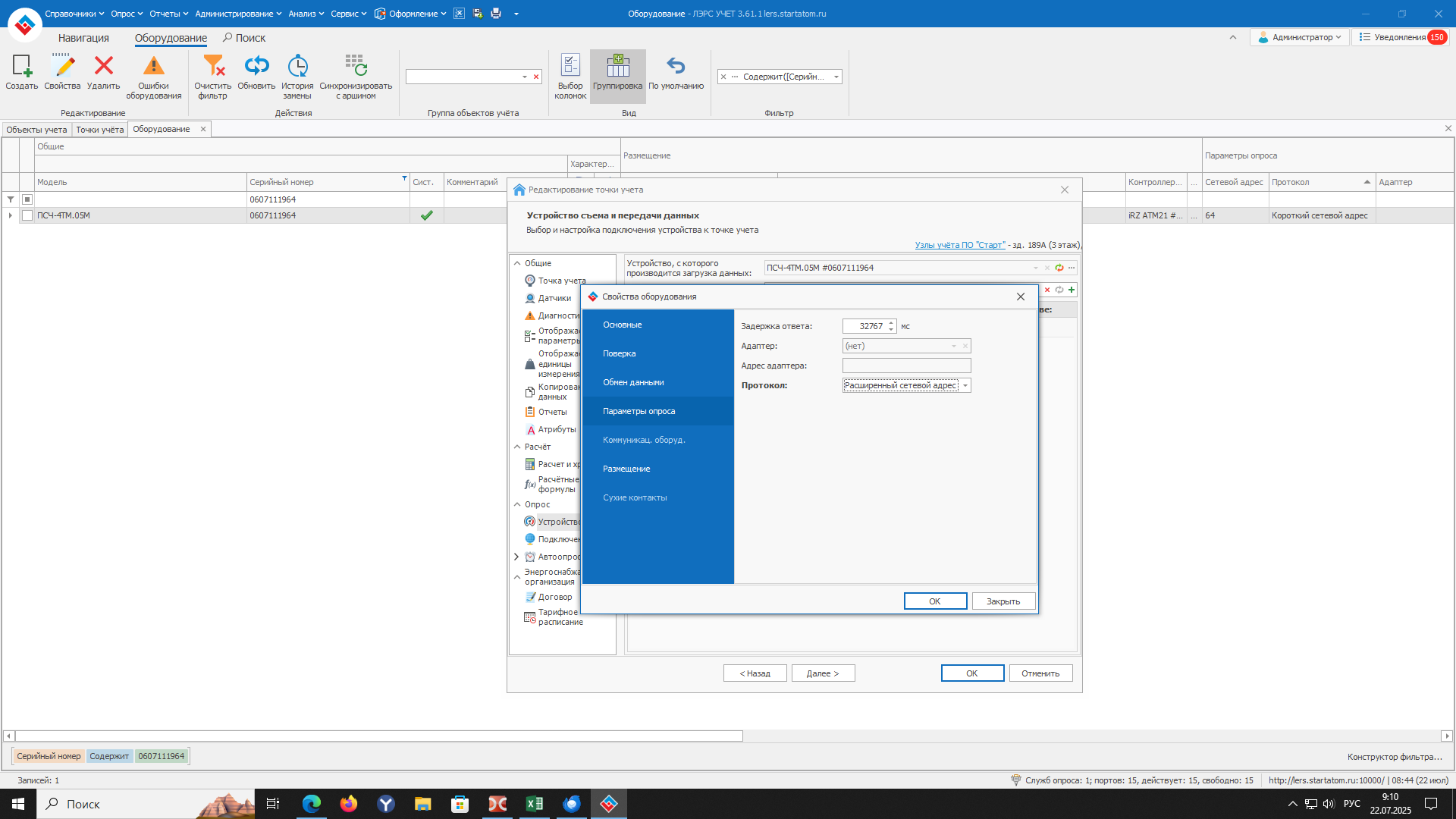

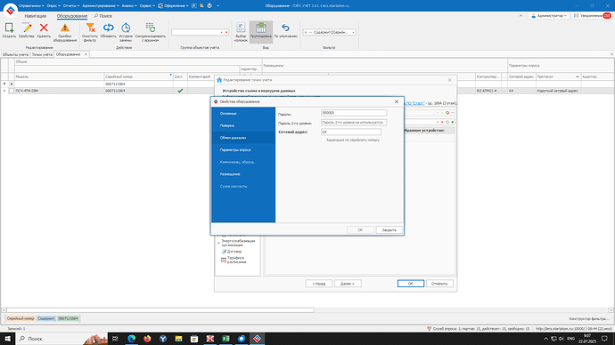

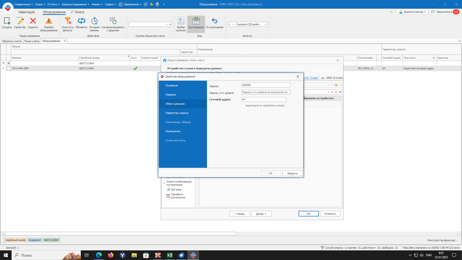

На данный момент счётчик не опрашивается по протоколу “короткий сетевой адрес”.

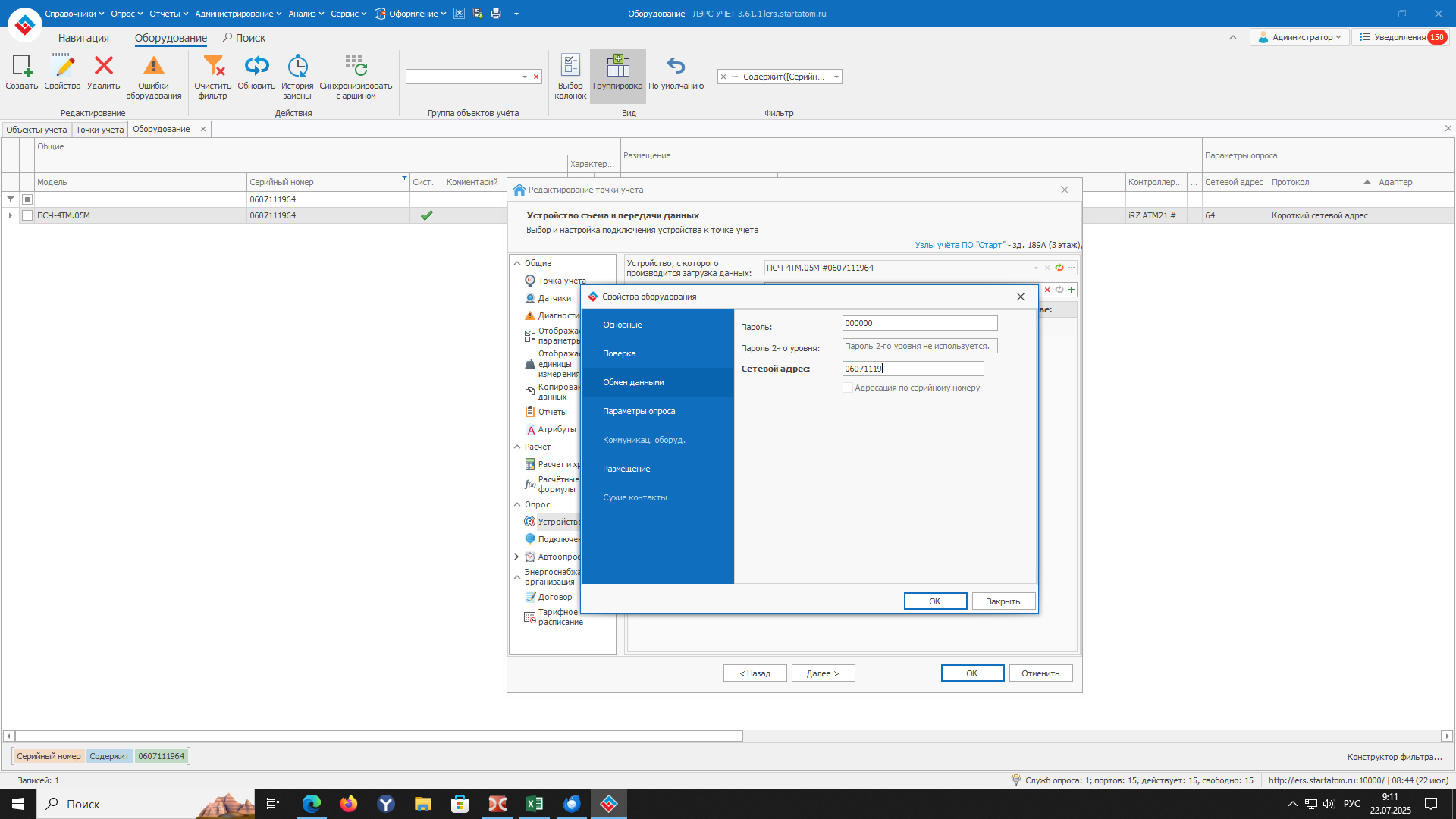

Решил поменять на “расширенный сетевой адрес”, но нет возможности ввести в поле все цифры. вводятся 8 из 10.
Почему так?
В документации данного прибора не упоминается возможность опроса с использованием расширенного сетевого адреса. Возможно протокол расширенного сетевого адреса для данной модели был добавлен ошибочно.
Если вы уверены, что в приборе данной модели действительно поддерживается расширенный сетевой адрес, опросите рассматриваемый прибор в заводской программе с использованием серийного номера в качестве сетевого адреса и проверьте удастся ли вам выполнить такой опрос. Если удастся, покажите скриншоты заводской программы с успешным результатом.
