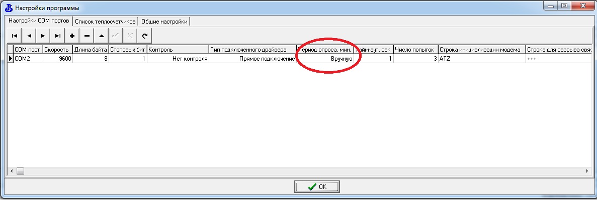

Чтобы при запуске программы она сразу не начинала опрос необходимо в этом поле выставить значение “0” и появится надпись “вручную” , опрос выбранного вычислителя будет происходить только по нажатию кнопки в драйвере
