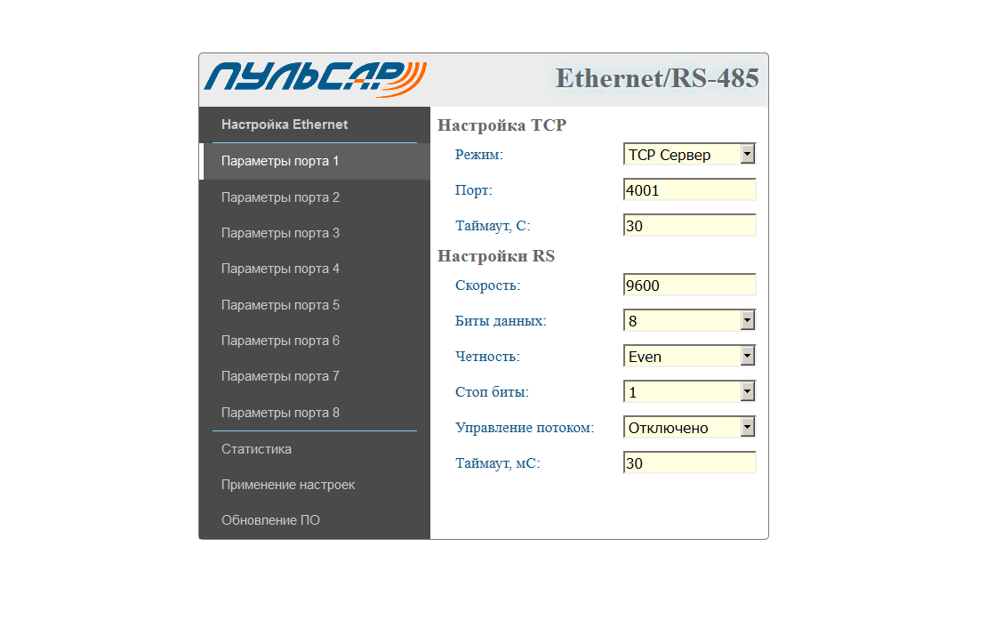

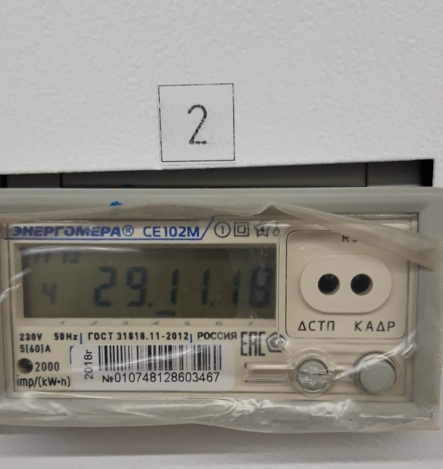

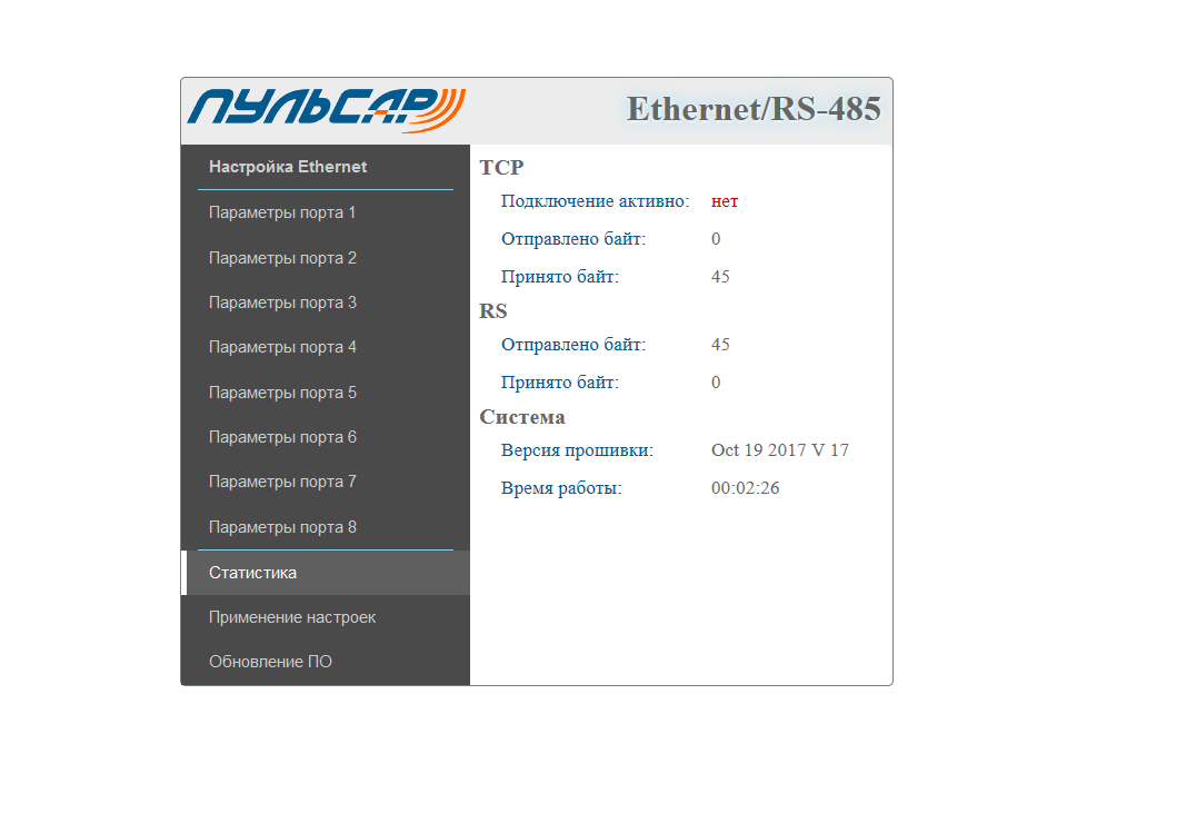

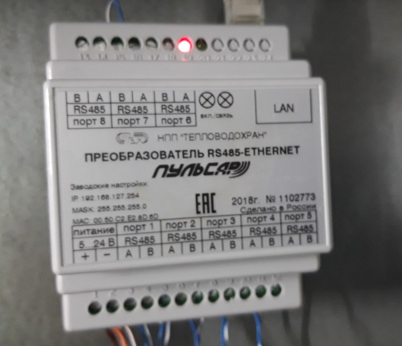

Не можем вывести на связь приборы. При ручном опросе “ответ не получен”. Как найти причину проблемы?
Далее скрины и журнал опроса
