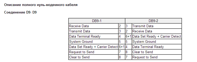

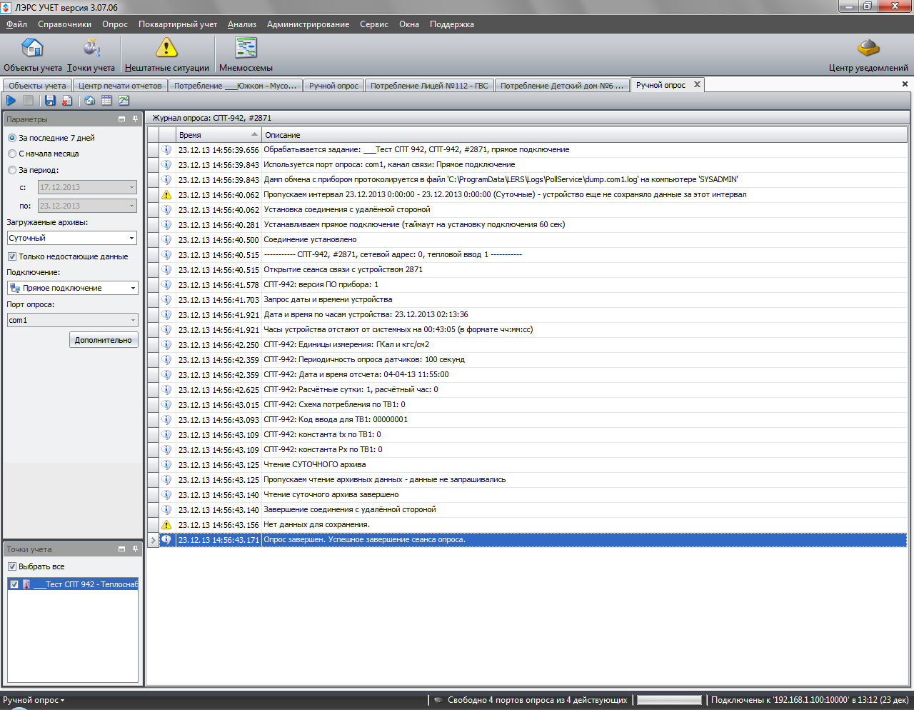

Убедитесь, что прибор отвечает при прямом подключении (через нуль-модемный кабель), а уже потом подключайте модем.

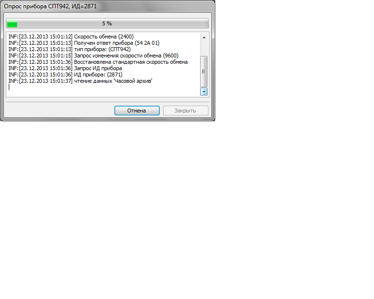

При настройке ЛЭРСом модема прибора СПТ 942 скорость устанавливается только на 2400. Нужно ли в таком случае COM порт компьютера к которому подключен модем также настраивать на 2400 ? Нужно ли диспетчерский модем также приводить к скорости 2400? - скажу сразу что при переводе на 2400 ЛЭРС отказывается работать с диспетчерским модемом.
Настраивать СОМ-порт на диспетчерском компьютере не нужно - вы же не настраиваете скорость передачи данных по GSM-сети, а она там 9600. Буферизацией и преобразованием скорости занимается модем, подключенный к прибору: принимает на 9600 и передает в порт на 2400 и наоборот.
