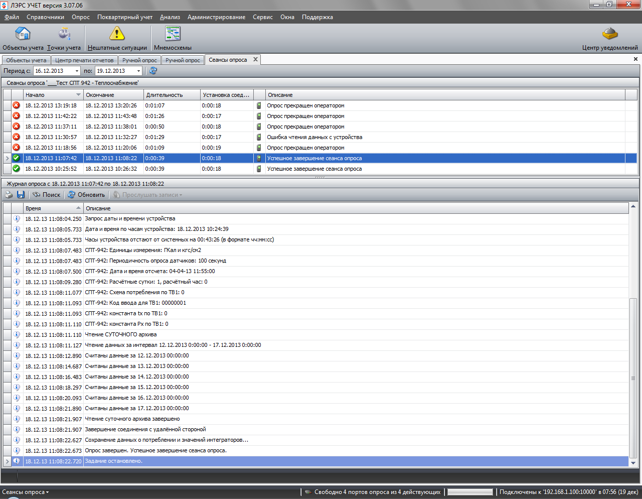

Оживлю тему…Как оказалось тут ни один доктор из известных, за исключением, пожалуй, Вас не поможет!
А дело все в том, что если подключить этот вычислитель к модему siemens 35 и прошить утилитой ЛЭРСа (как и любой другой) опрос идет,
а вот если поставить cinterion BGS2T или IRZ 52IT то опрос не идет при такой же прошивки модема. Интересно было бы узнать почему и как использовать именно те модемы на которых не идет опрос?

Потому что само устройство находиться физически на расстоянии нескольких километров от меня. И я говорю по телефону, что делать тому инженеру, который находится там. Модем siemens MC35i находится там, соответственно и прошивается там, все остальные прошивались и находились (до того как уехали) тут. Вот такой каламбур.
Хорошо, давайте посмотрим, как выражается “если поставить cinterion BGS2T или IRZ 52IT то опрос не идет” в протоколе опроса.
Давайте, прикладываю логи, и скриношоты удачного опроса через siemens mc35i и неудачного через любой другой
PollService.2013-12-18.rar (518 KB)
Спасибо.
Теперь давайте замерим напряжение на выходе из блоков питания.
Попробуйте взять Сinterion BGS2T и блок питания + кабель RS-232 от Siemens MC35i и опросить ваш СПТ-942.
Также попробуйте опросить через Siemens MC35i, но с блоком питания от iRZ 52iT.
На форуме есть похожий вопрос “Пропала связь вкт-cinterion”.
Увы но это не тот случай.
Как вы предложили сделать не удалось потому что с объекта мне привезли только модем, от того еще веселее, я прошил еще раз siemens mc35i и iRZ 52iT одинакого, взял тот блок питания к которому подключаю iRZ и подключил его к siemens, вуаля и связь с устройством есть, вытаскиваю siemens подключаю iRZ и связи нет, что-то мне подсказывает что вовсе не в токах тут дело.
Могу приложить фотоотчет ибо сам понимаю что это не логично…если конечно китайцы которые в подвалах собирают iRZ не внесли какую-то конструктивную или ПО “особенность”.
Евгений, я все еще жду Ваших кометарий исходя из данного положения)
Не знаю, что вам еще посоветовать. Дело тут точно не в настройке, а в железе, а я не специалист по железу.
Проблема в модеме или в самом вычислителе. Геннадий Ткачев сейчас занят и не пока не может уделить время этой теме.
