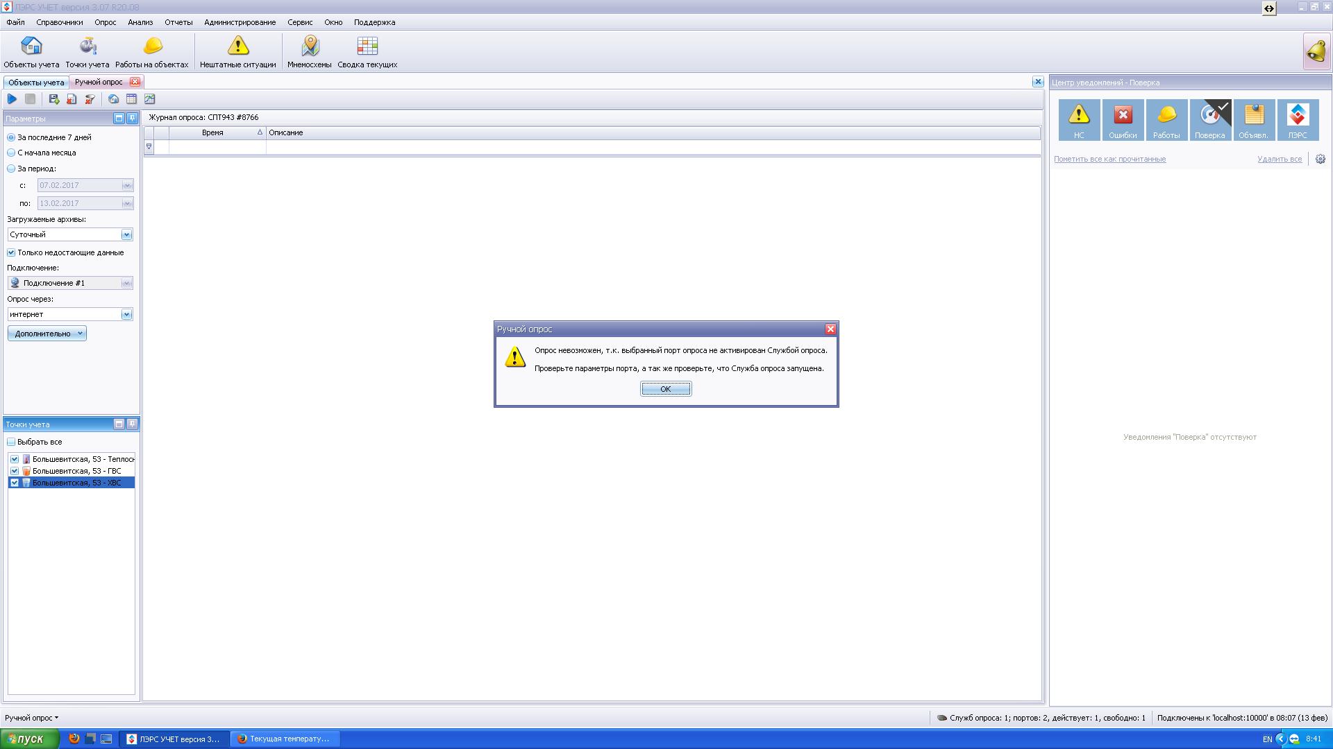

НЕ удается настроить подключение к прибору. записываю так же как в рабочей конфигурации пролога.
Воспользуйтесь статьёй Как активировать порт опроса из нашей базы знаний.
указал IP прибора вместо 127.0.0.1
все заработало, спасибо.
