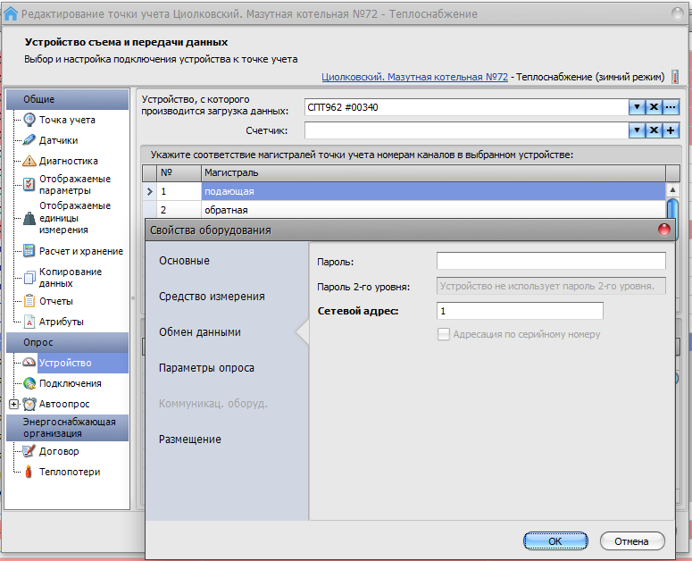

Подскажите почему не работает связь ЛЭРС с СПТ962. Прологом прибор опрашивается. Параметр 003 прибора 2060001026.

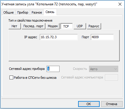

Настройки в Прологе:
Параметры соединения в ЛЭРС:

Визуально единственная разница между заводской программой и ЛЭРС УЧЕТ это то, что при опросе в ЛЭРС УЧЕТ два нуля в начале упраздняются, несмотря на то, что в свойствах оборудования они заданы. Но серийный номер ни как не участвует в запросах к прибору.

Была похожая тема, в которой обсуждался вопрос подключения СПТ961. Попробуйте как и в этой теме указать адрес прибора 0 в ЛЭРС УЧЕТ и повторите опрос.
При указании адреса прибора 0 всё заработало. Вопрос: почему так?
