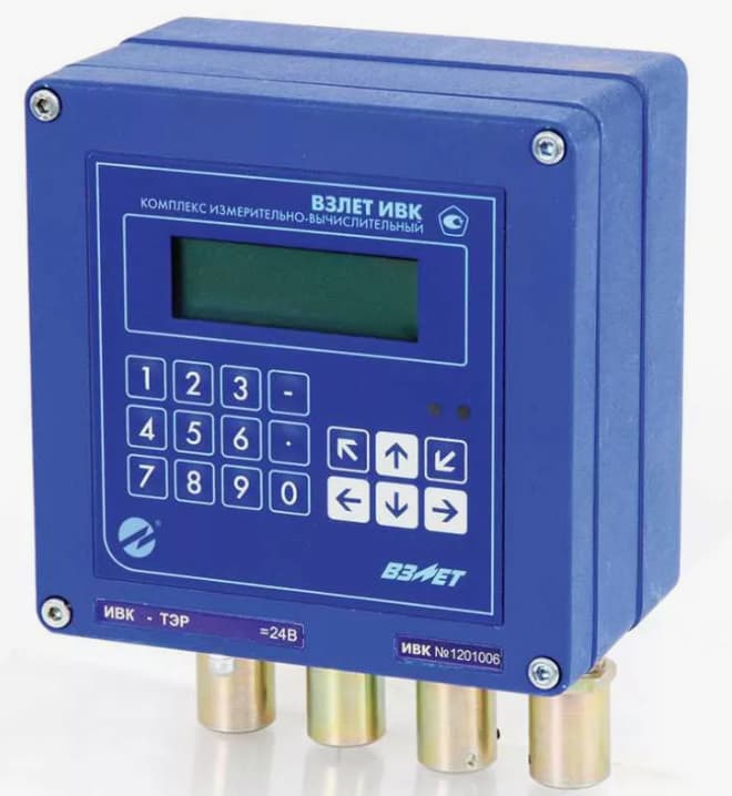

По поводу ссылки на Взлёт СК. На объекте установлен прибор, что указан на картинке. Только на бирке, что внизу слева, надпись ИВК-СК. На фото ИВК-ТЭР. Внешне они схожи.
