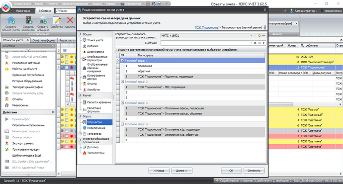

Добрый день.
Подскажите, как на базе вычислителя МКТС добавить М3. Дополнительно завел точку учета (как гвс)
И ввел ее как 3 трубу на 1 ввод
Теперь вопрос, как привязать ее в отчете ?
Добрый день.

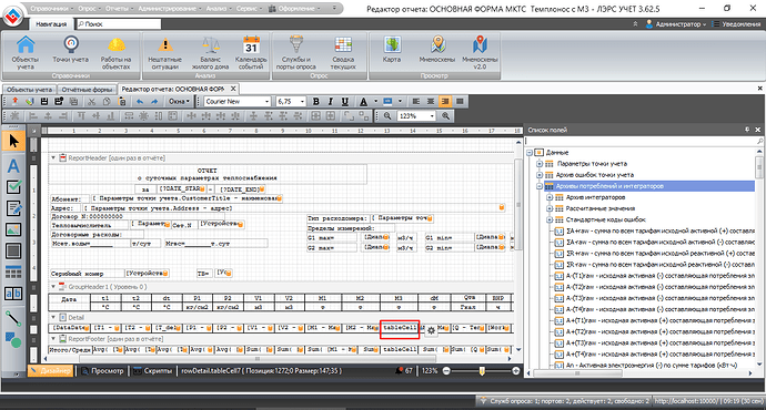

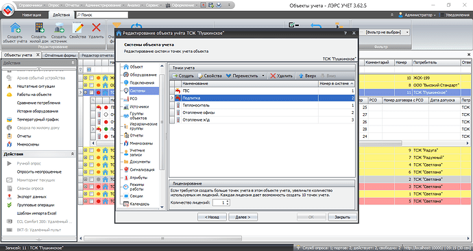

Использовать отчёт для Секций, а не для Точек Учёта.
Предварительно настроить секцию в справочнике “Секции объектов учёта”
Добрый день.
Понятно. Спасибо за подсказку. Придется другой формат ведомости предоставлять.
