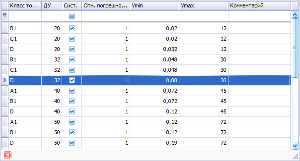

На текущий момент в лэрсе стоят значения 0,08-30 м3/ч и 1% погрешности. что не верно, если взят такой диапазон то погрешность составляет от 5% до 1%.

Доброго времени суток. Можно сделать ниспадающий список где при выборе % (5;2;1) погрешности поднимались правильные значения! на текущий момент В ЛЭРСЕ установлен 1% погрешности, а значения расходов как для 5% погрешности, что неправильно. Выше мною размещено правильное чтение РБЯК.407111.039
если быть более точным: при разном % погрешности, минимальный расход тоже разный
5% 0,08-30 м3/ч
2% 0,2-30 м3/ч
1% 0,3-30 м3/ч
пример взят для ПРЭМ ду 32 класс D
нештатная ситуация должна возникать не при достижении 0,08 (типа минимальный порог расхода), а при минимальном расходе относительно выбранной погрешности.
указана относительная погрешность 1, а при таком расходе погрешность 5%

Доброго времени суток, но вы уже ввели ) тогда просто исправьте на картинке выше относительную погрешность с 1 на 5. все будет верно.

вопрос остается открытым либо относительную погрешность поменять с 1% на 5%, либо сделать стэк-ниспадающий список с подстановкой правильных диапазонов согласно выбранной погрешности, а то в Алдане такие инспектора…что теряюсь в догадках как они устроились на эту должность.

Как видите, вопрос достаточно спорный. Большинство пользователей устраивает то, что мы указываем погрешность в основном рабочем диапазоне. В случае если вас это не устраивает, у нас предусмотрена возможность самостоятельно определить вариант исполнения модели расходомера и указать требуемые значения погрешности.
Доброго времени суток, ЛЭРС имеет свидетельство о регистрации в едином реестре средств измерений, если я не ошибаюсь. Если это так, то скрин выше дает ложную информацию, при данном диапазоне расходов погрешность составляет 5% а не 1%. или все это время я что то невнятно пишу? Есть очень буквальные люди, особенно когда это инспектора РСО, в частности город Алдан РС(Я). Они считают что при диапазоне расходов 0,08-30 относительная погрешность 1% что не соответствует действительности!!!
при таком расходе погрешность 5% и для коммерческого учета не подходит, подходит 2% а это 0,2-30. есть два решения этого вопроса
  1. заменить 1% на 5% (простой)
  2. создать ниспадающий список относительной погрешности с автоматическим поднятием соответствующих расходов (сложный)
