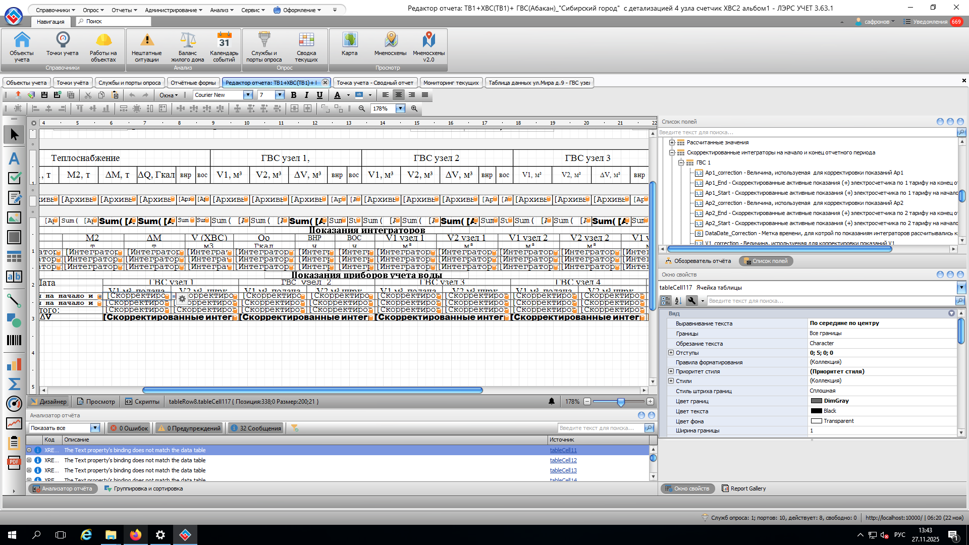

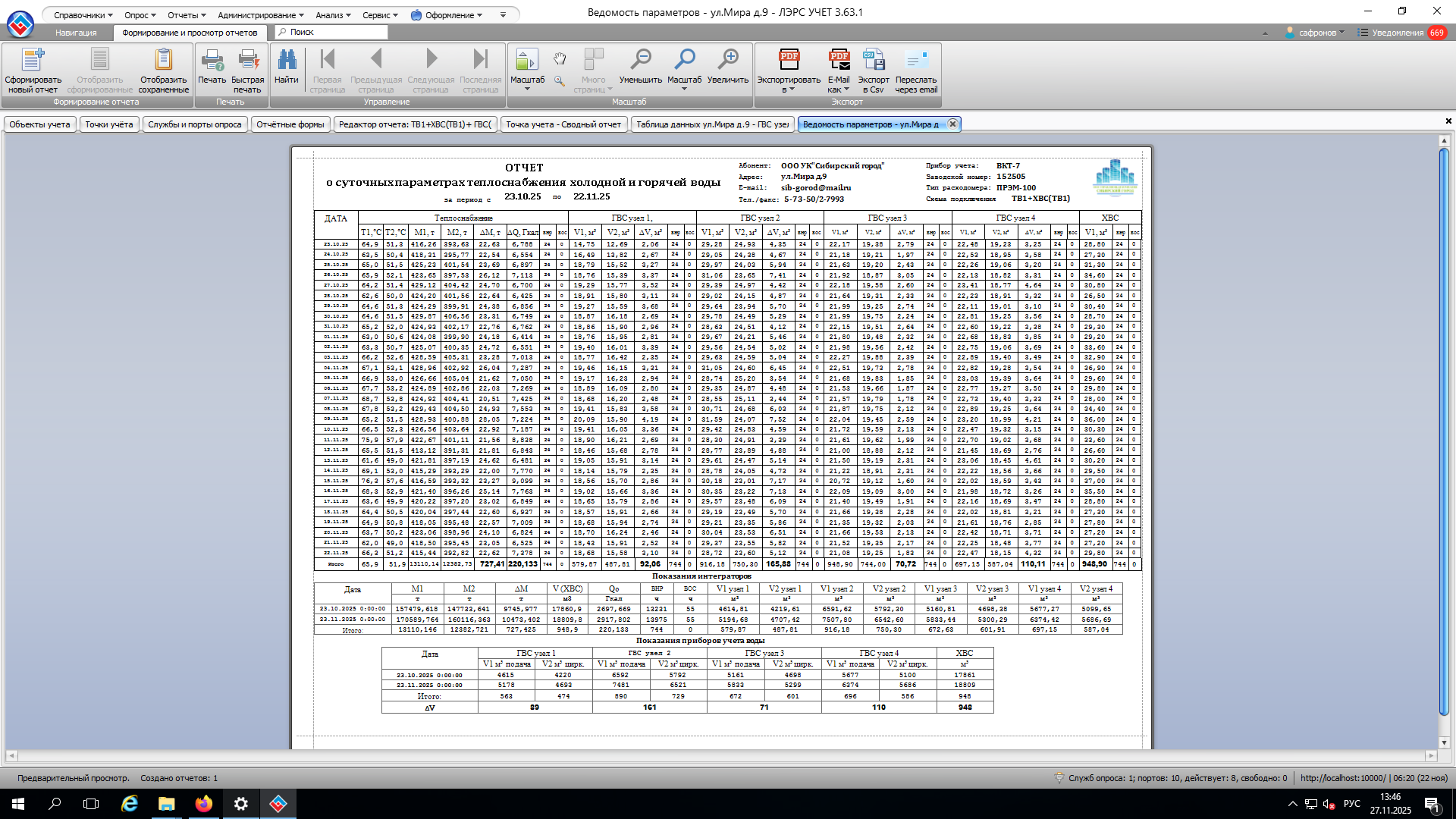

Данные по отчетам и по таблице совпадают, проблем нет, интеграторы то же совпадают без проблем, не совпадают скорректированные интеграторы, так как они по факту и являются показаниями счетчика. Обычные интеграторы на конец предыдущего интервала и начала последующего интервала по отчетам совпадают, не совпадают скорректированные интеграторы.

Начиная с 2024 года стали активно ставить приборы учета на ГВС, сначала было немного снимали показания ногами. Затем заставили ставит приборы учета на ГВС на всех объектах учета, пришлось использовать счетчик импульсов дабы передавать показания в ЛЭРС. Для этой цели стали использовать Абаканы, так как у них есть дисплей и весь функционал в 9 кнопках и все можно посмотреть и в подвале. Заводили как одну точку учета просто ставилась галочка, что двух трубная. По прошествии некоторого времени ресурсоснабжающая организация стала требовать в отчетах не только расходы но и показания счетчиков. На одну точку учета можно завести только один счетчик, по этой причине на объектах учета пришлось заводить еще точки учета. На старой точке учета просто ставилась галочка, что она теперь однотрубная, это была подача, новая точка учета соответственно была церкуляцией. После этого был произведен опрос уже с этими точками учета от начала отчетного интервала. Так же была изменена и отчетная форма. После второго отчетного периода заметили, что разность показаний счетчика меньше суммарных расходов за отчетный период, разница колебалась в 2 - куба. По отчету получалось, что обычные интеграторы на начала и соответственно конец предыдущего и последующего отчетного периода совпадали, а вот скорректированные не совпадали. Тогда я и задал вам вопрос по этой проблеме. Когда вы попросили прислать данные я подумал о том, что после внесенных изменений я опрашивал с галочкой “только недостающие данные” и я решил опросить без этой галочки. Сделал опросы, затем сделал отчеты и проблема ушла, но вот по какой причине она была я так и не понял.
Мои подозрения были на то, что коль точка учета была изменена с двухтрубной на однотрубную, то ее необходимо опросить как бы заново, т.е без галочки “только недостающие данные”
