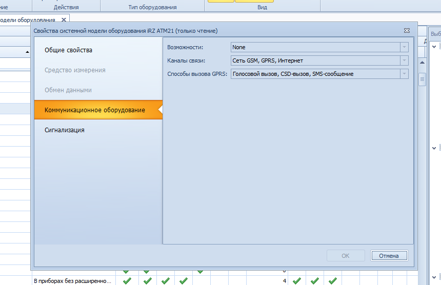

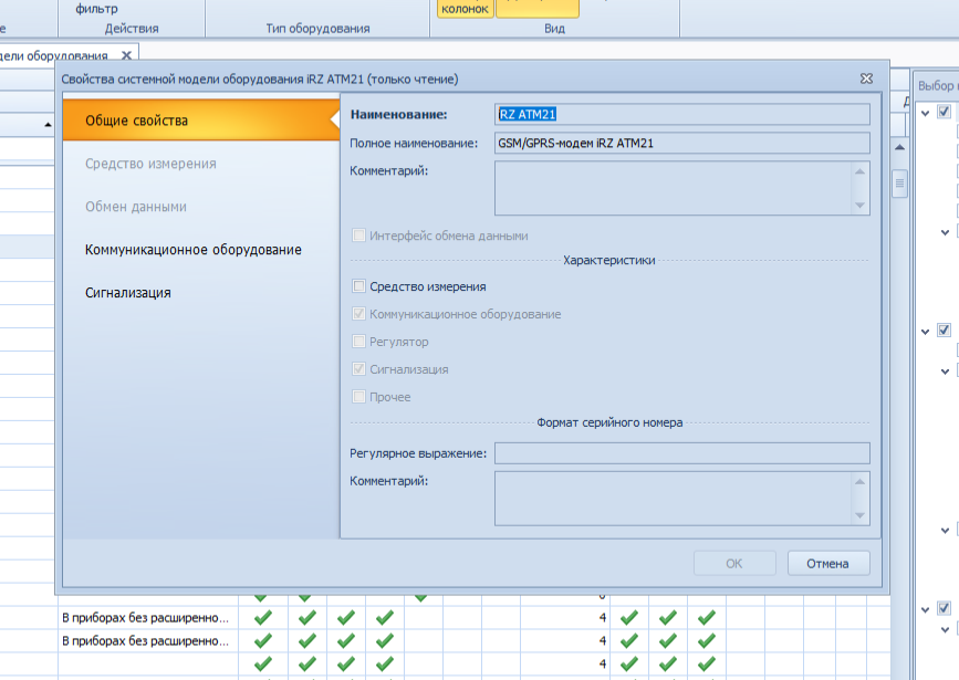

Параметры из справочника “Оборудования”, с которыми данный модем был заведен у вас в этом справочнике.
Или другой вариант - планирую направиться на объект в ближайшее время - может быть есть смысл на денек, другой - пока смотрите перевести модем в режиме клиента на Ваш сервер, что мне для этого понадобиться изменить в настройках модема на месте.
Вы приложили скриншоты из справочника “Модели оборудования”, тогда как запрашивался скриншот свойств записи заявленного модема из справочника “Оборудование”, для того чтобы мы могли настроить аналогично ваш модем у себя. Пожалуйста, приложите запрошенные скриншоты.
