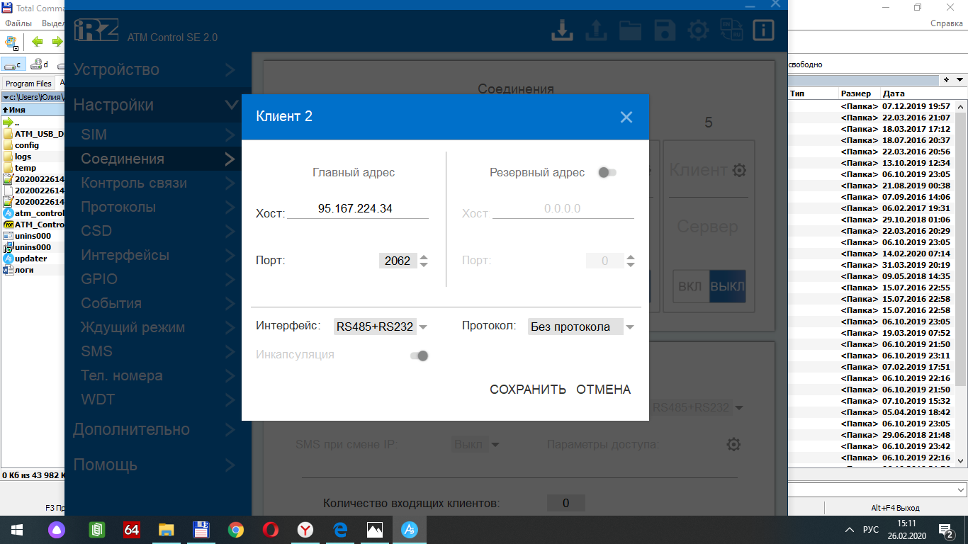

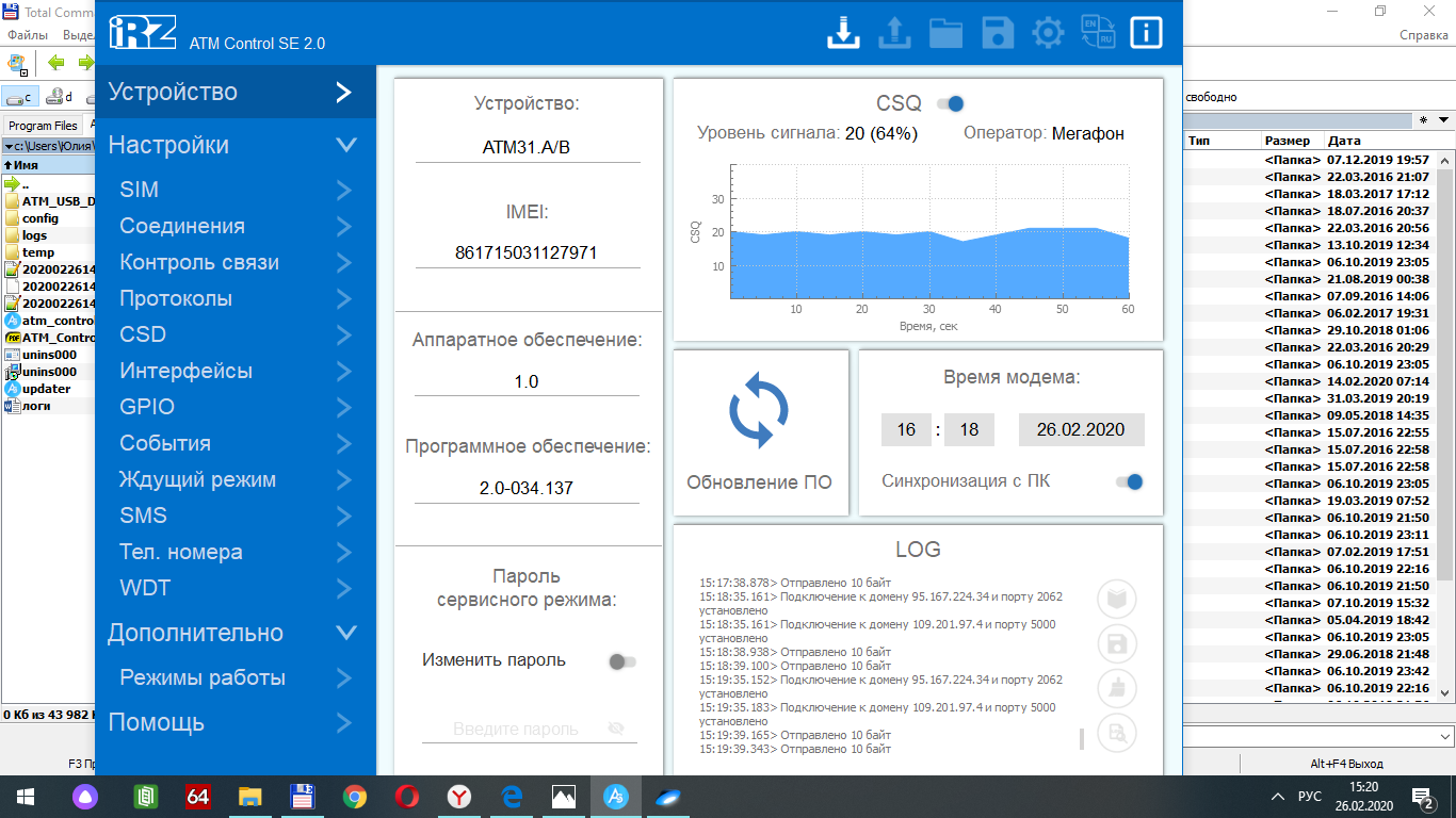

Настроил на выход в 2 ночи. На скриншоте видно - соединение идет.
Собственно и раньше ваш модем подключался к нашему серверу, успешно проходил авторизацию и устанавливал соединение. Проблем состоит не в отсутствии подключения (если не считать в некоторых случаях время подключения модема), а в том что при опросе через данный модем возникает ошибка, которую я описывал выше. Вам необходимо выяснить какие именно настройки модема способствуют возникновению данной ошибки и изменить их.

к вашему серверу:
Он должен подключаться к нам на 95.167.224.34:2062
