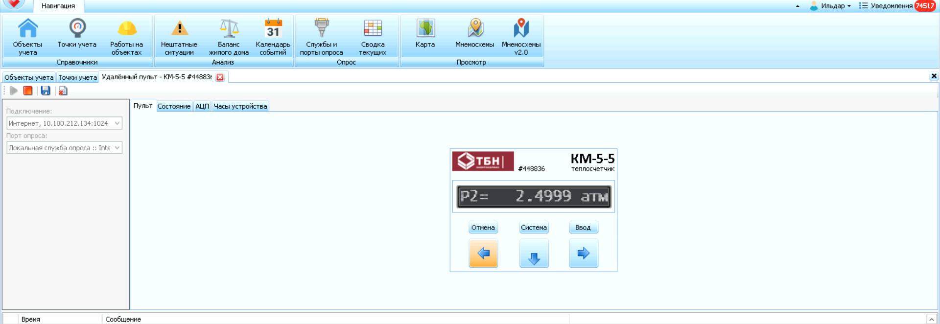

Имеем прибор КМ 5-5
Выделяем его, запускаем “Мониторинг текущих значений по выбранной точке учета”,
смотрим на показатели давления (скрин).
Останавливаем, запускаем “удалённый пульт КМ”, переходим в раздел Давление и видим совершенно другие числа.
Данные те, что видим через удаленный пульт - соответствуют тем, что на приборе и тем, что показывает родная программа, то есть Лэрс корректно их считывает, но вот почему в мониторинге отни отличаются - нужен ответ.
Пожалуйста, руководствуйтесь нашей статьей Почему давление в ЛЭРС УЧЁТ отличается на 1 атмосферу от давления в заводской программе?
на скринах видно, что удалённый пульт видит три показателя давления: Р1, Р2 и Р3, а в окне мониторинга всего два.
Почему?
У прибора параметры Р1, Р2 и Р3 это давление по 1-й, 2-й и 3-й магистрали соответственно. В точке учета системы “Теплоснабжение” (двухтрубная) P1 и P2 это давление по подающей и обратной магистралям. Если, вы привязали подающую к первой магистрали, а обратную к 3-й магистрали, то в P1 и P2 точки учета будут хранится соответственно P1 и P3 прибора.
Чтобы считывать значения параметров оставшейся магистрали, вы может допустим создать однотрубную точку учета системы “ГВС” или “Теплоснабжение”, привязать ее к этой магистрали и произвести опрос данной точки.
