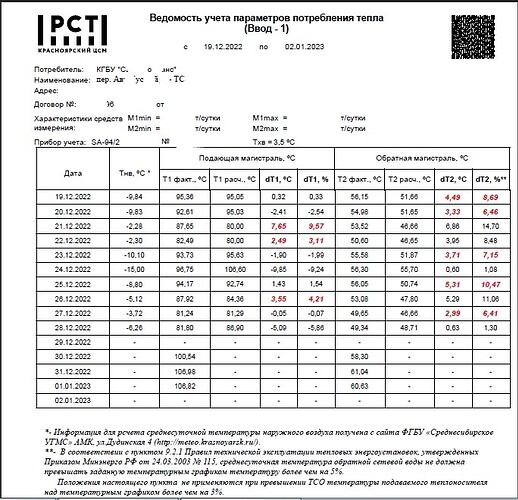

Помогите доделать форму отчета с температурным графиком
Здравствуйте.
Сразу скажу далек от программирования, даже минимальных навыков нету, поэтому обращусь за помощью тут. лэрсом пользуюсь менее недели, ещё не освоился.
читал темы по выводу температурного графика в отчет, многое не понятно.

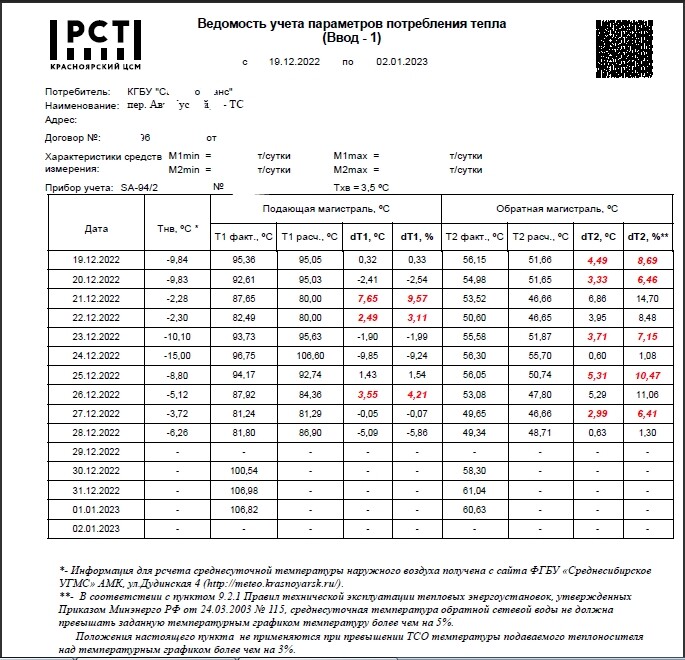

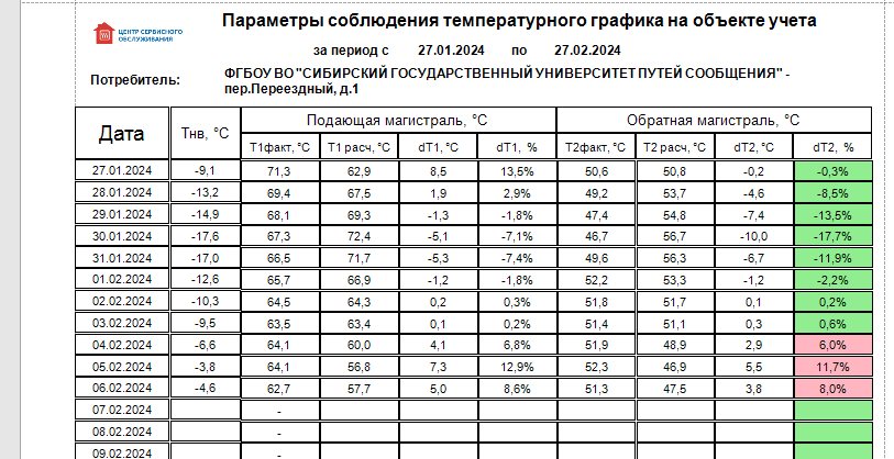

методом проб и ошибок сделал подобие нужного мне суточного отчета.
показывается Тнв, Т фактическая и Т расчетная по подающим и обратным трубопроводам.
а вот с разницей между фактической минус расчетной и показом этой разницы в процентах совсем беда, не умею формулами пользоваться вообще, не говоря про раскрашивание этих цифр в красный цвет как в температурном графике.
выручайте пожалуйста.

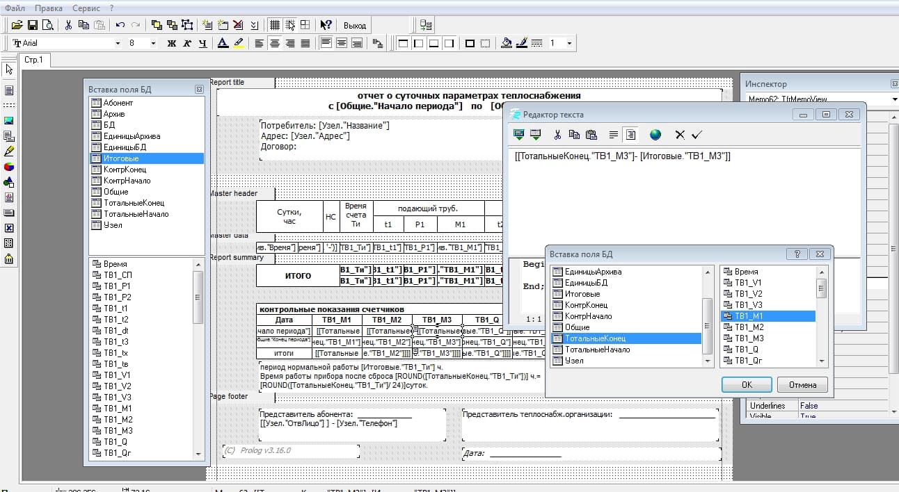

в фаст репорт как-то попроще сделано, ввел в двойные скобки [[ТотальныеКонец.“ТВ1_M1”] - [Итоговые.“ТВ1_M1”]] в одно текстовое поле и получил разницу между этими числами, а тут сложнее. и как я уже говорил, далек от программирования.

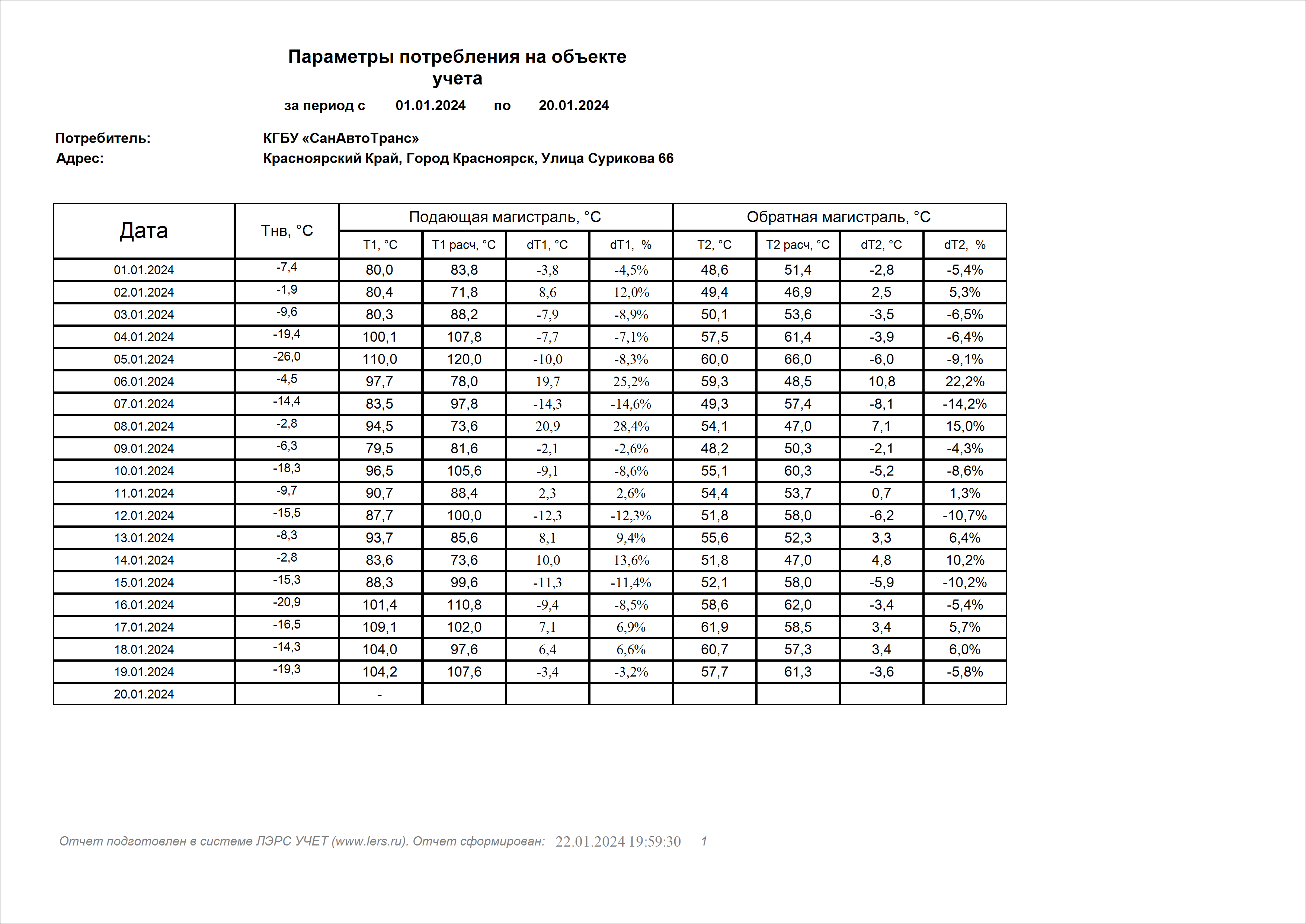

Выкладу тут, может кому тоже нужно будет, сможет доделать под свои нужды.
=ОТЧЕТ с темп нар.воздуха_.lersreport|attachment (27,3 КБ)

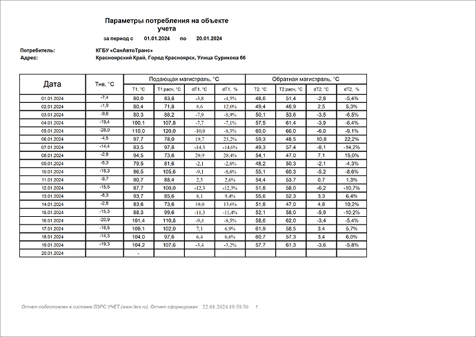

конечный вид , на раскрашивание пока знаний не хватает.
буду держать в курсе))

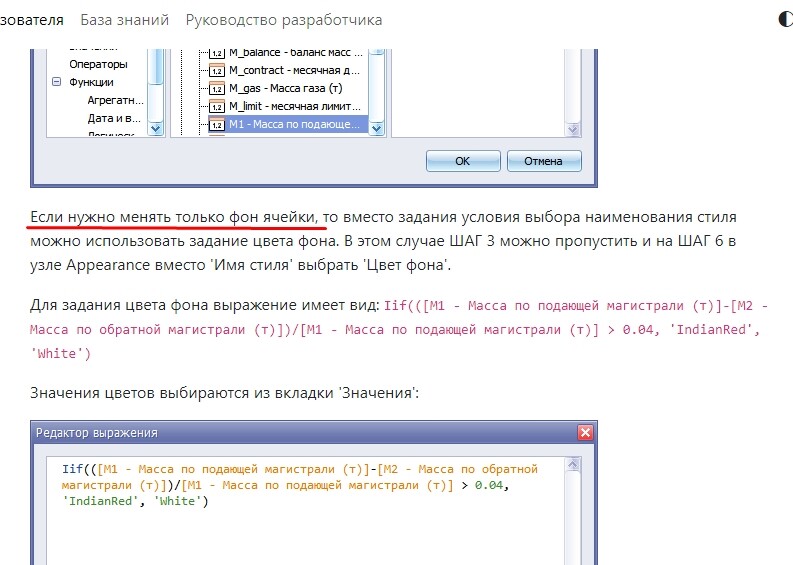

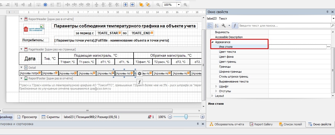

получилось раскрасить цветом при помощи стилей по этой инструкции Использование таблицы стилей
код узла Appearance получился такой
Iif([Архивы потреблений и интеграторов].[Архив потреблений].[Теплоснабжение 1 ].[_T2_rachet_dt] > 0.1,‘Style1’ ,‘Style2’ )
Style1 это Red
Style2 это Green
теперь пытаюсь понять как прописать условие для отрицательных значений.
кто-то может подсказать? или там вообще нужно интервал откуда-то вычитывать?
напрашивается замена “> 0.1” на “< 0”
  • ваша форма создана для объекта учёта. а нужно для точки учёта
интересно, но у меня стили не срабатывают
сам не понимаю как они у меня сработали, делал всё как в той ссылке, Использование таблицы стилей .
сейчас в редкое свободное время пытаюсь создать тоже самое , но как подсказали выше, уже для точки учёта.

Да, я не написал, мне только в последней колонке нужно подсветить

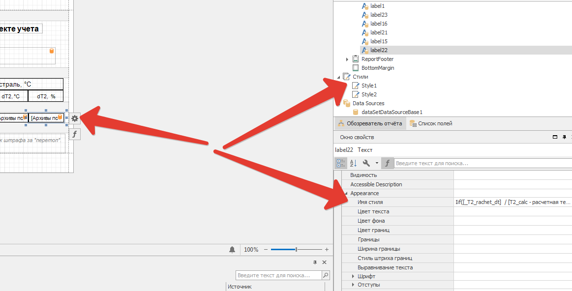

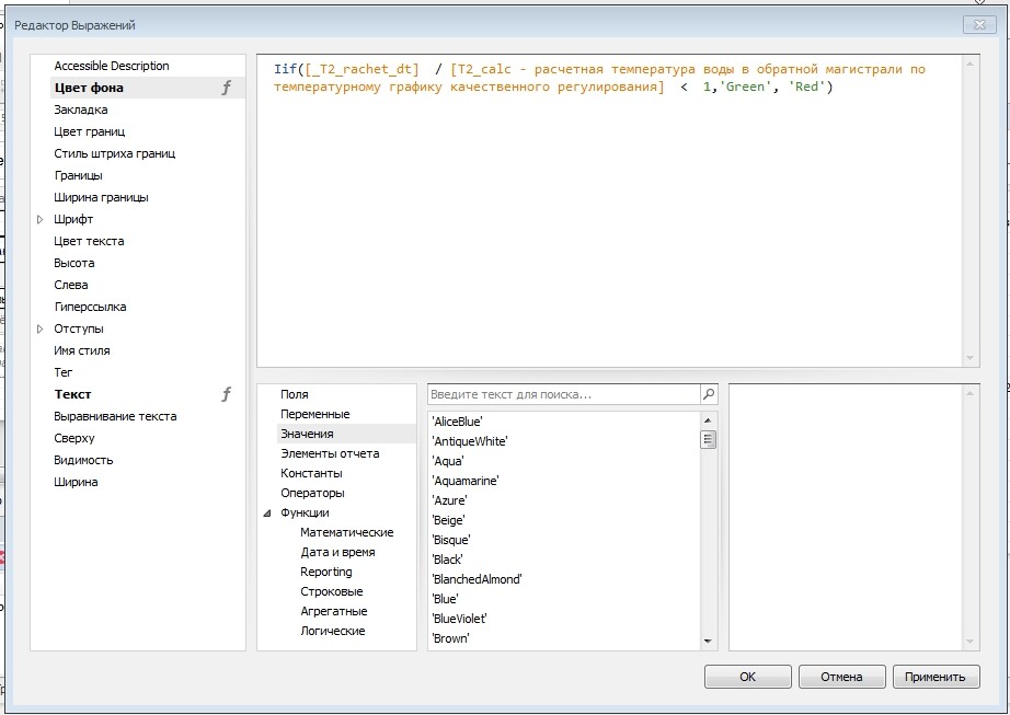

я сначала просто по вычисляемому полю сделал - не сработало. потом уже саму формулу вычисления поля подставил - тоже нет

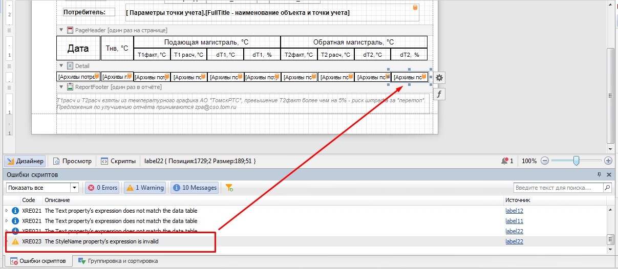

редактор на имя стиля жалуется и эту ячейку выделяет. может дело в этом?
=ОТЧЕТ с графиком темп. (ДЛЯ ОБЪЕКТОВ УЧЁТА) резервный вариант с цветом 2.lersreport|attachment (29,3 КБ)

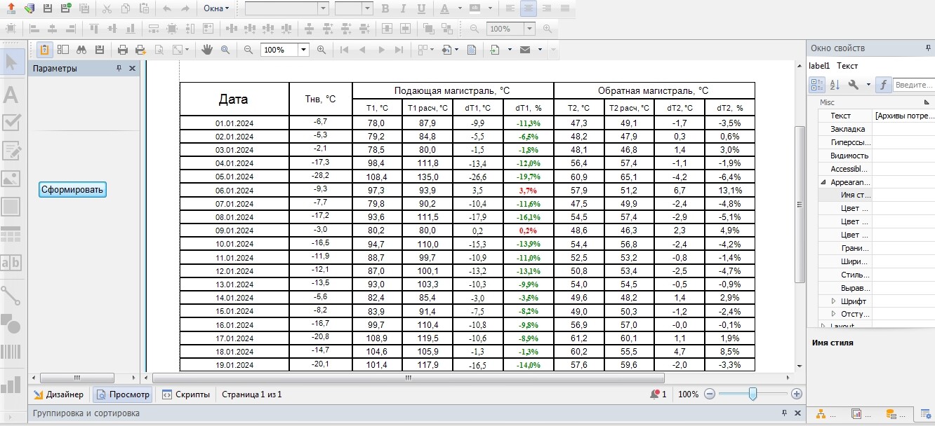

есть такие эксперименты с раскрашиванием dT2, %
фон по другому раскрашивается.
====Отчет температурный график точка учёта.lersreport|attachment (44,4 КБ)
ваша форма с фоном, как умею, а умею плохо, но по инструкции из ссылки выше.
ошибку которая жаловалась на стиль вроде победил.
цвет фона прописывают тут
поиграйте с формулой, я первое попавшееся значение выбрал, и фон во всем столбце одинаковый.
ещё интересней, так фон сработал, а условие его изменения - нет

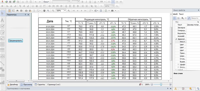

2024-02-07_16-29-17
больше 5 должно было стать красным
Думаю, стоит подождать ответ разработчиков.
я раборался, раз проценты - нужно было указать 0.05
вот и отлично.
интересно, как прописать в одном поле 2 условия, для превышения в плюсовых значениях и для минусовых значений.
двойной Iif …
