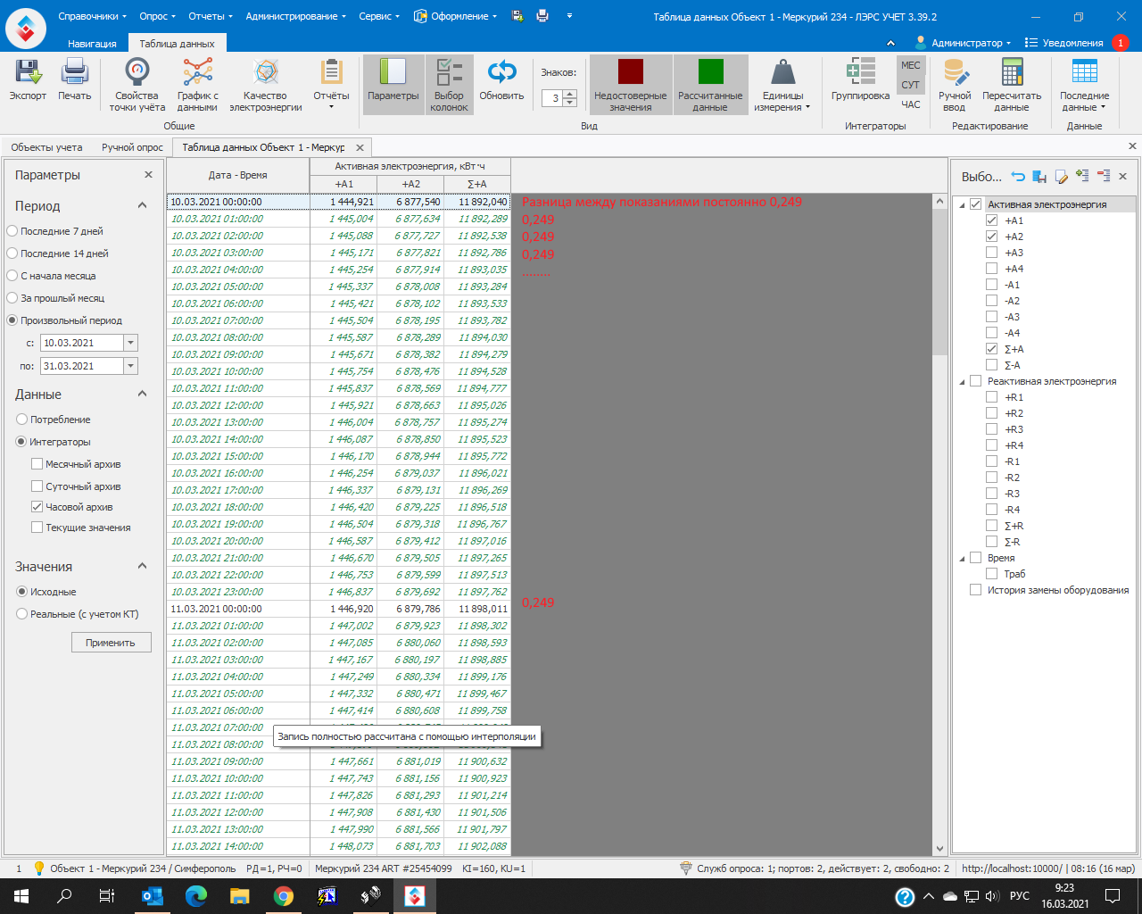

Часовых интеграторов почему-то нет, только суточные:

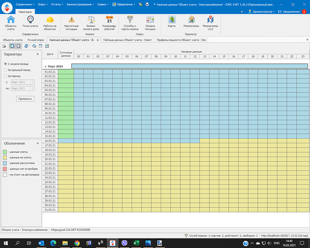

Подскажите. Что могли упустить? Интересует Ваше мнение
Попробуйте удалить полностью все данные, включая профиль мощности и заново их считать.
Удалили полностью все данные и заново опросили, но все по прежнему - часовые интеграторы показаний не формируются, кроме потреблений.
Потребление естественно совпадает с профилем мощности.
Может быть такое, что программе нужны часовые профили мощности, а по факту счетчик формирует 30 мин профили?

Приношу извинения! Возможно я ввел вас в заблуждение. В ЛЭРС УЧЕТ при расчете недостающих записей интеграторов точки учета рассчитанные значения потребления не учитываются, поэтому по рассчитанным значениям часового архива, который в свою очередь был рассчитан по профилю мощности, рассчитать часовые интеграторы не представляется возможным.
