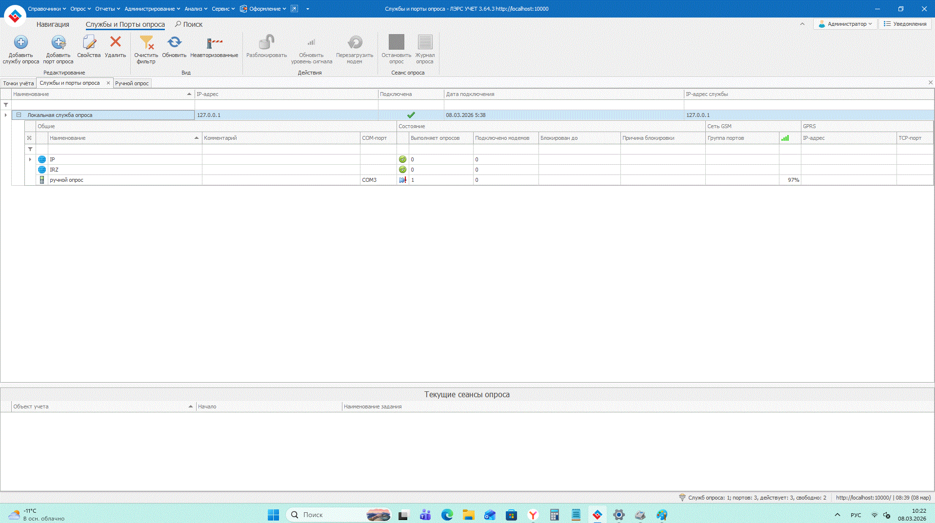

О чем говорит индикация “занят”, во вкладке службы и порты опроса, про опросе gsm модема по csd?
Вызывной модем и модем на объекте не могут установить связь, в журнале опроса ошибка 88.
Скрин прилагаю

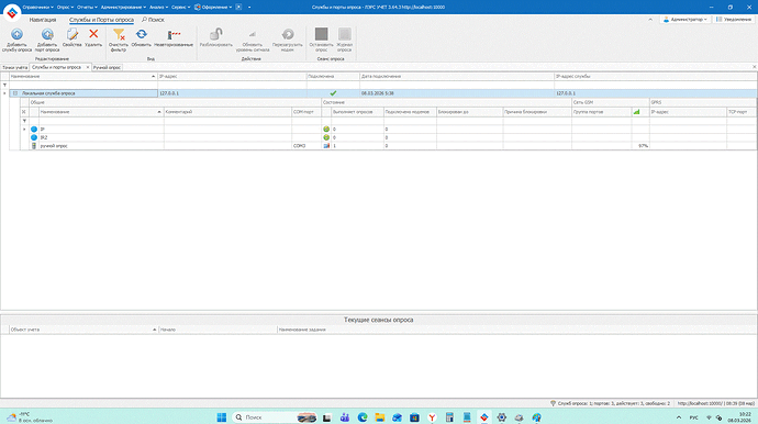

Скрин прилагаю
Она говорит о том, что через данный порт уже ведется опрос. Какой именно опрос занимает порт можно выяснить, нажав на сам порт и посмотрев в нижней части вкладки списка служб и портов опроса в блоке “Текущие сеансы опроса” сеанс опроса, занимающий порт.
Спасибо за ответ. Есть проблемы с опросом, думал что дело может быть в этом.
