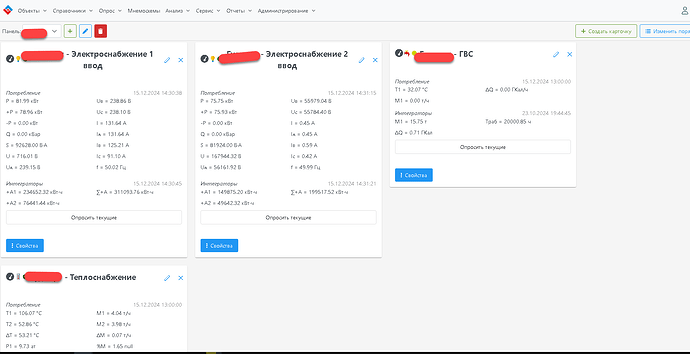

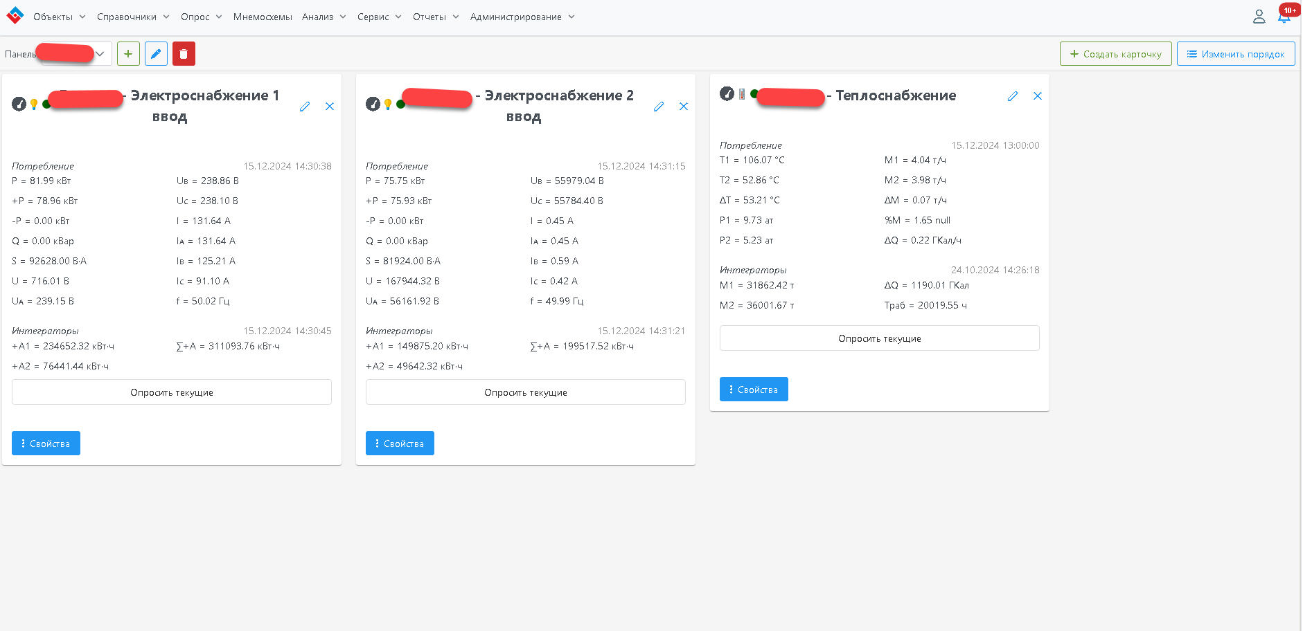

Вид панели перед добавлением карточки “ГВС”:

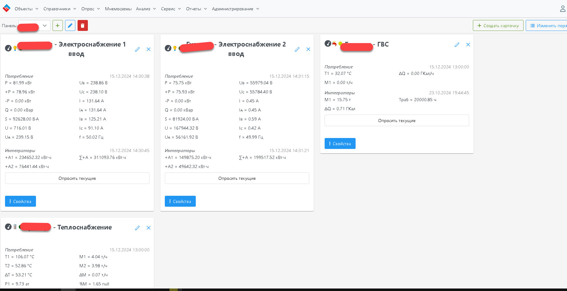

После добавления ГВС
При этом был случай, когда карточка “ГВС” встала второй справа, между двумя карточками “Электроэнергия”.

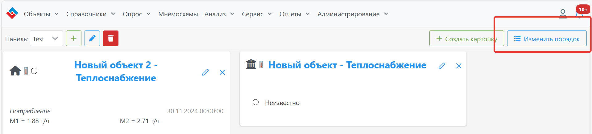

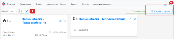

Вот же кнопка.

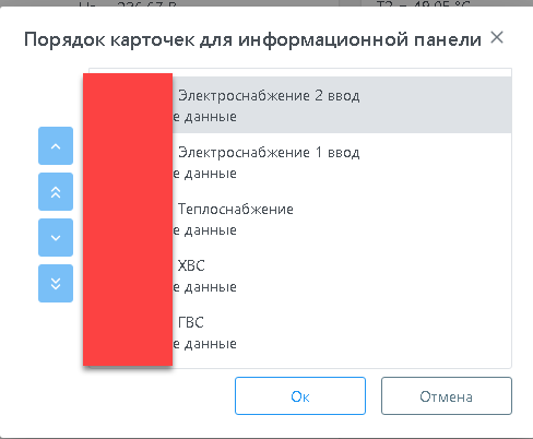

Настройка порядка хромает. Механизм работает корректно только для первого перемещаемого элемента. Со вторым элементом он справляется некорректно: перемещает на первую позицию, а дальнейшее поведение непонятно. Я использовал только кнопку «вверх на одну позицию»

Я разобрался. Оказывается, в этом окне используется особая логика. При выделении второй строки выделение первой строки не сбрасывается. При нажатии на кнопки перемещения перемещаются обе выделенные строки. Выделение отмечается бледно-голубым цветом.
Если выделены две строки, то для перемещения одной из них нужно повторно нажать на не нужную строку, чтобы снять с неё выделение. Однако строка станет не белой, как остальные, а бледно-серой, при этом остается такой, даже когда нет фокуса на этой строке. Тем не менее, она уже не выделена.
