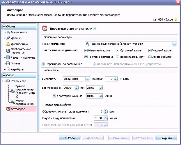

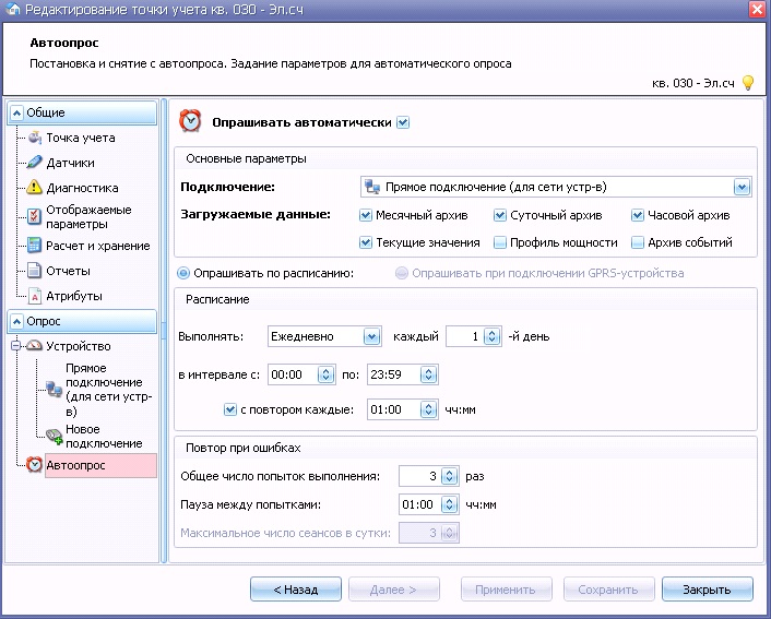

Покажите скриншот с настройками автоопроса по этой точке учёта.
Я не вижу ничего некорректного. У НЕВА МТ 123 отсутствуют часовые и суточные архивы, считывать там нечего. Можно считать только месячный архив. Это и происходит когда вы указываете большой период.
Вы указали, что опрос требуется вести каждый час. Он запускается, но так как архивов у прибора нет, то и данные не поступают.

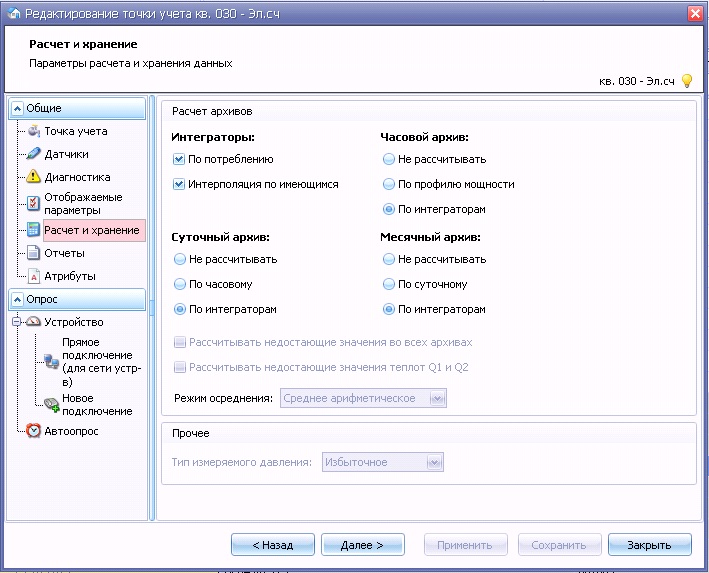

Единственное, что можно сделать для таких приборов - включить опрос профиля мощности, расчёт часового архива по профилю, а суточного по часовому.

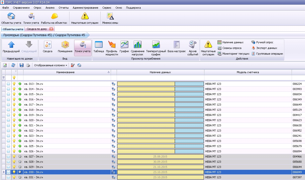

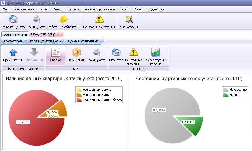

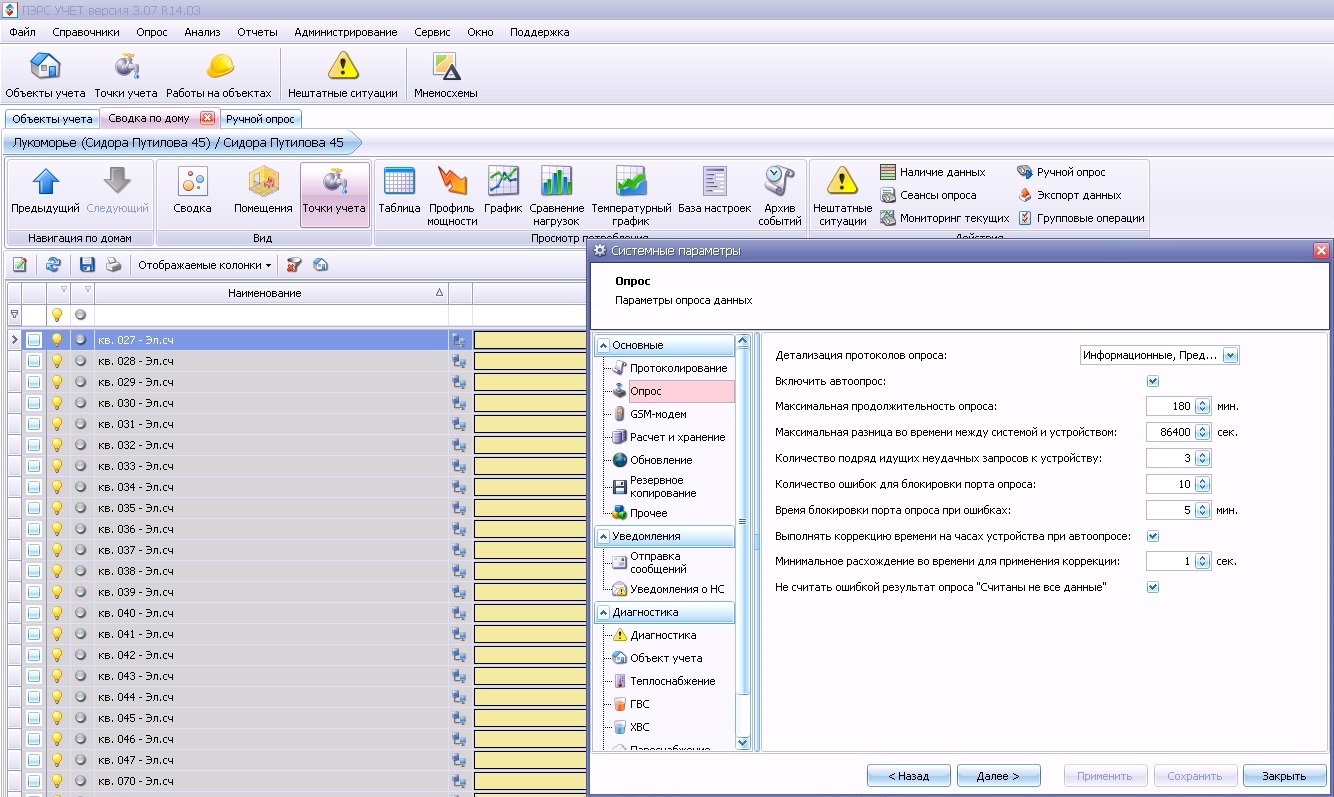

У нас уже давно отвалилось около 87% приборов
до 26 квартиры приборы на связи (опрошены вручную)
а начиная с 27 квартиры не на связи (надо идти и искать где повреждение)
Заказчику очень трудно объяснить почему на диаграммах и в таблицах всё серое а по факту всё работает
(к тому же в автоопросе стоит “чтение текущих данных” разве это не данные? разве их не надо сохранять?)

Состояние “Неизвестно” означает, что с последних полученных данных прошло больше суток. Любых данных, и архивных и текущих.
Статус “на связи” не слишком вяжется со статусом наличия данных, который отображается на списке точек учёта. Мне кажется, он должен относится к какому-то другому диагностическому инструменту.
Но как раз текущие данные то в опросе стоят, но программа усиленно отказывается их сохранять, сообщая “нет данных для сохранения”
Согласен первая диаграма сообщает о наличии данных (сколько дней и т.п.) а вот вторая как раз статус(состояние):
  1. неизвестно (неизвестно что с прибором, вкратце не на связи)
  2. норма(тоесть прибор опрошен и на связи)
разве это определения наличия данных?
Это предупреждение говорит об отсутствии архивных данных для сохранения. Мы его перепишем.
