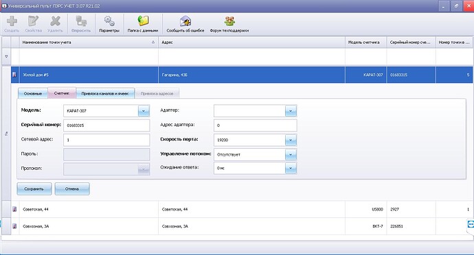

Ситуация такая - при опросе вычислителя Карат-307, идет постоянный тайм-аут. Длительность зависит от настройки в УП - если убрал тайм-аут совсем, программа честно выдает 9 сек. (см скрин) задержки, поставил 1 сек - честно 10 секунд, 3 сек - 12 сек и т.д. То есть к установленному тайм-ауту в настройках УП прибавляет ровно 9 сек. Данные все снимает, никаких проблем, но… эти “крестики-нолики” начинают доставать - тайм-аут, считано, тайм-аут, считано, тайм-аут, считано… как издевательство, ну и время, сами понимаете… 10 - 12 сек на один час архива :sh_ok:

Выше уже указывал… 9 сек. как постоянная составляющая опроса - если ставишь задержку 1 сек - ьудет 10 сек. тайм-аут, 3 сек. - значит - 12 сек. То есть к выставленному времени задержки в программе, добавляется ровно 9 сек. И никакого плавания - 9000 мск, 9200, 8500… четко, ровно, как атомные часы - 9 сек. И, кстати, это и есть ручной опрос… как я в УП сделаю не ручной? :du_ma_et:
Покажите скриншот вкладки Подключения из свойств Точки учета.

Этого немного не понял… в УП нет такой вкладки, разве что вот так…
