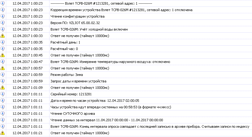

р.s.И задержки на Взлете мне наверно снятся:

У нас имеется на опросе не один прибор ВЗЛЕТ ТСРВ-026М, и при прямом опросе и по Ethernet такая ситуация у нас не возникает.
