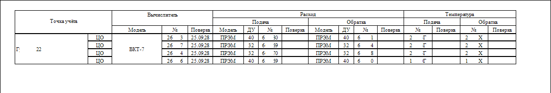

Если есть иной вариант в отчёте по точкам учёта (не по объекту) вывести данные по каждому из датчиков, именно установленных на точке учёта (подача/обратка) - прошу подсказать как это сделать. Задача: сделать вот такого вида отчёт, в который попадёт только то оборудование, которое указано на вкладке “датчики” точки учёта.

Вы можете воспользоваться функционалом вложенных отчетов. В качестве источника данных выберите узел ‘Датчики (таблица)‘.
