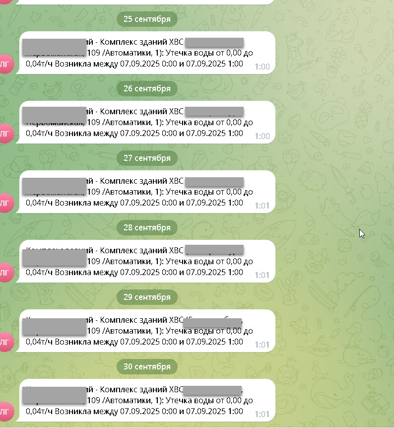

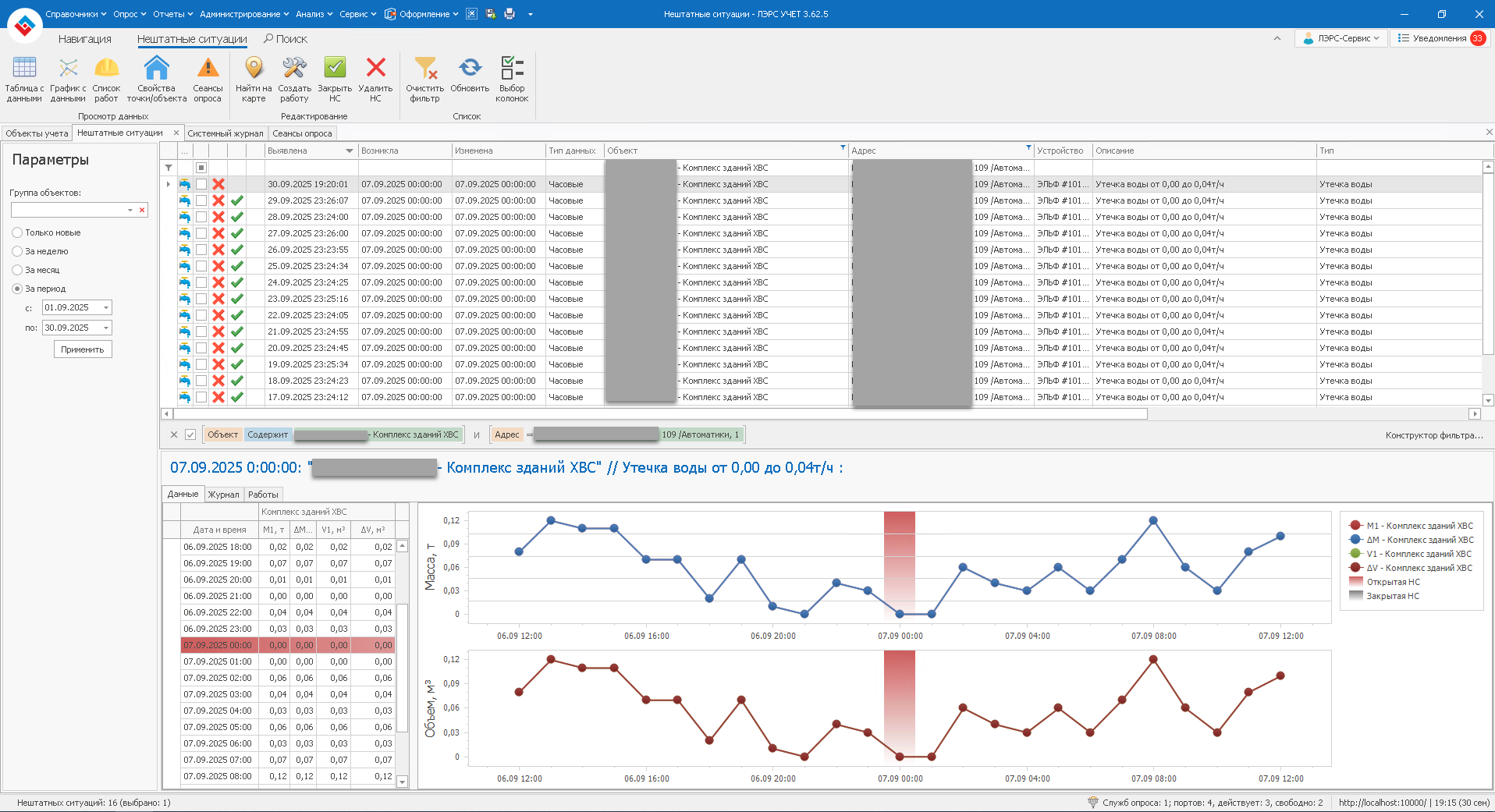

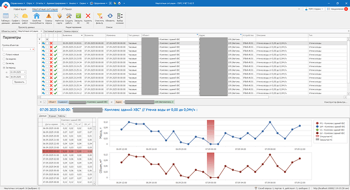

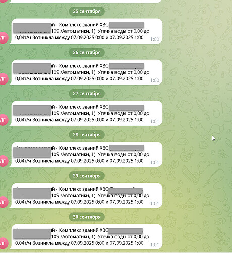

Возникла непонятная ситуация с НС об утечке воды. Она произошла в начале месяца, пользователь регулярно закрывает её, но она снова фиксируется каждый день. Переопроса данных за 7 сентября точно не было, диагностику повторно не запускают.
Прокомментируйте, пожалуйста, ситуацию. Это ошибка? Если нет, то как настроить систему, чтобы избежать повторных срабатываний?

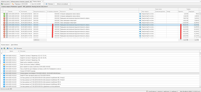

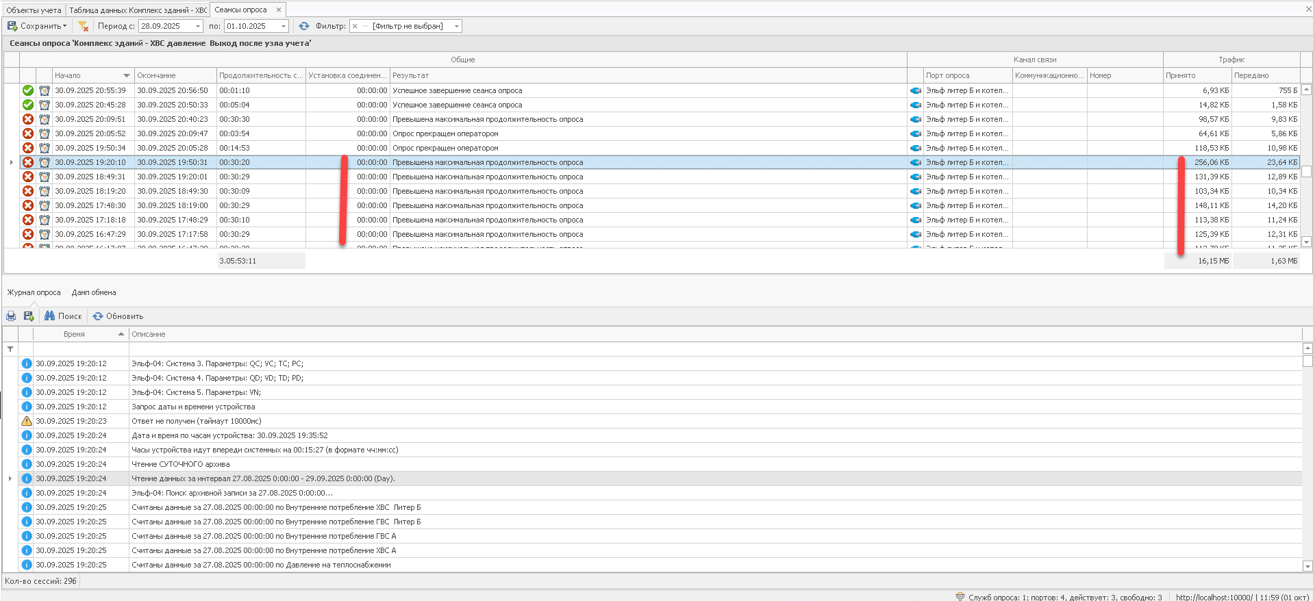

На сколько я понимаю, Данная НС выявляется после проведения опроса. На сколько я вижу, обычно он выполняется у вас примерно в 23:2x. Но вчера, 30.09.2025, он у вас выполнился в 19:20. Я правильно понимаю, это был ручной опрос? Покажите, пожалуйста, журнал этого опроса и дамп обмена к нему. Также приложите журнал работы Сервера ЛЭРС УЧЕТ за этот же день.
это были проблемы с опросом ранее. С 19:20 их начали устранять.
И думаю почему был НС я понял, ЛЭРС регулярно опрашивал не приращения а архивы с 27/08 и так 2 раза в час.
Вот пару с примеров сеансов опроса
Журнал опроса.xlsx (35,7 КБ)
Журнал опроса2.xlsx (42,4 КБ)
Получается НС возникала из-за опроса ЛЭРСа. Но вот почему возникает такое поведенеи при автоопросе мне не понятно.

Вчера сместили начало автоопроса через изменение расписания автопроса на 30/09. И сейчас автоопросы этого расписания запрашивают данные всегда с 30/09 Вот пара примеров

Да, НС была повторно обнаружена как раз потому, что данные постоянно считывались и сохранялись в точку с последующей диагностикой.

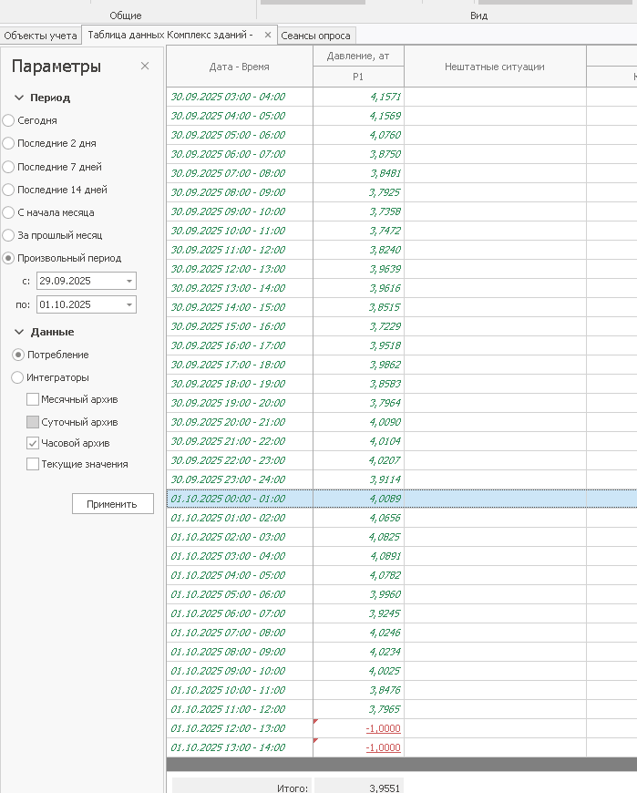

Вроде да. Но говорю «вроде», потому что в этих точках измеряется только давление. Когда возникает такая странная ситуация с запросом, в часовом архиве давление становится равным «-1». По мере увеличения интервала опроса текущие данные вообще перестают запрашиваться. Собственно, именно значение давления «-1» и привлекло внимание. При этом в суточном архиве данные по давлению отображаются корректно.
Вчера переназначили начало автоопроса — давление в часовом архиве стало отображаться правильно, появились и текущие данные. Но сейчас уже начали появляться некорректные значения давления в часовом архиве.

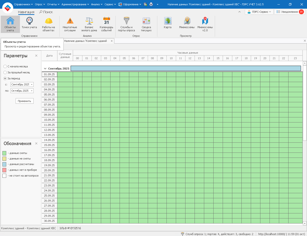

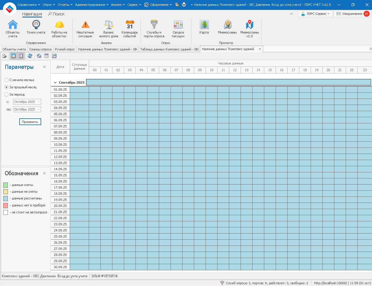

На представленном скриншоте только рассчитанные данные. Считанных данных не наблюдаю.
Покажите, пожалуйста, карту наличия данных по всем точкам, к которым привязаны каждый из рассматриваемых приборов в присланных журналах. Рабочее место оператора на них должно быть видно полностью.

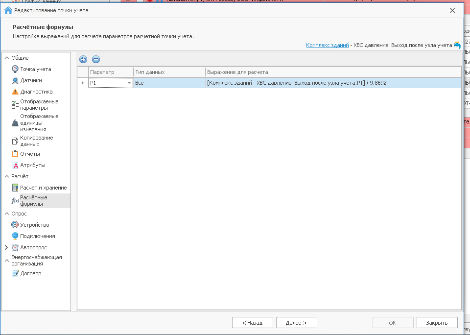

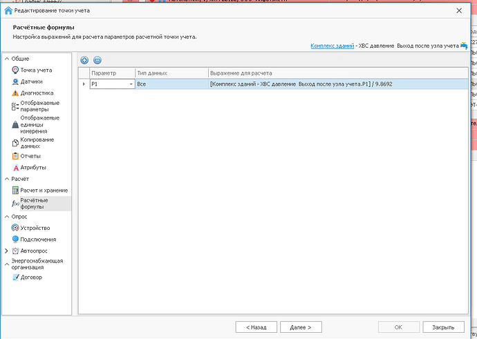

Они и есть считанные. В точке конвертируется давление из МПа в атм
Они не есть считанные. На основе считанного во время опроса значения по формуле было рассчитано новое значение и сохранено в тот же параметр как рассчитанное. Собственно в этом и причина того, что данные постоянно запрашиваются заново, так как в нескольких точках из опрашиваемых у вас фактически нет считанных данных, в результате чего они постоянно перезапрашиваются с начальной даты автоопроса по всем точкам, по которым настроено задание.
Вы можете попросту исключить все точки учета, в которых сохраняются только рассчитанные значения по формуле, из задания автоопроса, оставив в нем только ту точку учета, в которой данные сохраняются (первый ваш скриншот карты наличия данных), и настроив в ней сохранение исходного давления, а в формулах расчета по исключенным точкам настроить расчет на основе давления из этой точки.
