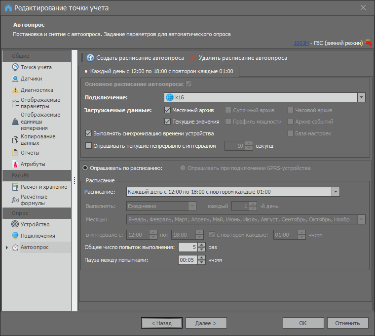

Настроил автоопрос следующим образом
В данном подключении с одинаковыми параметрами автоопроса более 500 устройств.
При ошибке в опросе одного из них, через 5 минут после завершения опроса стартует новый опрос по всем устройствам.

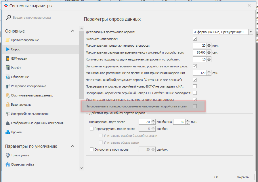

Хочу, чтобы повторный опрос опрашивал только проблемные устройства(опрос которых завершился ошибкой)

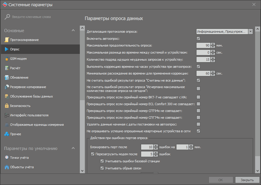

Похоже эта настройка решит вашу проблему
эта галочка стоит - не помогает
