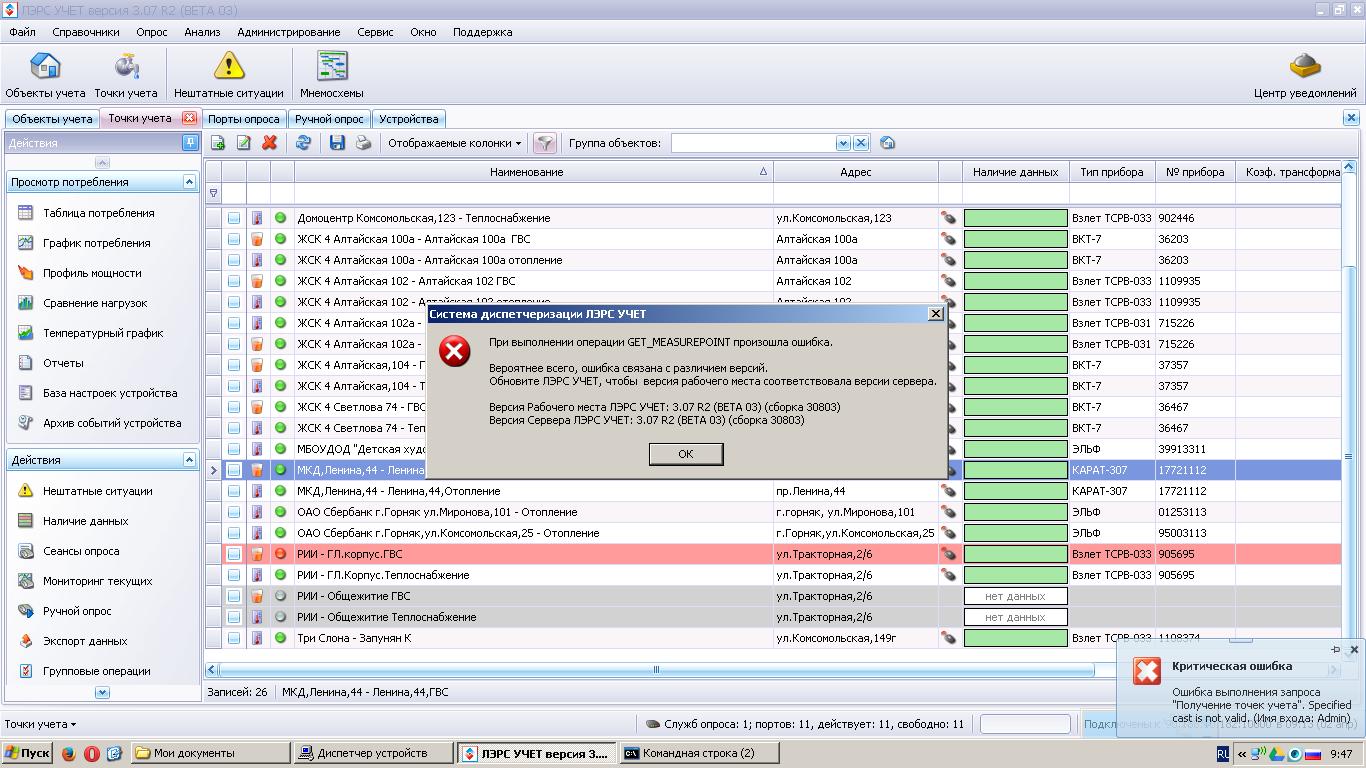

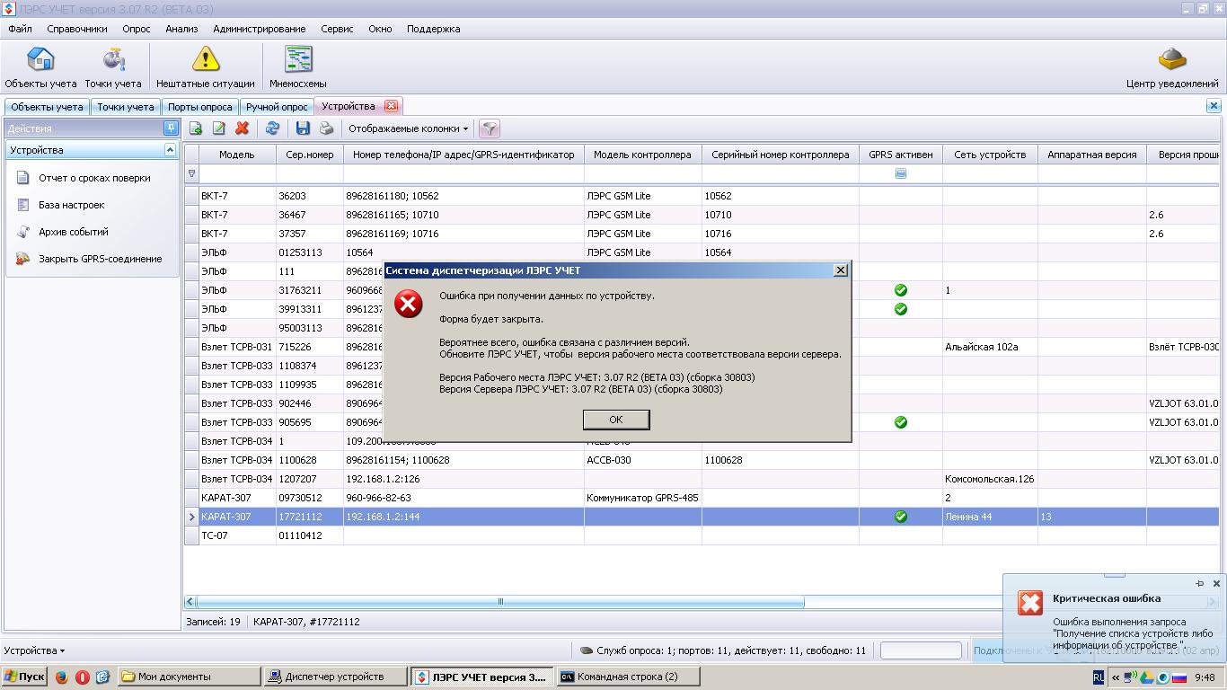

Здраствуйте после обновления на 3.08 не могу открыть ни точку учета (потребление, свойства и т.д), ни свойства устройства Карат-307 привязанного к данной точке. При этом потребление по объекту посмотреть могу.
У вас видимо не обновился какой-то файл в сервере. Перезагрузите компьютер с сервером, запустите обновление ЛЭРС УЧЕТ еще раз (Администрирование->Проверить обновление).
Если проблема сохранится, то пришлите журнал обновления ЛЭРС УЧЕТ с компьютера с сервером на support@lers.ru.
Если проблема сохранится, то пришлите журнал обновления ЛЭРС УЧЕТ с компьютера с сервером на > support@lers.ru> .
Перезагрузил стал появляться отчет об ошибке, проверил обновление - “Доступных обновлений нет. Вы используете последнию версию ЛЭРС-УЧЕТ”
Журнал обновлений отправил, отчет об ошибке как писал Евгений Николаенко отправил.
Да, мы получили отчет, спасибо. Сегодня выйдет обновление с исправлением этой ошибки.
