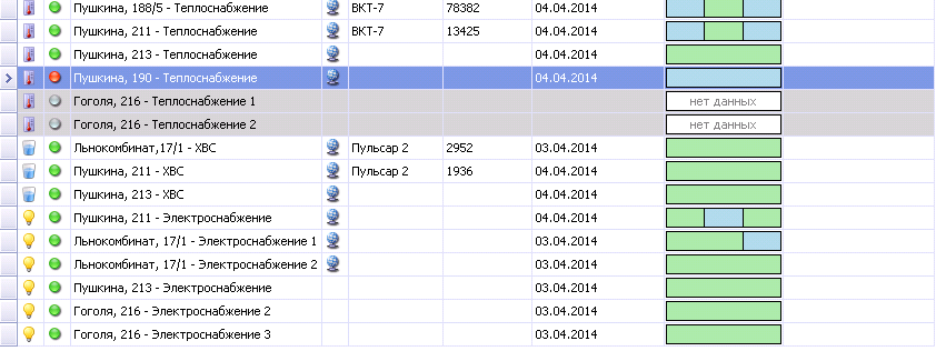

При добавлении новых точек учёта перестало отображаться тип прибора учёта,а так же в колонке Наличие данных появились какие то синие полосы. Раньше такого не было. И диагностика нештатных ситуаций постоянно поднимает старые закрытые нештатные ситуации. Раньше тоже такого не было. Раз закрыл и всё.
Начиная с 3.08 модель и серийный номер устройства указываются только на вкладке “Устройство” (до этого они задавались дважды: на вкладке “Устройство” и на первой вкладке). Эти работы пока еще не доведены до конца, поэтому для новых устройств модель в списке пока не отображается.
Синим (голубым) цветом отображаются рассчитанные данные. Об этом должна сообщать всплывающая подсказка, но начиная с beta 03 она почему-то перестала работать правильно (с этим мы разберемся чуть позже).
Вторая проблема заключается в том, что система игнорировала считанные данные, если у нее имелись рассчитанные данные (именно поэтому оставались голубые полоски). Эта ошибка уже исправлена, исправление войдет в сегодняшнюю сборку.

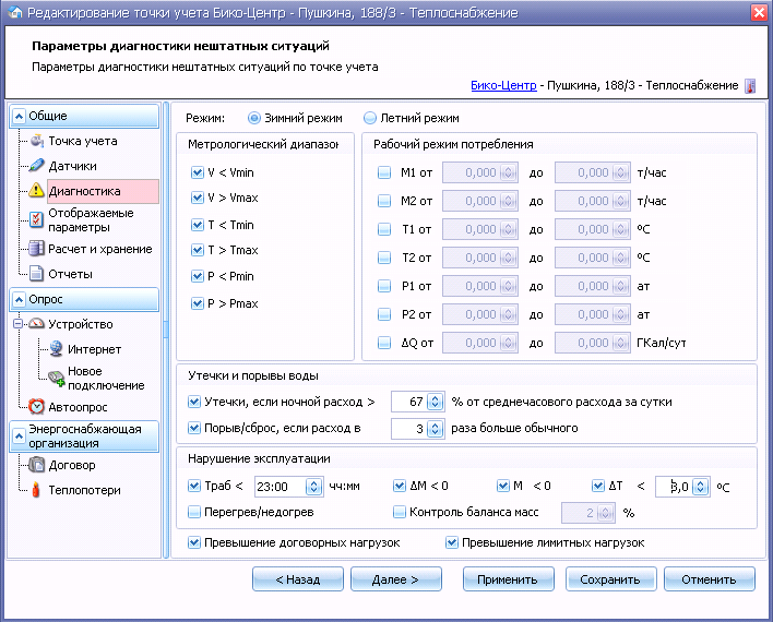

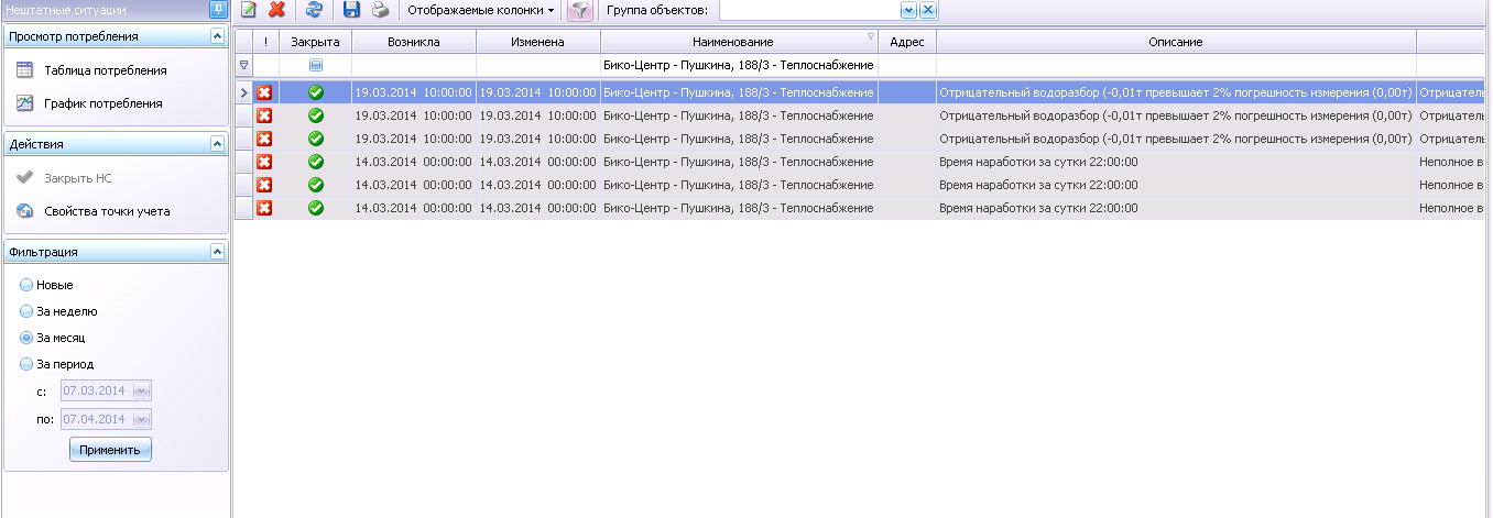

Потому что я закрываю созданную нештатную ситуацию за определённое число, а на следующий день опять генерируется такая же нештатная ситуация за это же число. И так далее, пока совсем не убираю диагностику нештатных ситуаций по заданному параметру.
Пожалуйста, приведите скриншоты с параметрами и журналами закрытой и вновь созданной нештатных ситуаций.
Вот скриншоты
