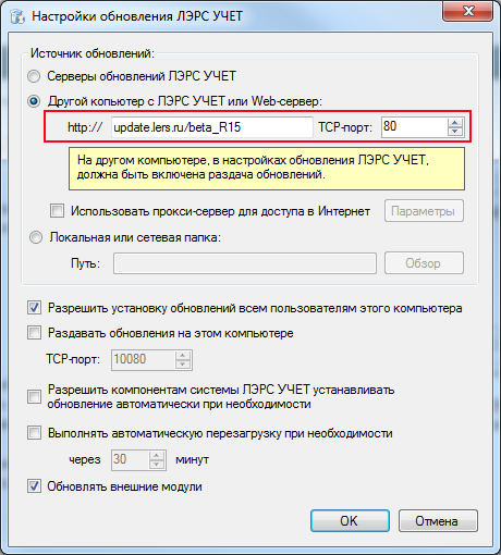

Для получения обновления необходимо изменить источник обновлений в Службе обновления ЛЭРС УЧЕТ. Для этого выполните следующие действия:
  1. Запустите программу обновления ЛЭРС УЧЕТ (панель задач Windows → кнопка “Пуск” → “Все программы” → “ЛЭРС УЧЕТ” → “Обновление ЛЭРС УЧЕТ”
  2. В окне программы обновления нажмите кнопку “Настройки”. Если у вас включен Контроль учетных записей, то система выдаст запрос на запуск программы обновления с правами администратора - нажмите “Да”.
  3. В окне настроек, в блоке “Источник обновления” выберите пункт “Другой компьютер с ЛЭРС УЧЕТ или Web-сервер”
  4. В поле ввода http:// укажите путь к источнику с обновлением update.lers.ru/beta_R15
  5. В поде ввода TCP-порт укажите значение 80
Пример настроек:

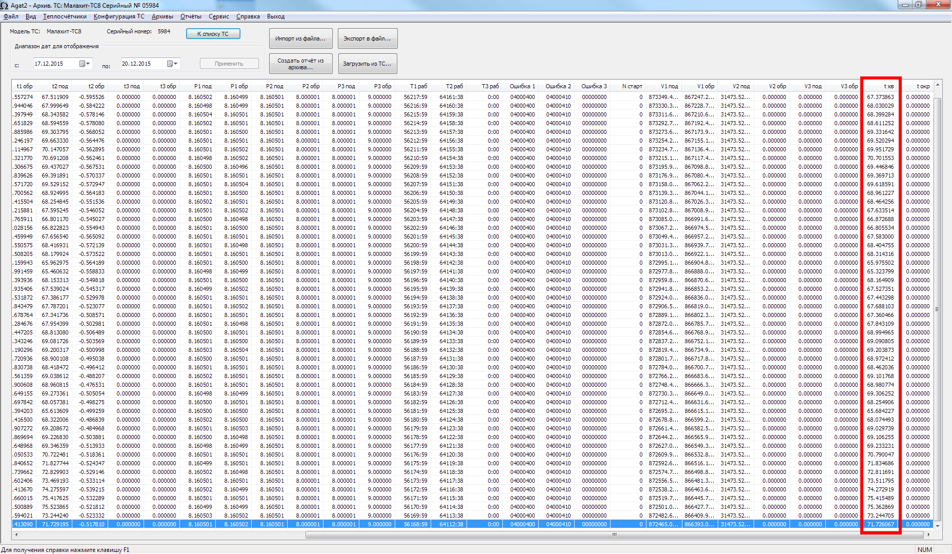

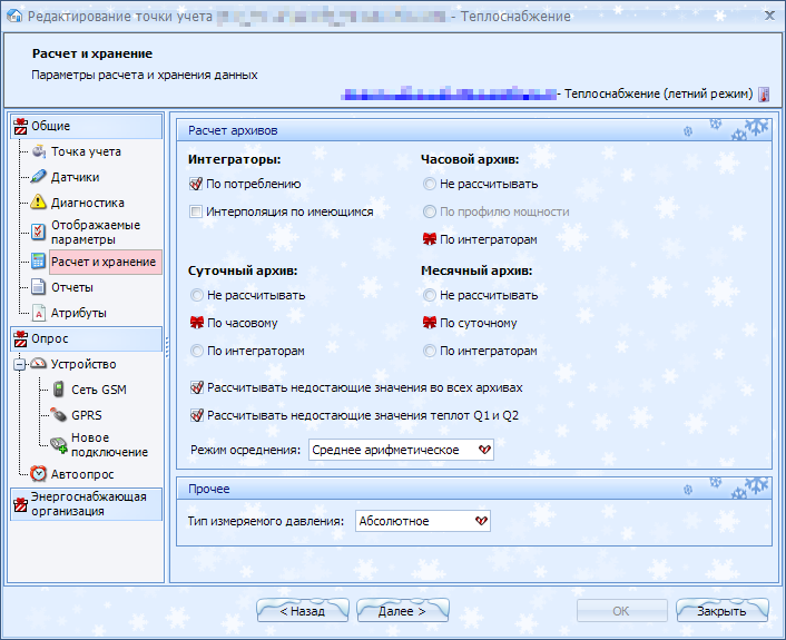

Здравствуйте!
Заметили, что после обновления, появились прочерки в столбцах Q1 и Q2. До обновления эти значения рассчитывались автоматически.
Флажок “Рассчитывать недостающие значения теплот Q1 и Q2” установлен.
Заметили на ПУ Малахит-ТС8.
Выпущено обновление 3.07 R15 BETA 6 (сборка 31505).
Изменения с версии 3.07 R15 BETA 5:
Исправлено: сохранение интеграторов за последний день по КУБ-1
Исправлено: ошибка формирования отчётов с параметрами наработки по правилам 2013г.
Если в таблице данных нажать кнопку “Пересчитать данные”, появляются ли значения Q1 и Q2?
Приложите лог-файл сервера за тот день, когда был опрос этой точки учета.
Нет, после нажатия “Пересчитать данные”, значения все равно не появляются.
Логи сервера за сегодняшний день https://goo.gl/m3pWf9
Точка опрашивается каждый день в часовом авто-опросе
Ваш прибор возвращает значение Тхв 60-70 градусов. Оно маркируется как недостоверное, поэтому расчёт не выполняется.
Мы не можем найти ошибку в драйвере, значение Тхв считывается по правильному смещению. Приложите отчёт заводской программы, в котором будет видна считанная Тхв.
