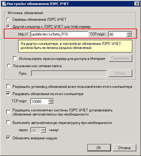

Для получения обновления необходимо изменить источник обновлений в Службе обновления ЛЭРС УЧЕТ. Для этого выполните следующие действия:
Запустите программу обновления ЛЭРС УЧЕТ (панель задач Windows → кнопка “Пуск” → “Все программы” → “ЛЭРС УЧЕТ” → “Обновление ЛЭРС УЧЕТ”
В окне программы обновления нажмите кнопку “Настройки”. Если у вас включен Контроль учетных записей, то система выдаст запрос на запуск программы обновления с правами администратора - нажмите “Да”.
В окне настроек, в блоке “Источник обновления” выберите пункт “Другой компьютер с ЛЭРС УЧЕТ или Web-сервер”

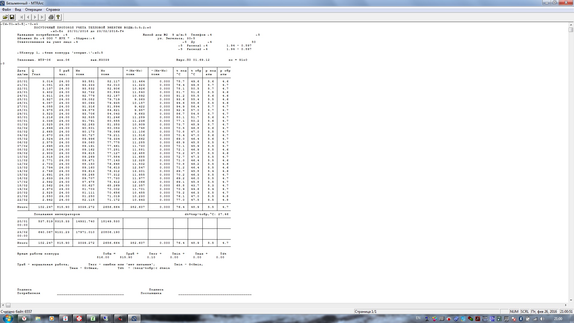

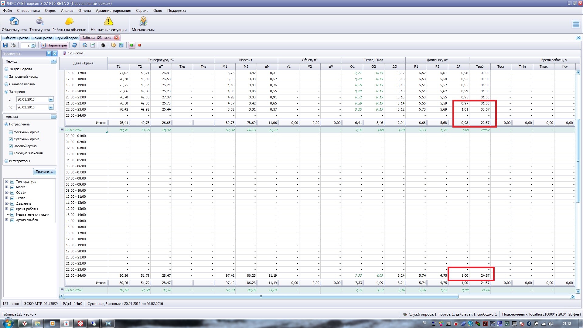

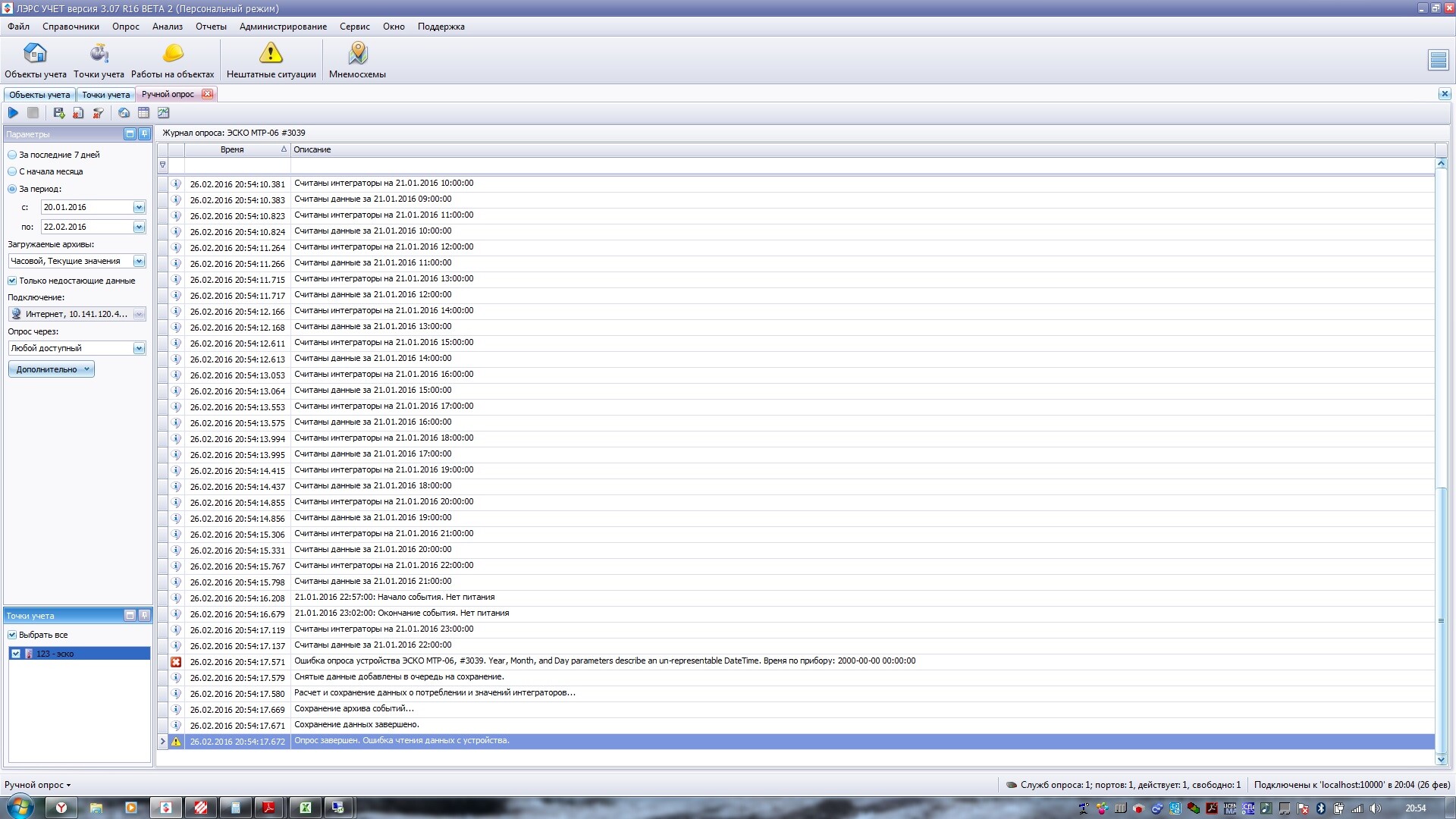

опрос происходит нормально, но на одном из счетчиков возникла проблема с считыванием данных за одни сутки, в приложении журнал опроса и данные опрошенные с помощью программы MTRArc
Конкретно в моем случае, нет данных за 21.01.2016, ели эту дату не опрашивать то остальное считывается нормально, в приложенном журнале опроса все видно… Журнал опроса.xls (354 KB)
