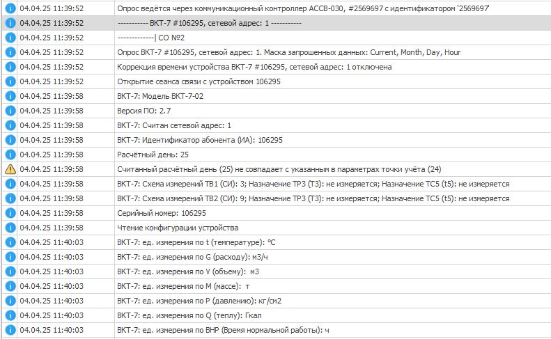

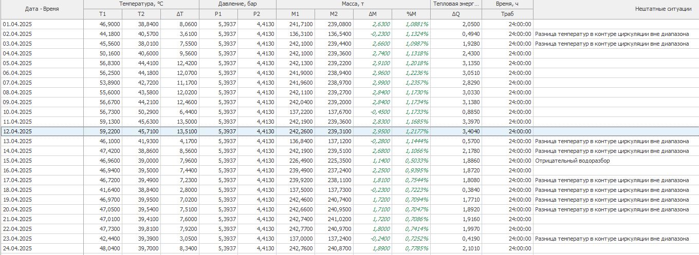

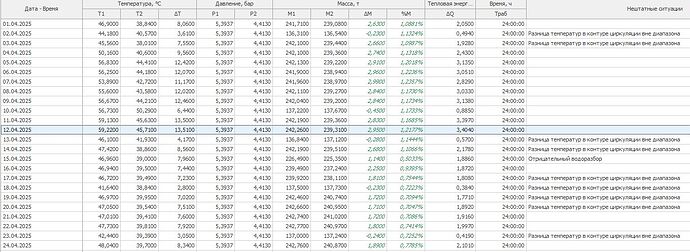

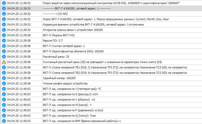

Здравствуйте. Хотелось бы вернуться к данному предложению. Столкнулись с ситуацией, когда потребитель указал у себя в АССВ неверный идентификатор (совпадающий с другим). Опрос прибора настроен в том числе при подключении gprs модема. К обоим АССВ подключены одинаковые приборы (ВКТ-7), но с разными номерами. В итоге ЛЭРС писал в архив данные от того прибора, чей АССВ первее подключился к системе. На скриншоте видно, как такие данные чередуются от дня ко дню (по температуре, массе и гигакалориям)

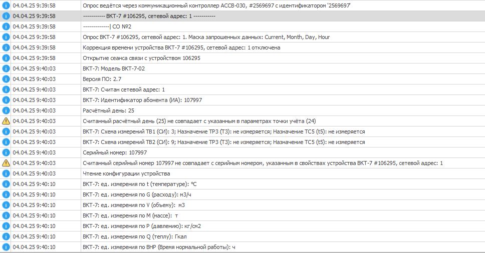

По журналу опроса так же видно, что с одним идентификатором АССВ на связь выходит то один, то другой прибор
Кроме того это открывает возможность недобросовестным потребителям слать к нам в систему подложные данные, настроив ещё один АССВ на такой же идентификатор и подключив такой же прибор, как на настоящем объекте

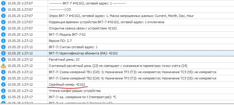

Нашел в системных параметрах настройку для ВКТ-7, позволяющую прекращать опрос при несовпадении серийного номера с идентификатором абонента. Возможно, стоит прекращать опрос когда серийный номер не совпадает не с ИА, а с серийным номером, считанным с прибора (по которому в журнале и возникает предупреждение). Кроме того, был бы полезен аналогичный функционал и для других приборов
С ВКТ-7 невозможно считать серийный номер, только ИА. Если хотите, чтобы ИА считался серийным номером и при несовпадении прерывался опрос, установите флаг в системных параметрах.
У тех приборов, у которых серийный номер считать можно, опрос при несовпадении прерывается. Исключения редки - ВКТ-7 и ещё пара моделей.

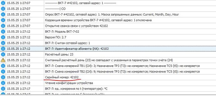

Но вот же он в журнале
Это техническая особенность ЛЭРС. Если включён контроль ИА как серийного номера, он и будет протоколироваться как серийный номер. Это считался именно ИА.
