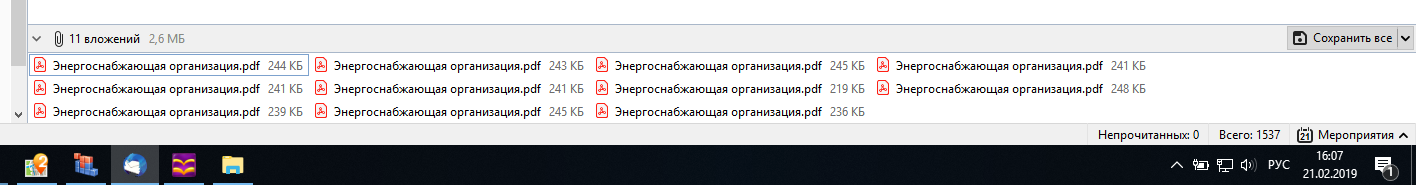

Добрый день! При автоматической рассылке отчетов, наименование прикрепленного файла не соответствует его названию как объекта/точки учета, а просто все отчеты приходят с одним названием “Энергоснабжающая организация” нужно чтобы были названия
А какой шаблон имени файла отчета выставлен вами в свойствах отчета?
Энергоснабжающая организация с 21 пр.мес. по 20 тек.мес. Раньше отчеты уходили с названиями, проблема появилась при последних обновлениях.
Это наверное где-то здесь не работает

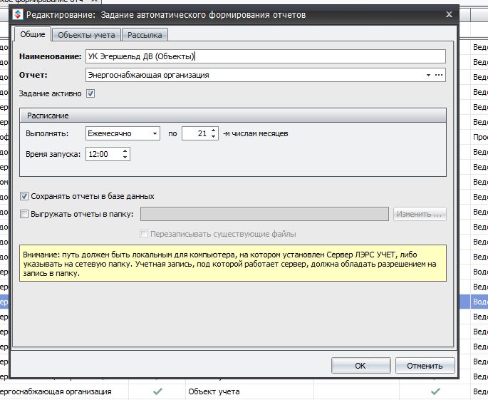

Покажите свойства задания автоматического формирования отчетов (вкладка “Общие”), по которому формируется заявленный отчет.
Подтверждаю наличие ошибки в ЛЭРС УЧЁТ!
Действительно наблюдается такая ситуация. Уточните, пожалуйста, до обновления на R29 наименования отчетов во вложениях были правильными?
Уточняю: до обновления на R29 наименования отчетов во вложениях были правильными.
Спасибо за обращение! Мы поставили в план работ исправление данной ошибки, Как только она будет исправлена, обязательно сообщим в каком обновлении будет доступно исправление.
подтверждаю ошибку - в настройках шаблона имени файла отчета все переменные прописаны как и было раньше, а при формировании и отсылке на почту автоматических отчетов - в архиве все файлы имеют одно и то же название, и соответственно даже не извлекаются.
а вот когда ставишь галочку на выгрузку отчетов в папку на сервере - то отчеты уже стали выгружаться с нормальными названиями, после последнего обновления-исправления.
Всем спасибо за информацию! Мы исправили имена файлов во вложениях при экспорте автоматически сформированных отчётов.
