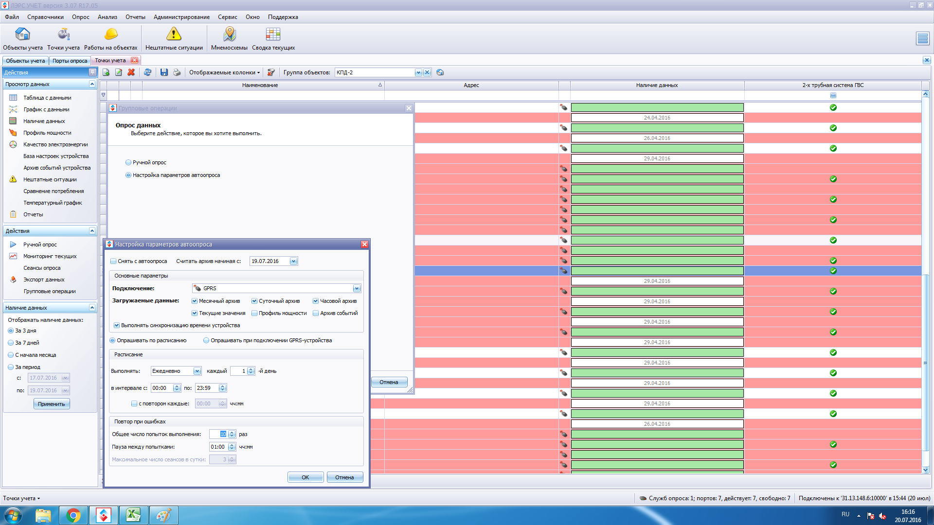

Проблема в том, что устанавливаем автоопрос точек учета через групповые операции, выставляем дату с которой нужно считать архивы, а в итоге программа считывает архивы не с установленной даты и это не в одном приборе, а во всех, где мы установили автоопрос, через групповые операции.
Приложил фото установок и журнал опроса, что в итоге получается.

Чтобы изменить дату “Считать архивы начиная с:”, нужно сначала полностью снять с автоопроса, затем снова выставить. То есть в настройках параметров автоопроса сначала нажмите галочку “Снять с автоопроса”, затем нажмите OK, после чего снова запустите настройку, выберите нужную дату “Считать архивы начиная с:” и прочие параметры, снова нажмите ОК.
