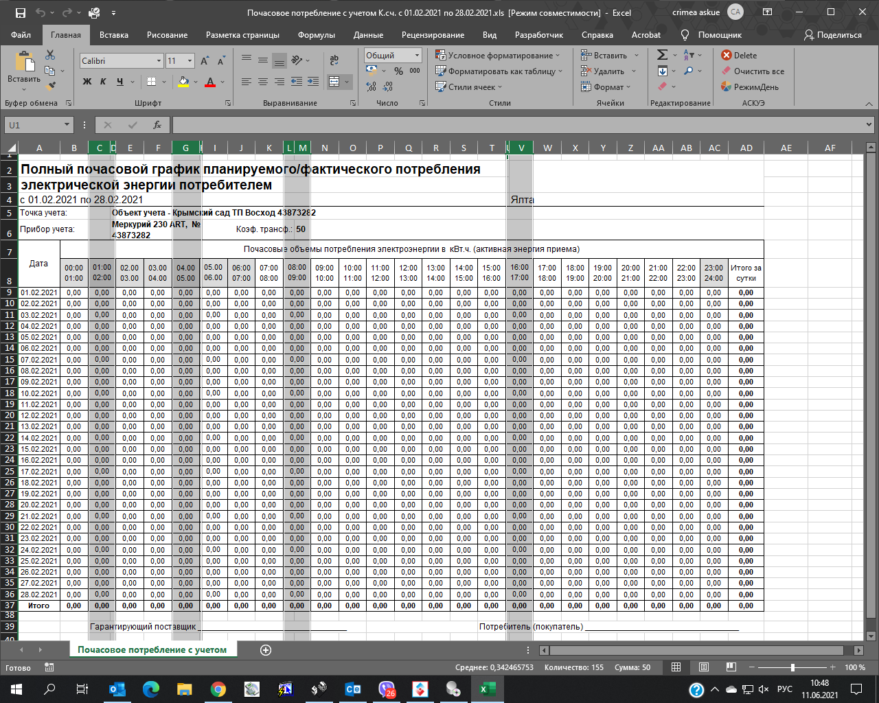

При экспорте отчета в Excel объединяются ячейки и колонки
Подскажите, как сделать чтобы при экспорте отчета Почасовое потребление электроэнергии в Excel колонки таблицы не объединялись?

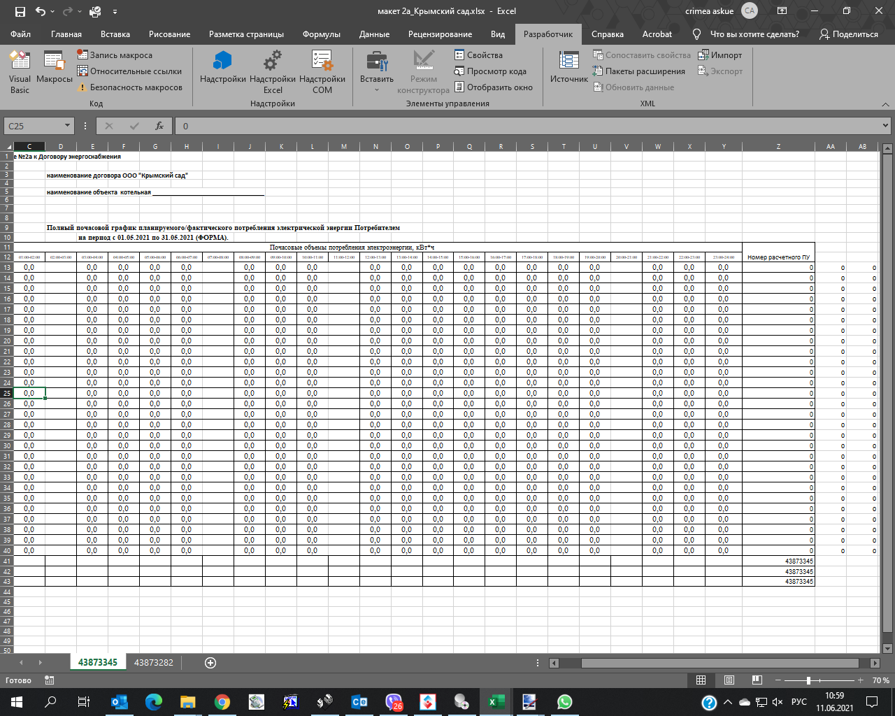

Пытаемся скопировать значения отчета в другой шаблон отчета и из-за объединенных колонок данные смещаются.
Готовый отчет ЛЭРС Учета:
Скопированная из отчета таблица значений в другой отчет:
Вам необходимо в отчетной форме, по которой строился представленный отчет, произвести изменения, при которых границы всех элементов во всех секциях (Detail, ReportHeader и т.д.) имели бы общую вертикальную границу с перечисленными колонками внутренней таблицы и при этом не разделяли бы их
Например, насколько я могу судить, ячейка “Коэф. трансф.:” имеет собственные вертикальные границы, не совпадающие с правой границей колонки “04:00 05:00” и с левой границей колонки “08:00 09:00”, из за чего при экспорте отчета в Excel добавляются дополнительные колонки общей таблицы данного документа, чтобы заполнить образовавшуюся разницу между границами.
Если вы выровняете по вертикали данную ячейку и остальные ячейки во всех секция в соответствии с границами внутренней таблицы отчетной формы, то при экспорте соответствующему компоненту, производящему экспорт, не нужно будет заполнять разницу между границами и дополнительных ячеек общей таблицы Excel не будет.
