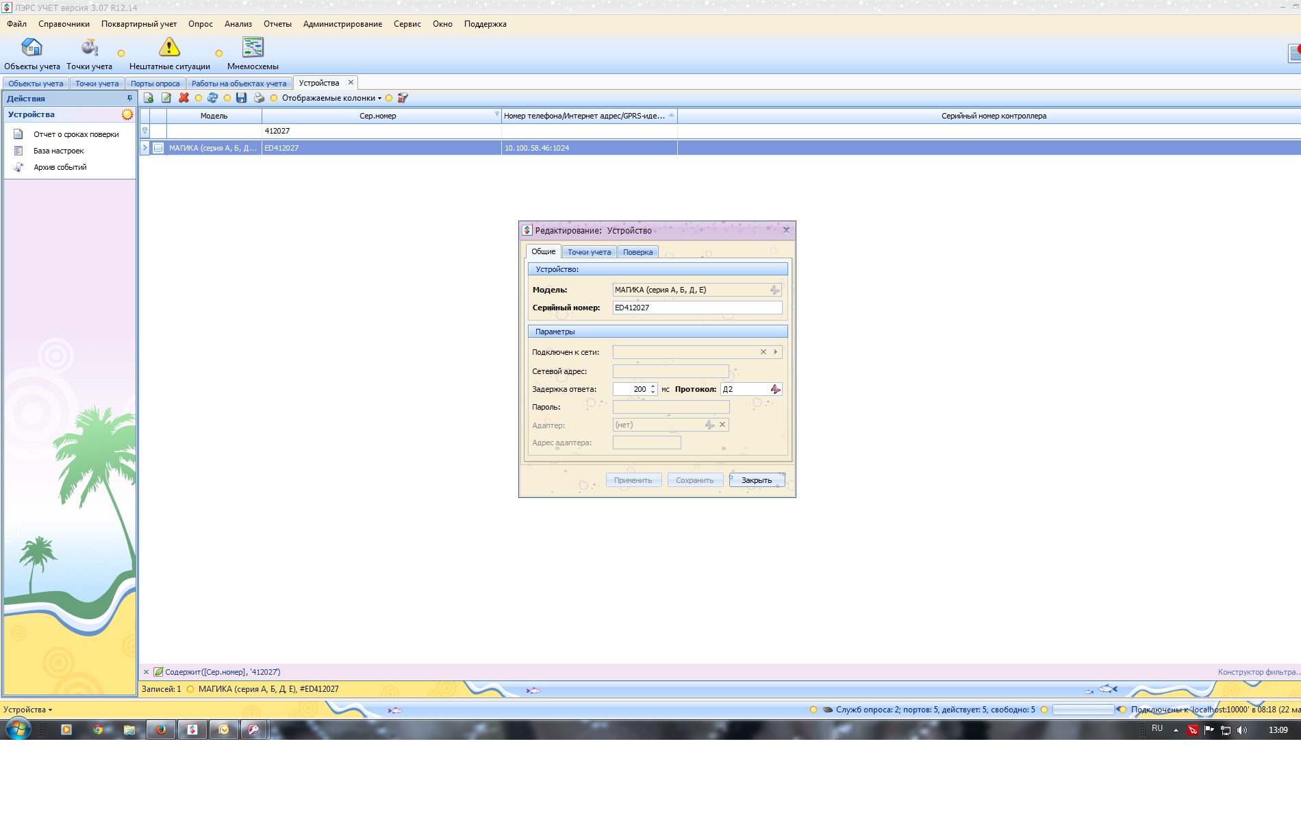

Высылаю вам скрин свойства-устройства
Нужен не скриншот параметров устройства, а скриншот с настройкой привязок (сопоставления) параметров устройства параметрам точки учета.

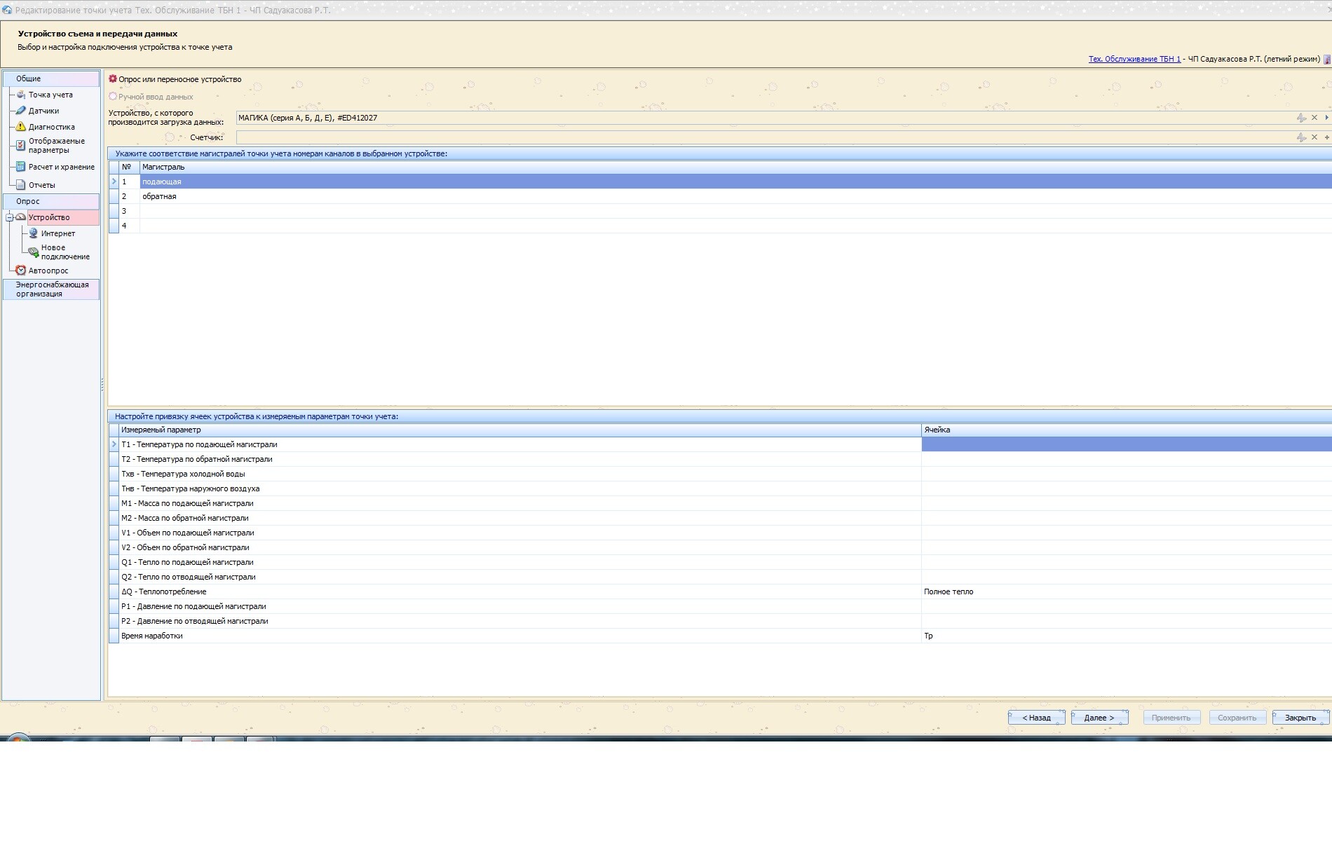

Откройте свойства точки учета, перейдите на вкладку “Устройство”, растяните окно, чтобы было видно все записи в таблице привязок и сделайте скриншот через Alt + PrnScr.
Высылаю то, что поняла как сделать
Мы разобрались в чем была проблема. Во внешнем модуле не было информации о ячейках устройства Тр и Тн, поэтому время наработки сохранялось только по первой системе. Мы внесли изменения во внешний модуль. Вы можете загрузить последнюю версию через пункт меню “Администрирование” - “Проверить обновления”.
