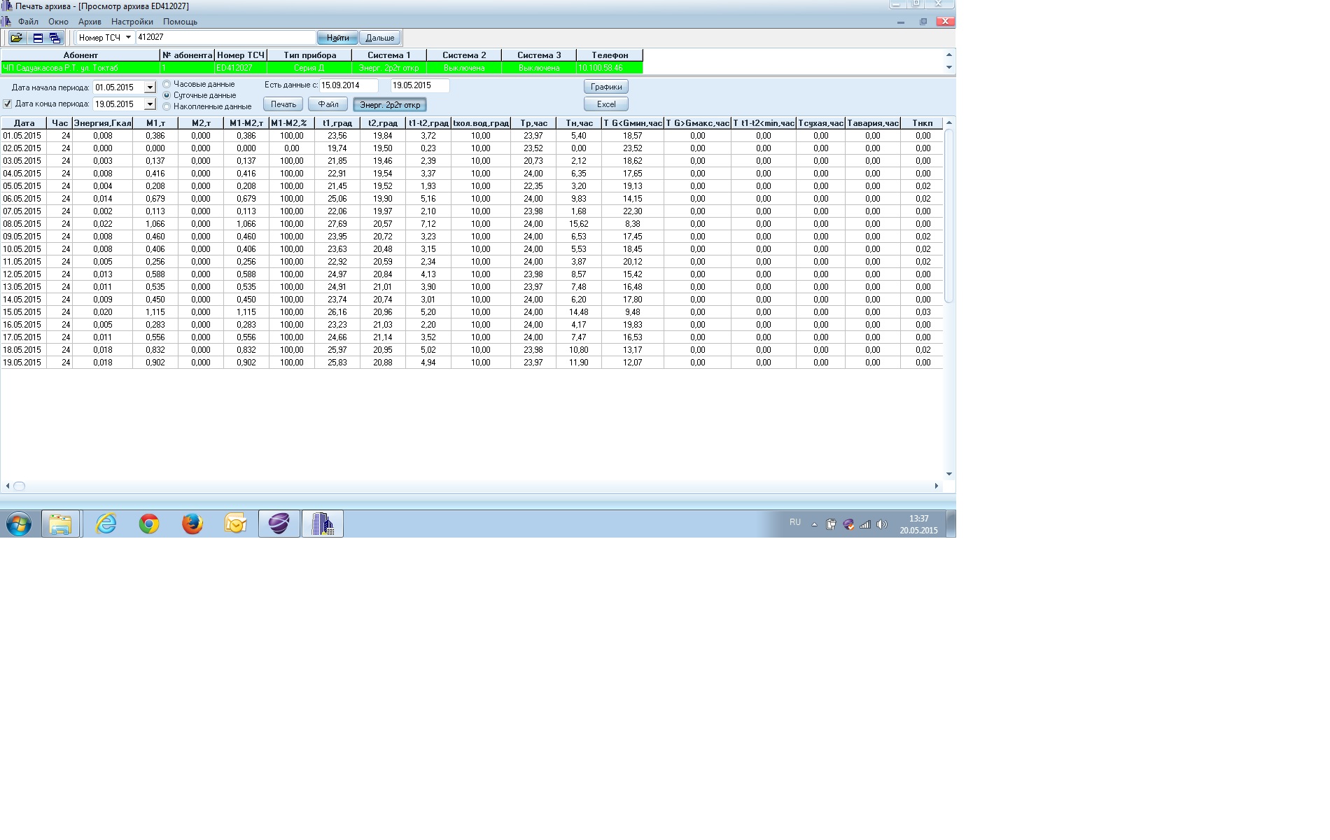

При решении проблем с данными, мы не работаем с отчетами, приложите пожалуйста снимок экрана с таблицей потребления.
Импортировала данные с помощью, Импорт данных с “Архивов Маг-1”. Архивы взяла в программе “Read Arch”.
Приложите скриншот из заводской программы (посуточная ведомость с 01.04.2015).

Если посмотреть на данные в архивах, то можно увидеть что по первой системе действительно время наработки равно 0 (рисунок во вложении).
В вашем случае вы берете данные по первой системе, а время наработки по второй.
Если вам нужно сделать такой же отчет, создайте 2 точки учета и привяжите их к первой и второй системе соответственно. Создайте отчет по объекту учета, возьмите данные по первой точке учета, а время наработки по второй.

У нас по прежнему нет информации, как у вас заведена вторая система в ЛЭРС УЧЕТ, и заведена ли она вообще? Мы ждем от вас скриншот с привязкой магистралей точки учета со вторым каналом (вкладка устройства в свойствах точки учета).
Высылаю вам принтскрины прибора
Высылаю архив с родной программы, принтскрин с заводской программы, принтскин с таблицы потребления ЛЭРСа

Как я понимаю, вы приложили данные по другому прибору, магика ED.
В данном случае причина таже самая. В архивах есть две времени наработки: Tн.час. по первой системе и Tр.час. по второй системе. Мне не понятно, почему вы берете данные по первой системе и сравниваете их с временем наработки по второй системе. Но, если вам нужно сделать также в ЛЭРС УЧЕТ, вам нужно завести вторую систему на другую точку учета, и затем свести данные с двух точек учета в отчет по одному объекту.
При переносе, переносится только ТН работы, а нужно, чтобы переносилось ТР работы.
Исходя из данных потребления, которые мы видим в архиве, вполне логично что временем наработки является Тн.час. Другой параметр Тр.час. я не могу соотнести ни с какими данными. Если вам нужно перенести параметр Тр.час. в ЛЭРС УЧЕТ создайте отдельную точку учета для этого прибора и привяжите её к этому же прибору, ко второму каналу.
Также вы можете объяснить нам, в чем особенность вашей схемы, что вам необходимо смотреть на параметр Тр.час и почему вы считаете это верным.
