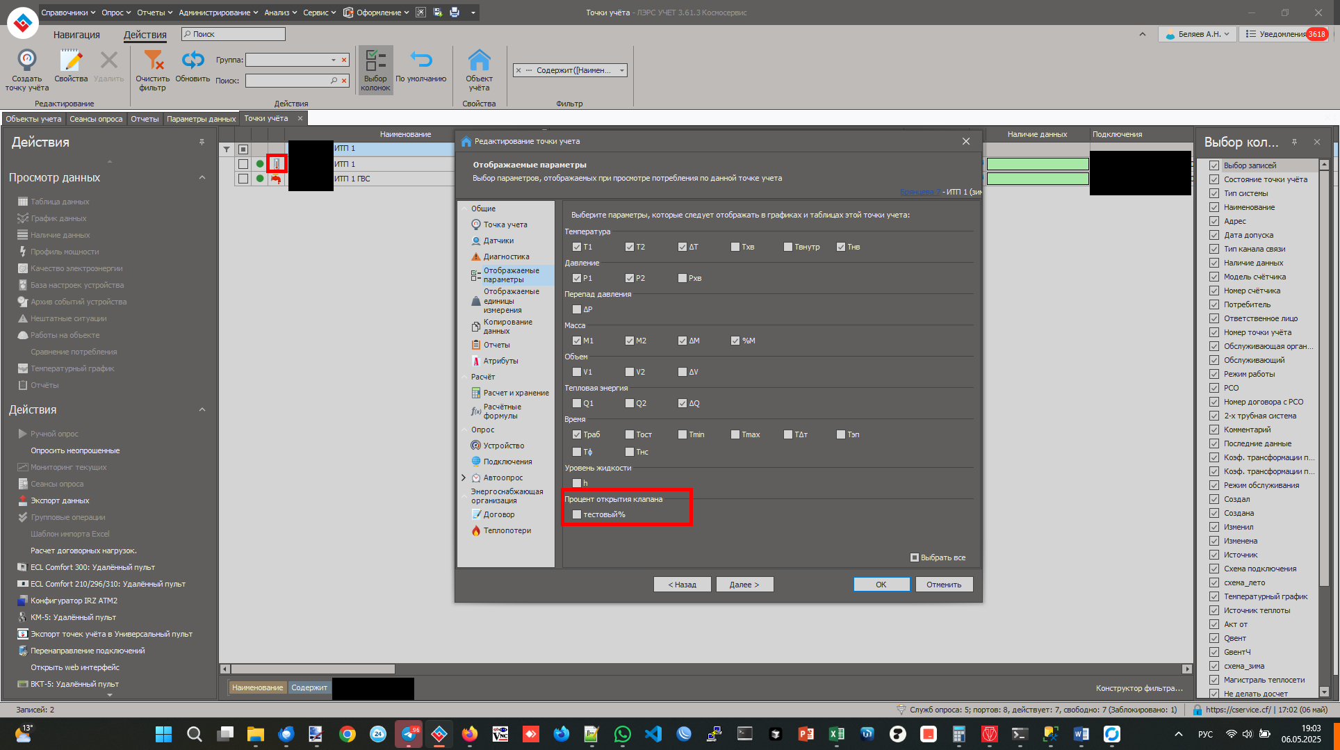

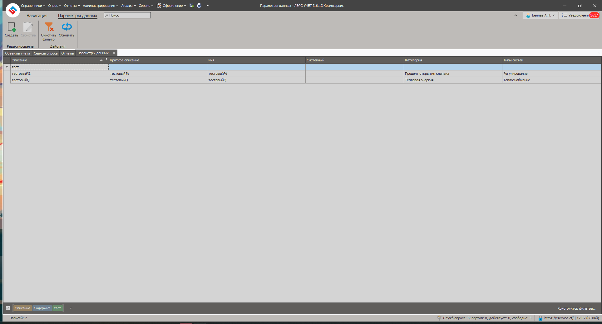

При изменении типа системы параметра данных, он не изменился в свойствах точки учёта в разделе отображаемые параметры. Сперва по ошибке указал “Теплоснабжение” затем изменил на “Регулирование”.

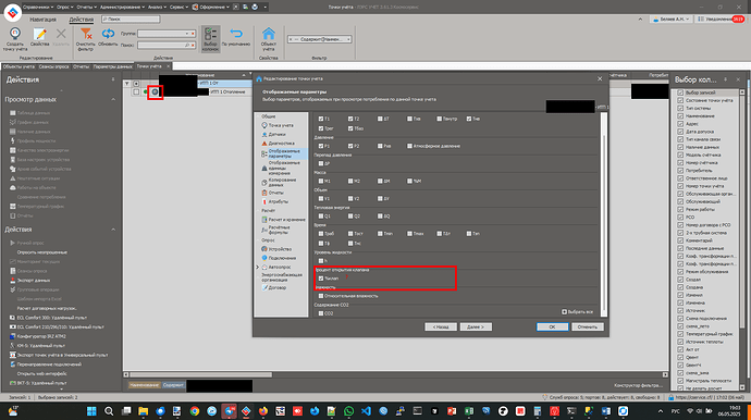

исправилось через 2 часа + перезапуск клиента.
Действительно наблюдается такая ситуация. Проблема возникала из-за избыточного кэширования данных, что как раз и являлось причиной обновления в отображаемых параметрах точки.
В следующем обновлении 3.61.4 внесем исправления.
