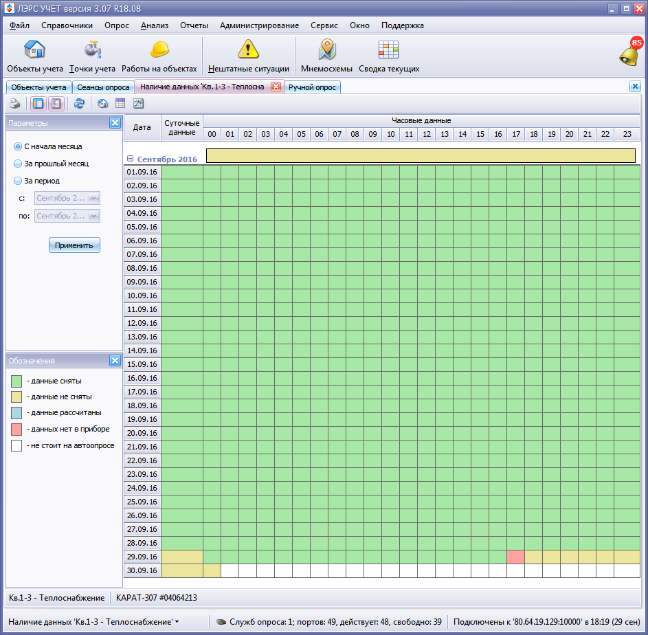

Когда часики спешат, это плохо, но самое страшное, когда они отстают. При отставших часиках вкладка “Наличие данных” пестрит розовыми прямоугольниками , и приходится считывать данные с помощью ручного опроса. Вот на принтскрине виден один розовый прямоугольник в 17 часов 29.09.2016:

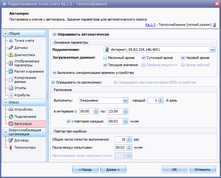

Давайте разберемся, как же он мог появиться, ведь данные из Карат-307 после запуска ручного опроса благополучно считываются, а ЛЭРС вроде бы для авттопроса имеет возможность настроить повторные считывания при ошибках, вот принтскрин:
то есть при ошибке опроса, должно быть ещё до девяти повторных попыток с интервалом в 2 минуты.

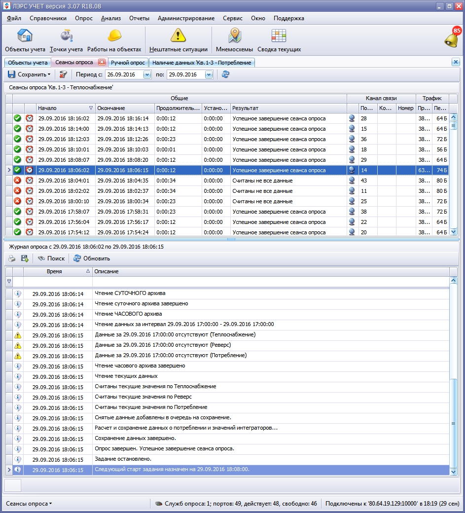

Теперь посмотрим очередь опроса. Вот первая безуспешная попытка:
Вторая безуспешная попытка выглядит аналогично, принтскрин не покажу из-за ограничения форума на 5 вложенных в сообщение файлов.

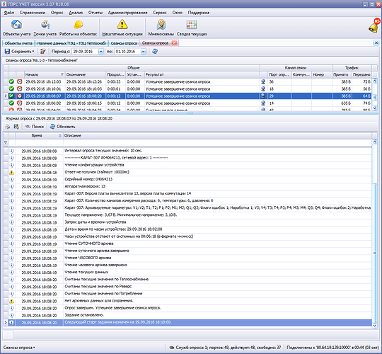

Вот третья безуспешная попытка:

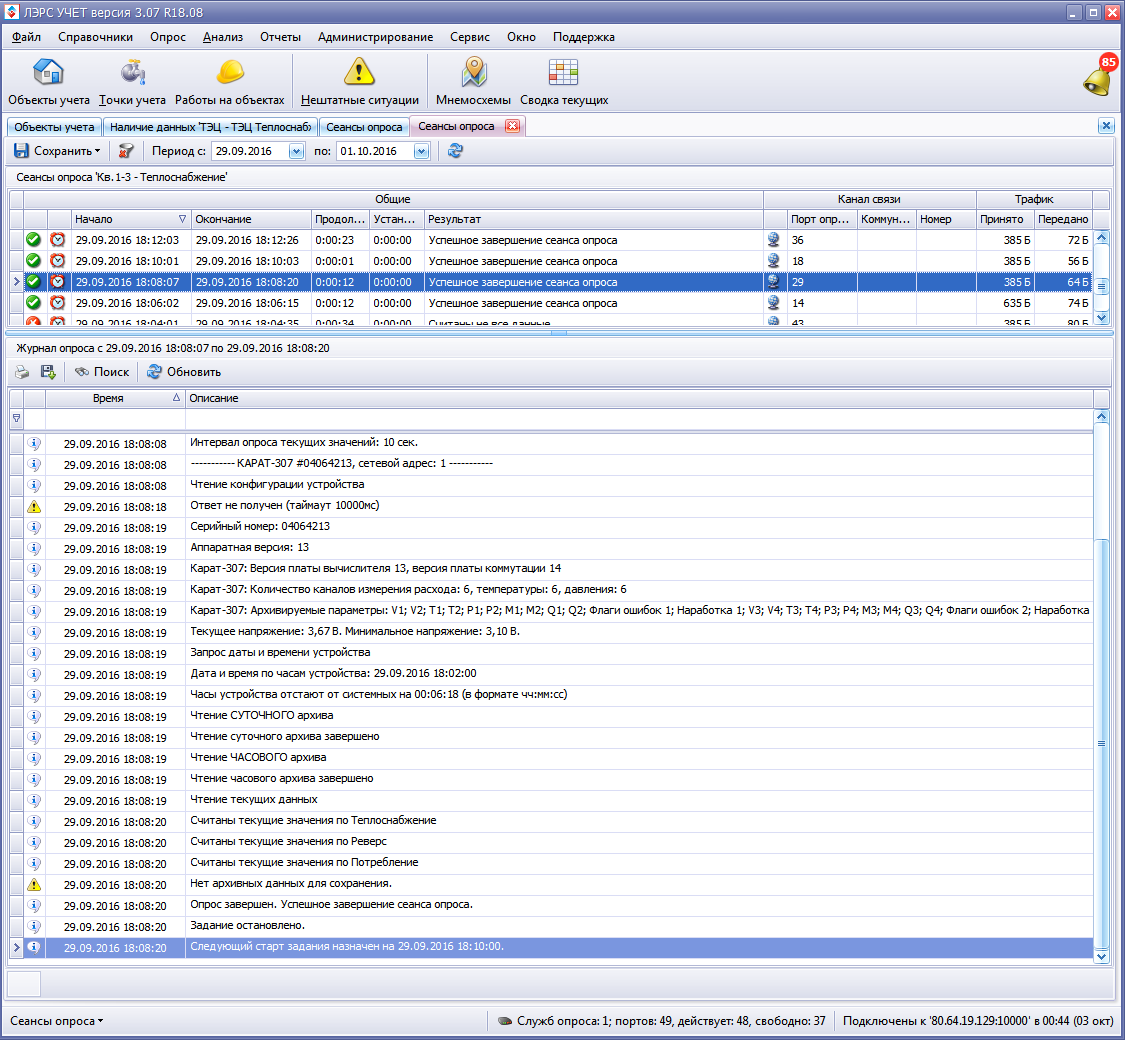

А на четвёртый раз данные в Карате всё ещё отсутствуют, у него на начало опроса 18:00:00, он в это время их рассчитывает, что занимает несколько десятков секунд. Но ЛЭРС не даёт прибору времени на размышления, и считает, что данных нет и не будет, успешное завершение опроса:
Оба-на! Мы то думали, что до девяти повторных считываний с интервалом в 2 минуты позволят нам опрашивать прибор, даже если часики отстанут на 20 минут, а тут всего четыре попытки, и неправильный результат!

У Вас в расписании стоит галочка повторять каждые 2 (две) минуты, а в повторах между ошибками - пауза между попытками опять же 2 (две) минуты! Когда же повторять, да ещё и 10 раз?!
Думаю если бы у Вас в расписании “с повтором каждые” было значение 20 минут, а повторы между ошибками 10 раз через 2 минуты, то Лэрс повторил опрос 10 раз или меньше до успешного считывания. А вот то что Лэрс, на момент когда в приборных часах уже было 18:00:00, не вычитал данные и не посчитал это за ошибку - это важно. А что происходит на 18:08:07 ?

Очередной сеанс опроса, в котором данные за 29.09.2016 17:00:00 уже не запрашиваются, хотя так и не были получены:

Нам необходим журнал опроса и дамп обмена, в котором время по прибору 18:00, но он еще не рассчитал архивную запись. Этот сеанс опроса виден на вашем скриншоте:
