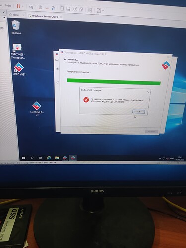

При установке на виртуальную машину выходит ошибка
Ошибка под номер -2053898239
Данная ошибка не относится к ЛЭРС УЧЕТ. Как видно из вашего скриншота, она является результатом установки SQL Server, программа установки которого содержится в установщике ЛЭРС УЧЕТ.
Пожалуйста, установите SQL Server отдельно, разрешив самостоятельно все возникающие при его установке ошибки, после чего установите ЛЭРС УЧЕТ, указав подключение к установленному вами SQL Server.
