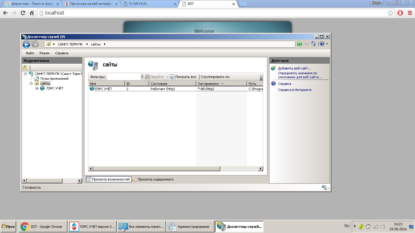

Попробуйте написать в браузере, запущенном на самом сервере, в адресной строке “localhost” или ip адрес “127.0.0.1”. Скажите, что у вас получилось.
получается так же как на скриншоте выше.
Вам нужно установить веб-интерфейс ЛЭРС УЧЕТ на компьютер, на который вы перенаправили 80-й порт. Насколько я понимаю, у вас это сервер.
Если вы уже установили веб-интерфейс на сервер, но у вас по-прежнему открывается страница приветсвия IIS, то приложите журнал установки ЛЭРС УЧЕТ и скриншот со списком веб-сайтов из остнастки управления IIS.

301 у тебя на серваке заходит не на веб морду лерса а на внутренний стандартный винды тебе надо зайти и удалить станартный и оставеть лерса. тебе надо зайти Панель управленияВсе элементы панели управленияАдминистрированиедиспетчер служб IIS в диспетчере "Сайты " и там у тебя будет два сайта один “Лерс Учет” и толи стандартный IIS или чтото на подобе вот его и удали и все у тебя заработает . Тоесть там у тебя должен быть только сайт “лерс учет”
Спасибо.
Удалил лишний сайт, но пока никак.

У тебя порт выставлен 88 а надо 80 исправь или войди с местной сети ХХХ.ХХХ.ХХХ.ХХХ:88 гле ХХХ.ХХХ.ХХХ.ХХХ IP адрес сервера
кстати в логе видно что ты выставил другой порт с 80 изменин на 88
вот часть лога
2016-06-14 20:32:20.244 I:2352 Пользователь решил выбрать другой порт для веб-интерфейса
2016-06-14 20:32:24.853 I:2352 Порт веб-интефрейса: 88
2016-06-14 20:32:24.853 I:2352 Проверяем, доступен ли порт 88 на IIS v7,8,10
2016-06-14 20:32:24.853 I:2352 Запрашиваем список сайтов IIS 7,8,10
2016-06-14 20:32:24.853 I:2352 Команда получения списка сайтов: C:Windowssystem32inetsrvappcmd.exe list site
2016-06-14 20:32:25.022 I:2352 Результат выполнения команды:
SITE “Default Web Site” (id:1,bindings:http/*:80:,state:Started)
если не хочиш исправлять то тдоступ из сети интернет будет иметь вид ХХХ.ХХХ.ХХХ.ХХХ:88 где ХХХ.ХХХ.ХХХ.ХХХ твои статический IP, да и не забудь сделать проброс порта 88 в роутере на сервер лерса
