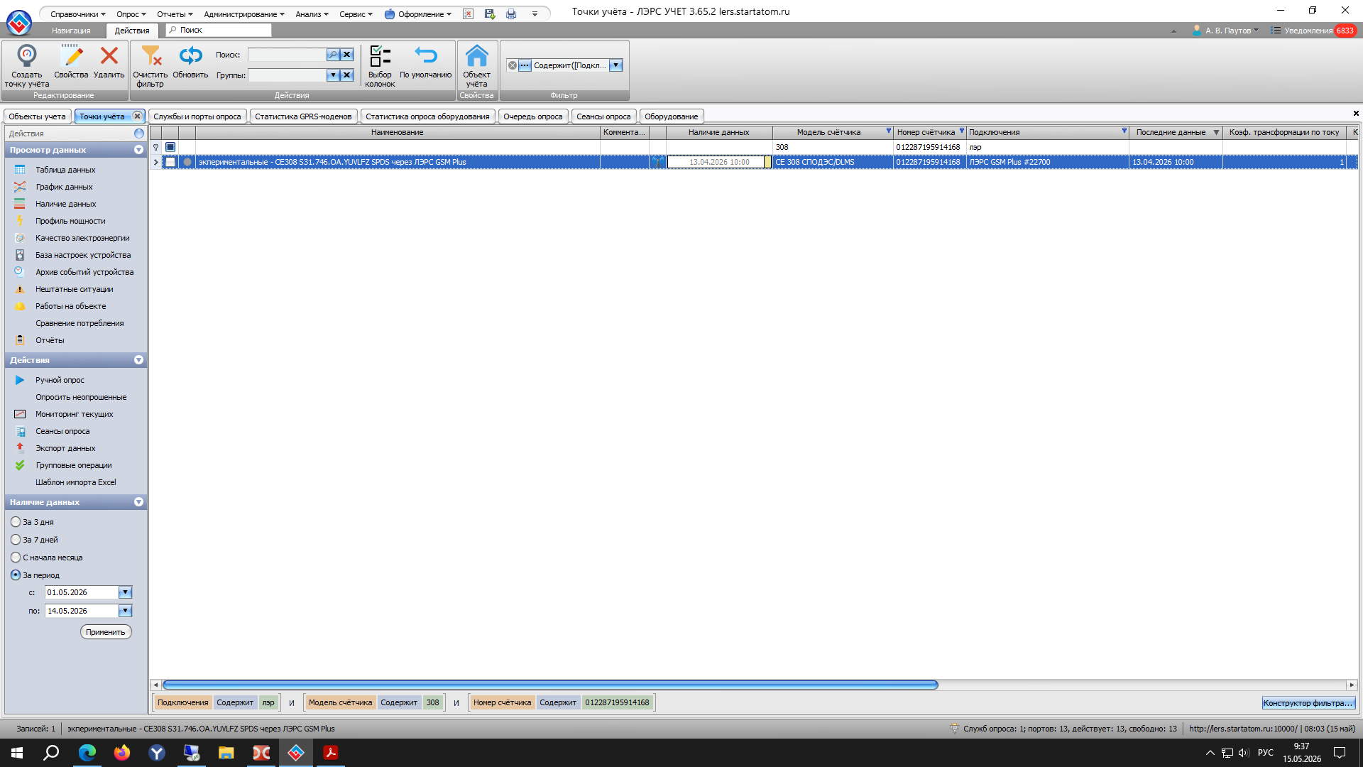

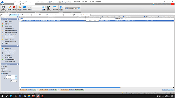

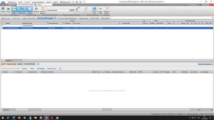

Прибор учёта регистрируется как контроллер
ПУ - “СЕ 308 СПОДЭС/DLMS” тип CE308 S31.746.OA.YUVLFZ SPDS (О - оптопорт, А - RS485), без встроенного GSM-модуля.
КОНТРОЛЛЕР - ЛЭРС GSM Plus.
При создании точки учёта ПУ регистрируется как модем (контроллер).
В итоге недостоверная информация по статистике модемов и по другим моментам думаю.
Отчего так.
Точек очень много таких.
Кстати, есть ПУ, обозначенные у вас также “СЕ 308 СПОДЭС/DLMS”, только их тип, к примеру, CE308 S31.543.OAG.SYUVJLFZ GS01 SPDS (G - встроенный GSM-модуль), но используются они как ПУ и подключаются по RS-485 к стороннему контроллеру.
Они тоже регистрируются как модемы.
Это неправильно
Я могу как-то удалить их из списка модемов?

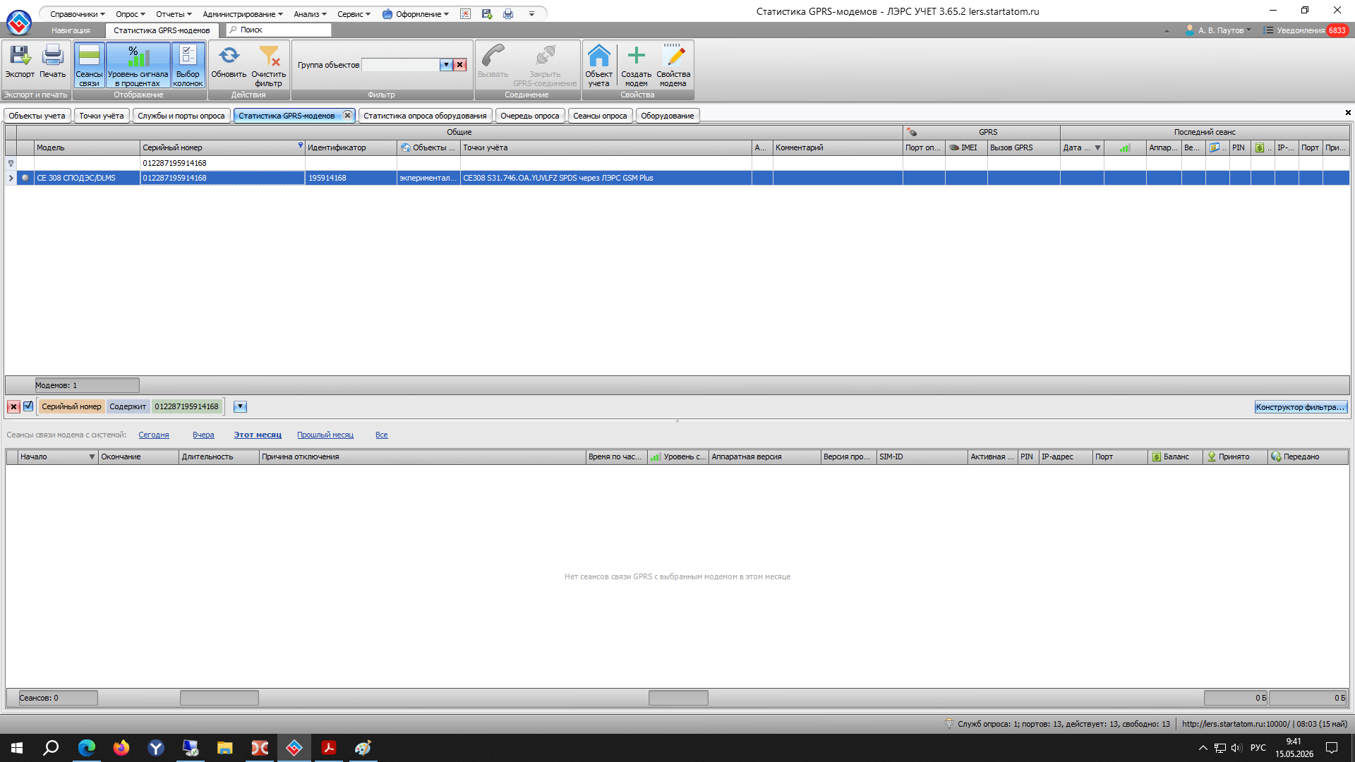

В ЛЭРС УЧЕТ модель “СЕ 308 СПОДЭС/DLMS” является и прибором учета и GPRS-модемом одновременно, поэтому оборудование данной модели отображается в статистике GPRS-модемов. Какой либо возможности исключить его оттуда не существует.

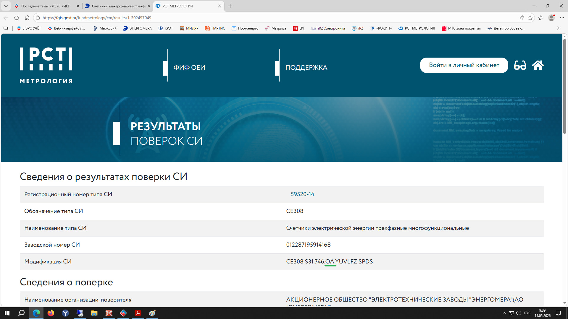

каким образом CE308 S31.746.OA.YUVLFZ SPDS является модемом???

ЛЭРС УЧЁТ регистрирует счётчик как модем
это ошибка

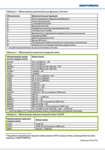

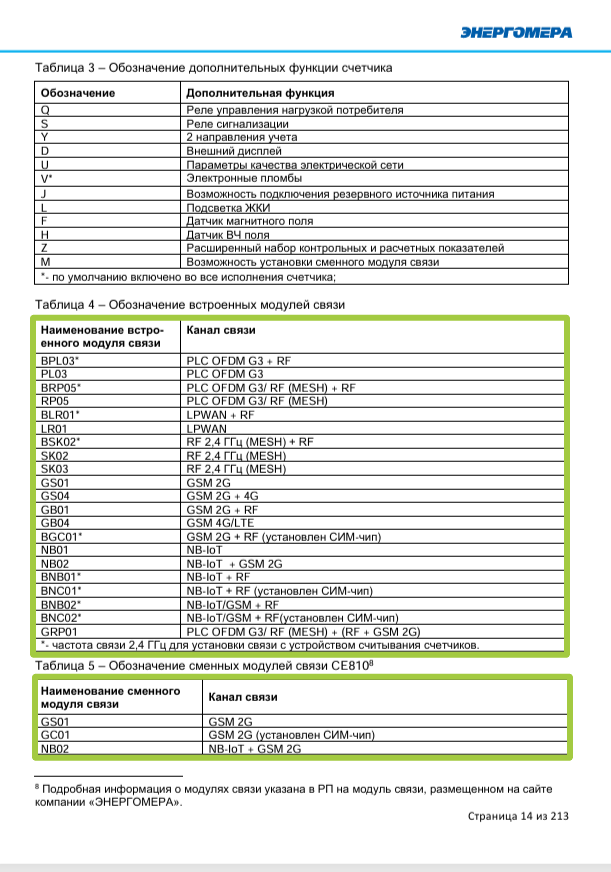

и кстати у встроенных в СЕ модемов есть конкретные типы и названия, указанные в руководствах.
При добавлении поддержки приборов учета СЕ208 и СЕ308 у нас была информация только о встроенных модема без указания модели. Если у вас есть официальная информация о моделях встроенных модемов, используемых в данных устройствах, приведите ее с указанием ссылок на ресурсы производителя, из которых эта информация была взята. Мы проанализируем ее и при необходимости свяжемся с производителем для уточнения некоторых вопросов.
вот к примеру у ПУ CE308 S31.543.OAG.SYUVJLFZ GS01 SPDS, модуль GS01.
у CE208 C4.846.2.OGR1.QYUDVFZ GB01 Spds - соответственно GB01.
у СЕ308 S31.543.OAG.SYUVJLFZ GS04 SPDS - GS04.

ПУ со встроенными GSM-модулями регистрируются и как счётчик, и как модем
в итоге система дезинформирует пользователя
отчёты, статистика
Эти внутренние модули связи, не имеющие собственной модели и по сути не являющиеся самостоятельными приборами. Более того в протоколе Ce-NetConnection они нигде не фигурируют. Ситуация с приборами Меркурий аналогичная.
На данный момент в ЛЭРС УЧЕТ приборы, которые в некоторых модификациях могут обладать внутренним модемом, создается специальная модель, объединяющая в себе прибор учета и коммуникационное оборудование, в результате чего прибор с такой моделью отображается в списке. Вы можете создать отдельное предложение по улучшению, в котором обозначить реализацию возможности например помечать экземпляры оборудования такой модели как обладающие или не обладающие внутренним модемом.

прибор, не являющийся модемом, без встроенного модема, регистрируется в ЛЭРС как модем
это ОШИБКА
это недопустимо
Это не ошибка как таковая, так как модель одна.
Дополнительно обсудили с разработчиками данный вопрос. Пока что реализация какого либо функционала, который бы позволял регулировать наличие или отсутствие внутреннего модема, невозможна. Мы подумаем над этим вопросом. Если нам удастся выработать какое либо решение, сообщим дополнительно в данной теме.
Пока что вы можете вручную добавить пометку о наличии модема в поле комментарий и фильтровать дополнительно по данному полю список статистики GPRS-модемов.
