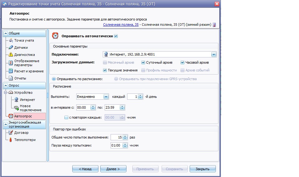

Имеется ряд приборов которые опрашиваются лерсом каждый час (хотя должны опрашиваться один раз в сутки) считывая текущие интеграторы в результате чего показания наработанных часов в актах (за прошлый и за текущий месяц) не сходятся на один час.

Опрос этого объекта каждый раз завершается с ошибкой. Возникает она из-за того, что время на приборе отстаёт на один час.
Например, система запрашивает данные с 0 по 10 часов, а прибор может вернуть только с 0 по 9. Опрос завершается с ошибкой “Считаны не все данные”. После этого, согласно вашему расписанию опроса, будет выполнено до 15 попыток повторных опросов с паузой между попытками в один час.
Для решения проблемы уменьшите количество попыток выполнения опроса, увеличьте интвервал между попытками, или скорректируйте время на приборе.
