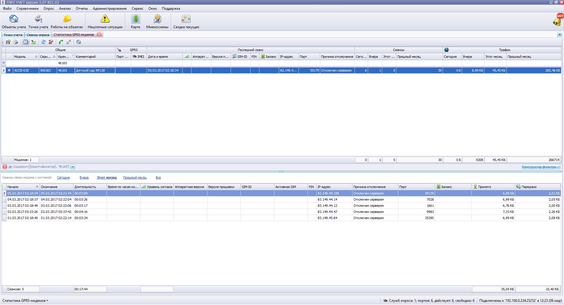

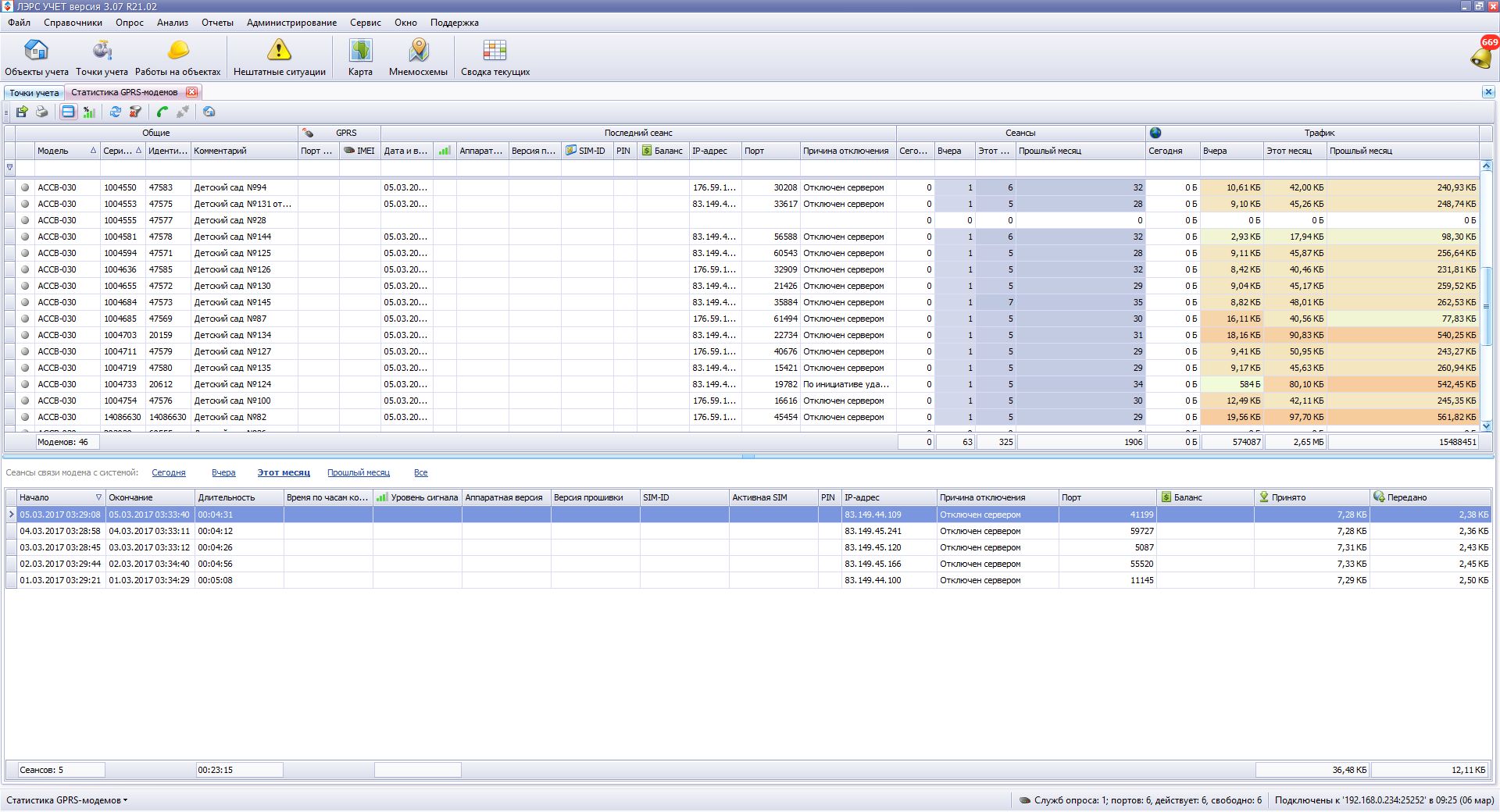

При опросе GPRS-модемов выдает причину отключения “Отключен сервером”. Сам порт опроса активирован. Прилагаю скрин и лог-файл.

Покажите какой либо журнал опроса, который происходил в период сеанса связи с модемом. Например в период сеанса выделенного на вашем скриншоте.
Журнал опроса только по 05.03.2017. Ошибка появилась с 06.03.2017.
Журнал опроса.xls (203 KB)
Вернее опрос прекратился с 06.03.2017
А модем выходит на связь?
Нет
В этом и кроется причина. Выясните причину, по которой модем перестал выходить на связь, и устраните ее.
Сообщение “Отключен сервером” не является ошибкой. Оно лишь уведомляет вас о том, что сервер разорвал соединение самостоятельно. Это происходит как правило по тому что в настройках подключения стоит галочка “Разрывать соединение после опроса”.
Ошибка была из-за случайной смены статической IP-адреса провайдера.
