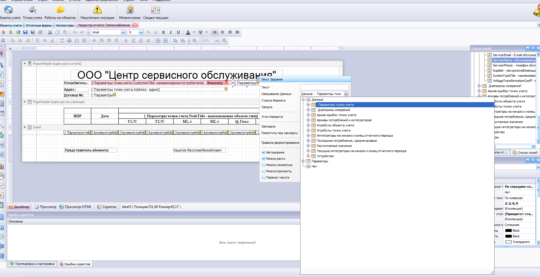

Инспекторы в РСО требуют отметки в ведомости параметров - стояли ФИО инспектора.
Но при выборе параметров не видим дерева объектов, которые относятся к реквизитам инспектора. Что мы делаем не так?

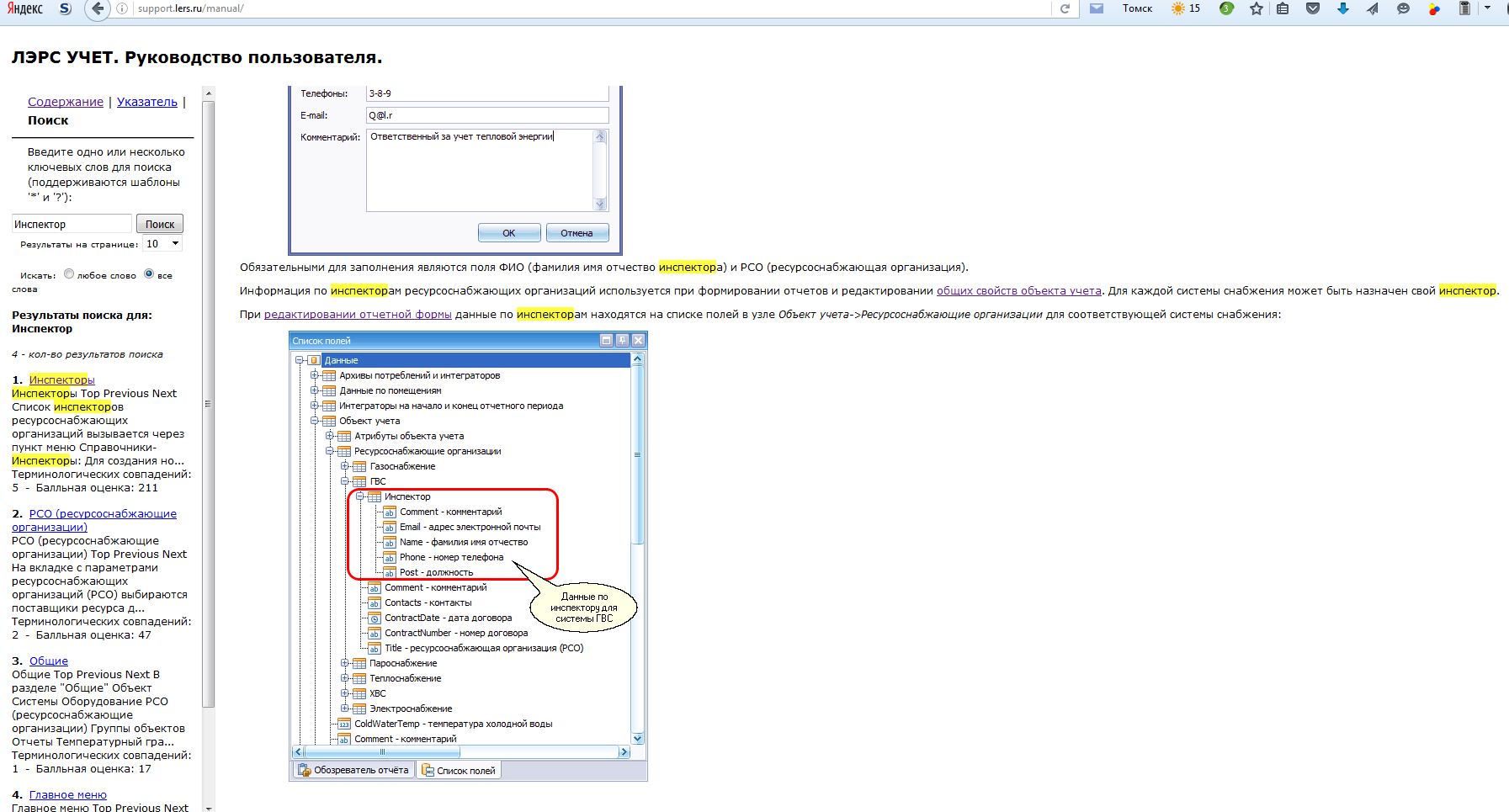

В текущей версии ЛЭРС УЧЕТ информация по инспектору РСО доступна только в отчетах по объекту учета.
В полях редактора отчетов для точки учета есть только наименование РСО.
Если в отчетах по точкам учета вам нужна информация по РСО и инспектору, создайте соответствующую тему на форуме ‘Предложения по улучшению ЛЭРС УЧЕТ’.
Как вариант решения проблемы в текущей версии, вы можете создать отчетную форму для точки учета на базе ‘Ведомость параметров объекта учета (системная)’, задав в параметрах формы только одну точку учета и формировать отчет по объектам.
