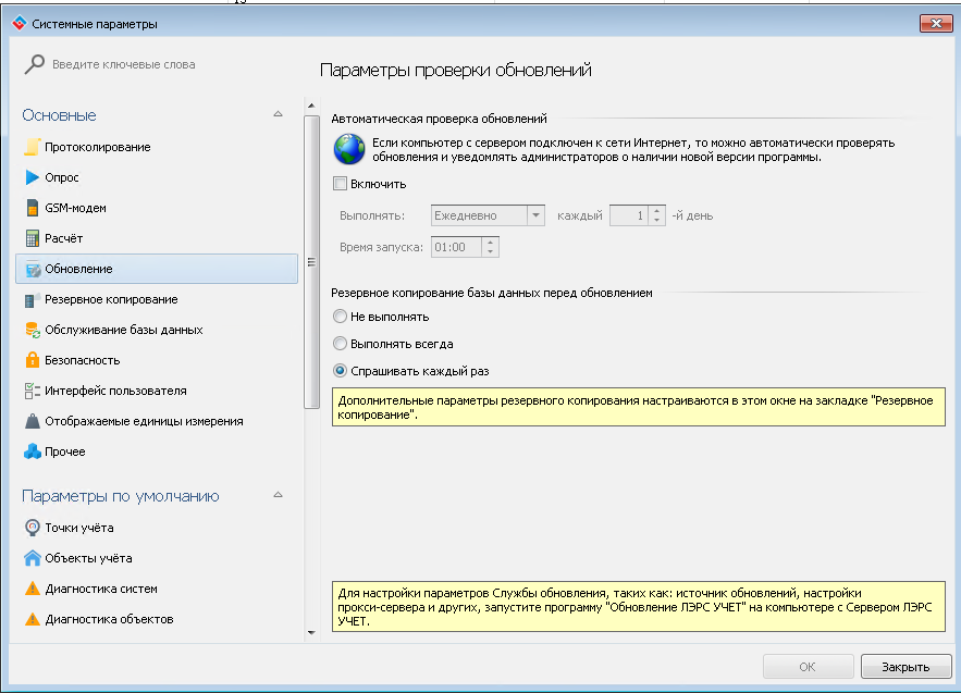

Привязать проверку новых версий модулей к разрешению на автоматическую проверку обновлений
Предлагаю вернуться к этому вопросу.
Сообщения появляются даже при отключенной проверке обновлений.
То есть, обновления для системы не проверяются, но наличие новых моделей всё равно проверяется регулярно.
Предлагаю перенести эту тему в раздел “Предложения” и привязать проверку новых версий модулей к разрешению на автоматическую проверку обновлений.

Чтобы не проверять модули на компьютере с АРМ оператора, откройте настройки обновления и снимите флажок “Обновлять внешние модули”.
Проблема в другом. Установлена не актуальная версия ПО “ЛЭРС Учёт”, отключена проверка обновлений, и свежие модули не были загружены на сервер, но все равно при каждом подключении администратора система сообщает о наличии новых версий модулей в источнике обновлений. Источник обновлений настроен на ваши серверы.

Мы не можем привязываться к этой настройке. Во-первых, она должна влиять целиком на систему. То есть, отключить проверку обновлений на всех компьютерах, которые работают с этим сервером. И даже если вы обновите на сервере какой-то внешний модуль вручную, его никто из подключенных компьютеров получить не должен, пока настройка отключена.
Но сделать это невозможно, поскольку служба обновления имеет доступ к базе данных только когда обновляется сервер.
Поэтому, пока лучшего решения, чем установить ссылку для обновления из архива я не вижу. Возможно, придумаем что-то другое, но к системным параметрам обратиться просто так не получится. Для этого абсолютно всем компьютерам придётся выдавать доступ к БД, а это во-первых сложная административная задача. А во-вторых, это просто небезопасно.
