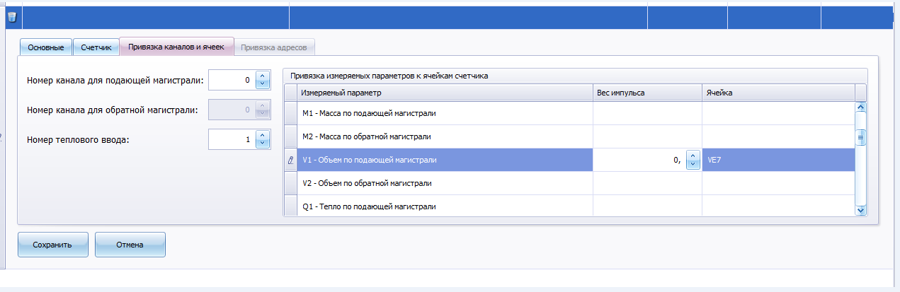

В Универсальном пульте при привязке измеряемых параметров к ячейкам счетчика требуется вводить значение в столбец “вес импульса”?
Это поле обязательно при заполнении. Вопрос - Универсальный пульт делает какие-то свои расчеты или учитывает этот вес?

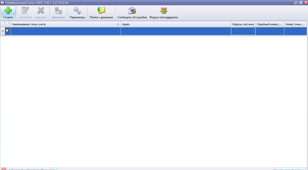

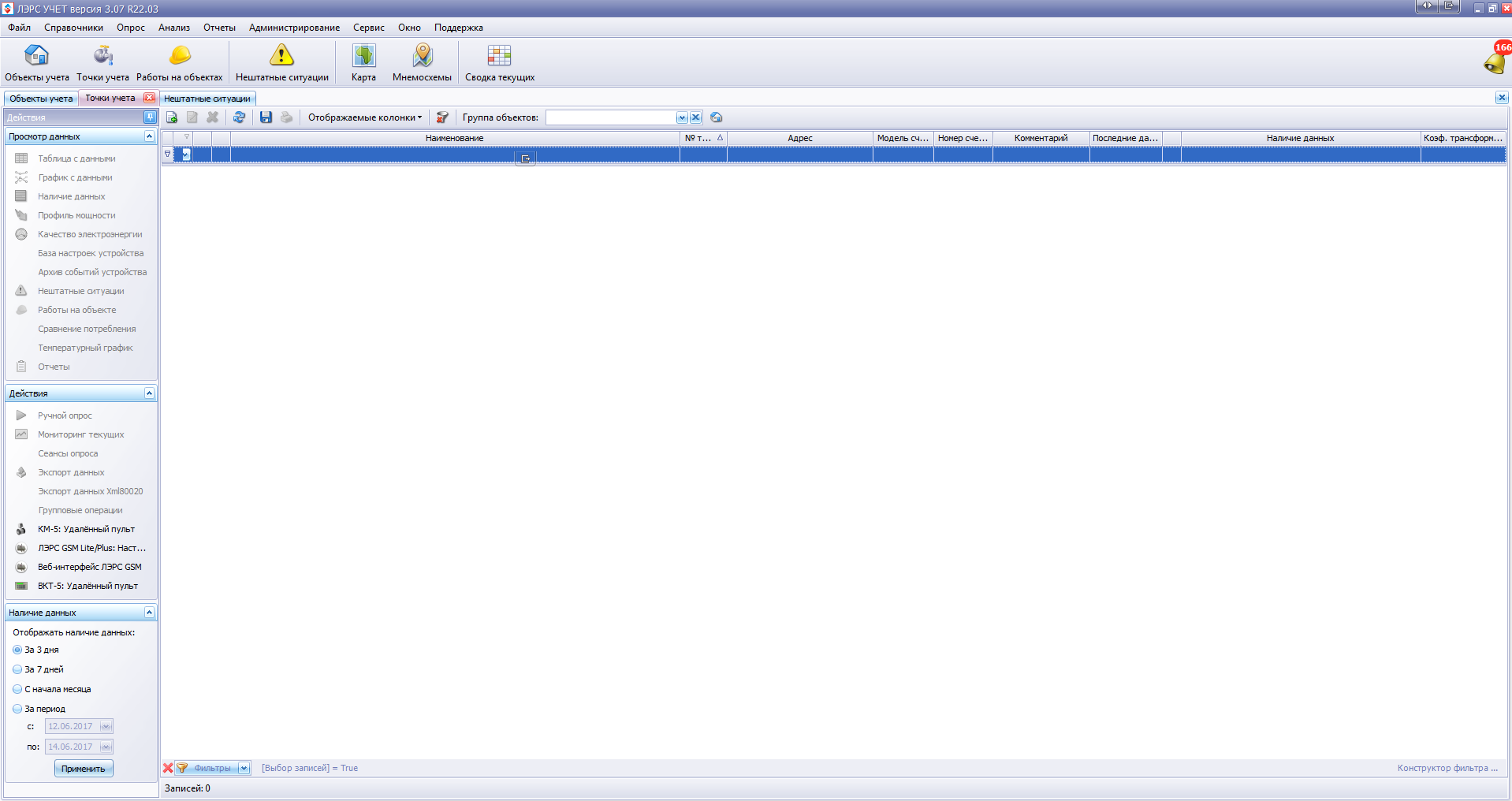

Покажите скриншоты окон Универсально пульта и Рабочего места оператора, так чтобы в них было видно заголовок.
На сервере установлена версия 3.07 R22.03
Универсальный пульт 3.07 R22.04

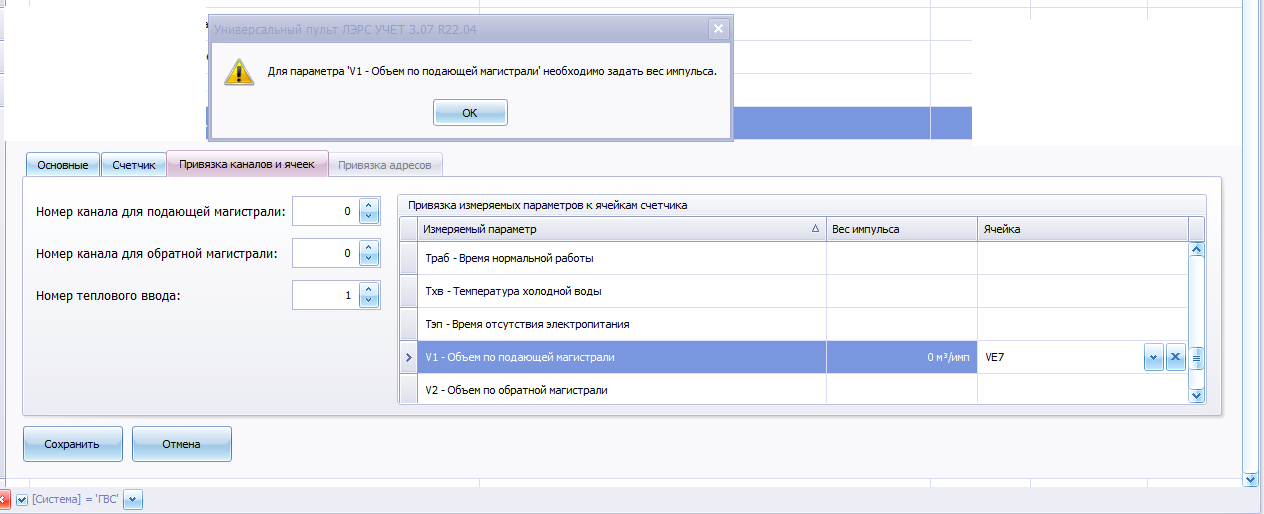

Правильно ли я понимаю, если вы не зададите вес импульса, у вас выдается сообщение об ошибке? Если так покажите данное сообщение.
Да вы правильно понимаете
Спасибо за обращение! Мы исправили ошибку. Исправление войдет в обновление R22.05.
