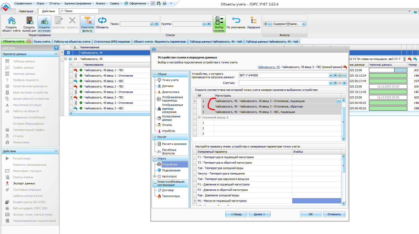

Ваше утверждение не соответствует действительности. В ЛЭРС УЧЕТ можно привязать одну и ту же ячейку к разным точкам для прибора ВКТ-7.
Все верно. Ячейки привязываются именно к параметрам точки учета.
Обозначенных ячеек для прибора ВКТ-7 в ЛЭРС УЧЕТ не существует.
То, что вы обозначили на скриншоте как ячейки, на самом деле магистрали (каналы). Вы путаете их между собой. Пожалуйста, ознакомьтесь с соответствующими разделами документации Привязка каналов и Привязка ячеек.
Одну и ту же магистраль (канал) действительно нельзя привязать к нескольким точкам учета и это базовое ограничение. Если у вас цель именно в привязке одной магистрали к нескольким точкам, то этого сделать не получится.

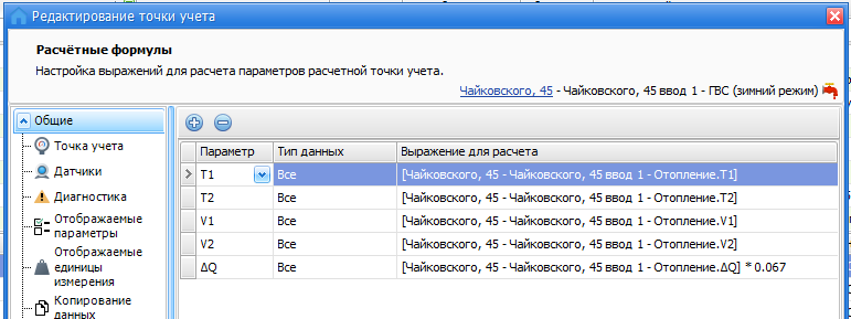

В принципе Расчётные формулы можно использовать для копирования данных потребления из одной точки в другую. Недостающие данные интеграторов можно рассчитать, но делать это стоит с особой осторожностью, чтобы не возникало коллизий, перекрестного расчета например. Опорные интеграторы для расчета можно задать вручную.
Спасибо за разъяснение. Действительно, я говорил о каналах.
Копирование настроено

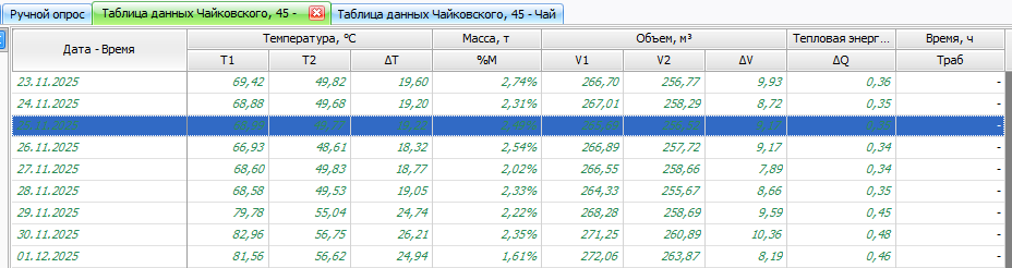

Суточные рассчитываются

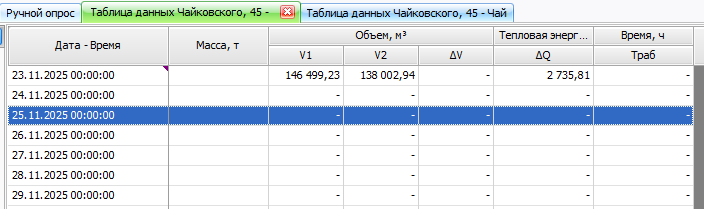

Начальные интеграторы задал
Расчет настроил
Нажимаю “пересчитать”, ничего не происходит. Что я еще упустил?

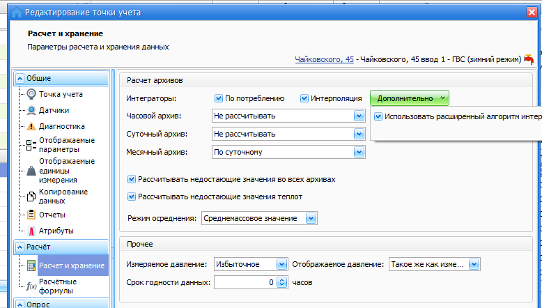

У вас настроен одновременно расчет методом интерполяции и по потреблению. Уточните почему так?
всегда так было, еще до меня, не выяснял почему. Наверное, чтобы один метод да сработал
Мы в целом не рекомендуем указывать оба алгоритма расчета интеграторов, так как это значительно усложняет алгоритм расчет и может приводить к коллизиям. Оба варианта расчета требуются в некоторых исключительных случаях, к которым ваш явно не относится.
Ранее я приложил ссылку на документацию:
Вам стоит ознакомиться с данным разделом. В частности там описано, что методу интерполяции требуется 2 метки времени, между которыми будет произведен приблизительный расчет отсутствующих интеграторов. У вас есть только начальный опорный интегратор для расчета по интеграторов по потреблению. Не вижу никакого смысла в включении расчета интеграторов методом интерполяции в вашем случае.
ок понял, поставил расчет только по потреблению, ничего не меняется, расчета не происходит

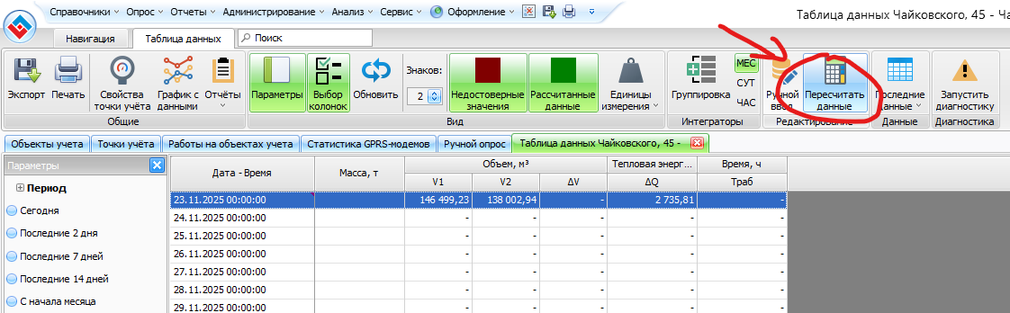

А вы запускали пересчет интеграторов после изменения настроек?
это? запускал
Пожалуйста, включите отладку Сервера, запустите пересчет интеграторов и приложите журнал работы Сервера за день выполнения этого пересчета сообщив время ее воспроизведения по компьютеру Сервера. После этого отладку стоит выключить.
