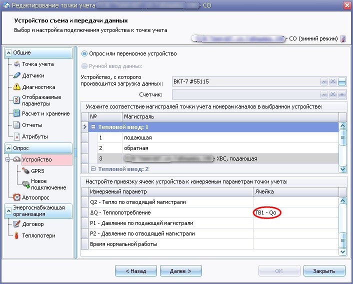

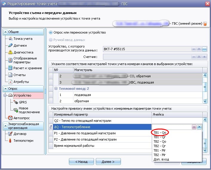

В свойствах точки учета при настройке соответствия магистралей номерам каналов можно допустить грубую ошибку, если в вычислителе используются оба канала. При привязке ячеек в первом канале для dQ указав ТВ1-Qо, во втором канале так же доступен параметр ТВ1-Qо.
Предлагаю установить запрет на выбор ячейки параметра, которая уже используется. И нужно ли указывать вручную теплопотребление по каждому каналу, если в принципе нет необходимости прикреплять по ТВ1 потребление второго канала ТВ2-Qo?
Так же обнаружил странную ситуацию. Во втором канале если для dQ не указывать ТВ2-Qo, то данные по потреблению все равно формируются корректно.
У нас уже был такой запрет, от него пришлось отказаться. Некоторые ячейки могут быть общими для всего прибора. Например, у некоторых вычислителей может присутствовать одна на весь прибор ячейка для температуры холодной воды. Если у вас несколько точек учёта подключены к одному и тому же прибору, привзать Тхв можно будет только к одной из них.
Может лучше будет каким-либо образом предупредить пользователя о том что привязанная ячейка уже используется в другой точке учёта?
Это особенность драйвера ВКТ-7. Изначально привязки ячеек у него не было и ЛЭРС УЧЁТ самостоятельно сохранял Qo как dQ для 1й и 2й трубы, а Qг как тепло по 3й трубе. Когда мы добавили привязку ячеек нам нельзя было нарушать работу существующих точек учёта, поэтому для него привязка ячеек просто переопределяет стандартное поведение.
Для новых драйверов привязка обязательна.
Предупреждение тоже подойдет. Спасибо.
Хорошо, мы обсудим как лучше это сделать.
Предупреждение будет добавлено в версию R19.
