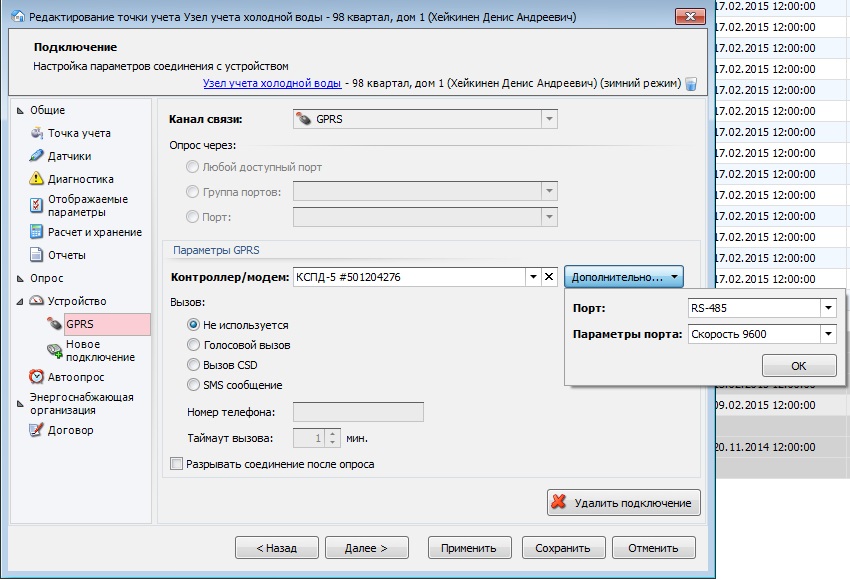

Приложите скриншот с настройками проблемного КСПД-5 из ЛЭРС УЧЕТ (кнопка “Дополнительно” в параметрах подключения) и скриншоты программы настройки КСПД-5.
Тех. поддержка ТБН Энергосервис просит сообщить версию прошивки проблемного КСПД-5 и какой IP-адрес используется в этом адаптере (белый/серый/статический/динамический).
Т.к. доступ к самому модему затруднен - поэтому скриншоты программы настройки КСПД-5 не смогу предоставить. Во вложении конфигурационный файл, который был сохранен непосредственно перед установкой модема на объект.
IP адрес используется динамический белый.
Настройки КСПД5 UNIT_13736.txt (1.86 KB)
Загрузил конфигурационный файл в программу
