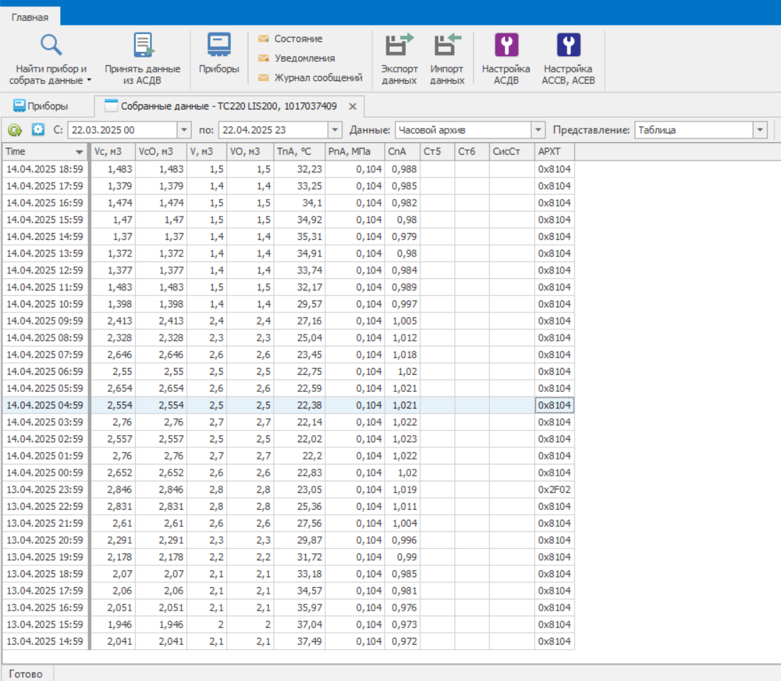

Программный комплекс Взлет СП считал данные.

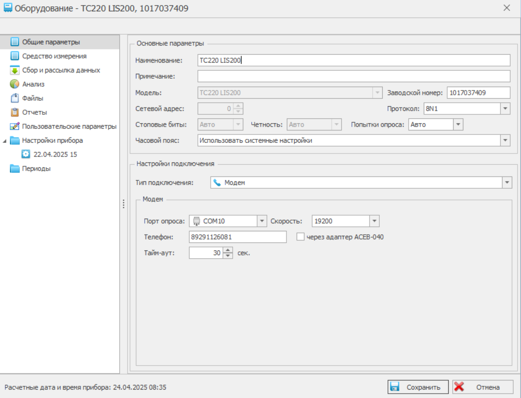

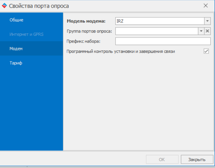

Покажите, какие параметры подключения вы указали во Взлёт СП.

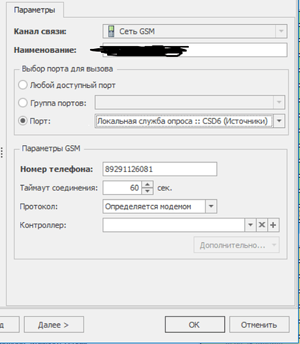

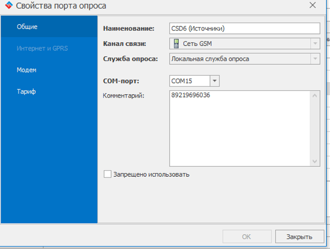

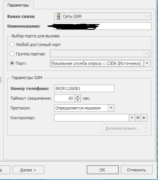

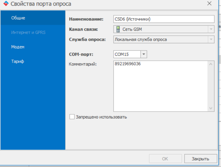

Покажите ещё параметры подключения, которые вы указали в ЛЭРС УЧЁТ.
Правильно ли я понял, что прибор успешно опрашивается программой СОДЭК и ВЗЛЁТ СП через один модем, а в ЛЭРС УЧЁТ вы опрашиваете через другой модем?
