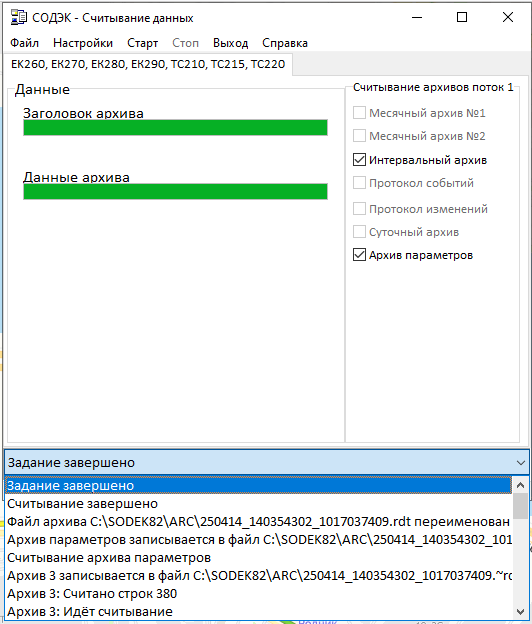

Добрый день. Появилась проблема при опросе корректора ТС220. Корректор подключен к модулю телеметрии МТЭК-03 https://gaselectro.ru/upload/iblock/64e/re_mtek-03_rge.pdf?ysclid=m9h0k82dxx700468897 , модем подключен к модулю телеметрии МТЭК-03 по RS232. Опрос заводской программой СОДЭК проходит успешно. При опросе ЛЭРС-Учет считывается номер корректора, текущие дата и время. Архивы не считываются.

При прямом подключении без МТЭК опрос проходит успешно.

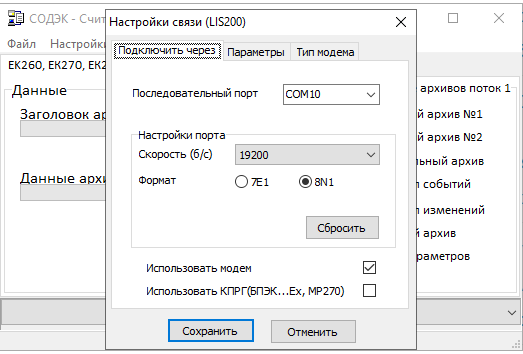

Также заметил, что в заводской программе у диспетчерского модема скорость 19200, тогда как в ЛЭРС УЧЕТ связь с диспетчерским модемом устанавливается на скорости 9600.
Уточните еще вы использовали в обоих программах один и тот же модем или разные? Если разные, попробуйте опросить в заводской программе прибор через тот же диспетчерский модем, что и в ЛЭРС УЧЕТ, установив заводскую программу на тот компьютер Службы опроса (если она установлена отдельно) и задав скорость подключения к модему 9600.
Также уточните какая скорость задана в самом прибор учета? 9600 или 19200? Если 19200, задайте скорость 9600 и повторите опрос в ЛЭРС УЧЕТ.
Это разные модемы. Модем для СОДЭКА подключен непосредственно к ПК для ПО СОДЭК. Модем Лэрс-Учет установлен на сервере (проблем с его работой с другими точками учета не наблюдается).
В приборе учета, в модуле МТЭК и модеме на стороне прибора задана скорость 9600.
Попробуйте провести опрос через тот же диспетчерский модем, что и в ЛЭРС УЧЕТ, как описано выше. Сообщите результат этого опроса.
Опрос прошел успешно.

Да, при прямом подключении к ТС220 прибор опрашивается (текущие данные и архивы). При подключении через МТЭК опрашиваются только текущая дата, время, номер прибора, архивы при этом не получает.
